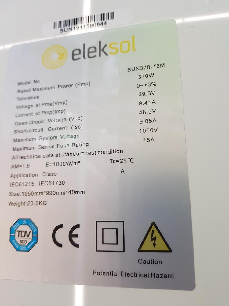

Ponla en serie (revisa que el voltaje en circuito abierto total sea 145V o inferior)
A ese regulador puedes conectarle 3000Wp en placas sin problema, es decir, un paralelo de 3 strings de 3 placas. Podrían ser incluiso 4 strings si las placas tuvieran una intensidad de cortocircuito inferior a 10A.
Gracias adb, pongo características de la placa Archivo adjunto 23239

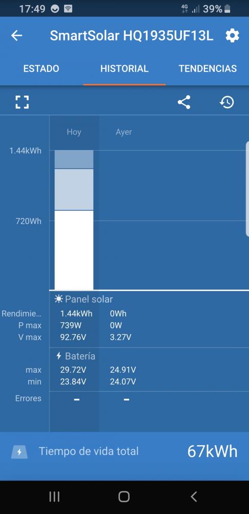

No,estoy en el centro(provincia Toledo), que pena que anoche borre el historial del regulador, y no se como pudo ser pero llegue a ver en P.max 840w con las dos placas de 370w, te pongo el historial de hoy.

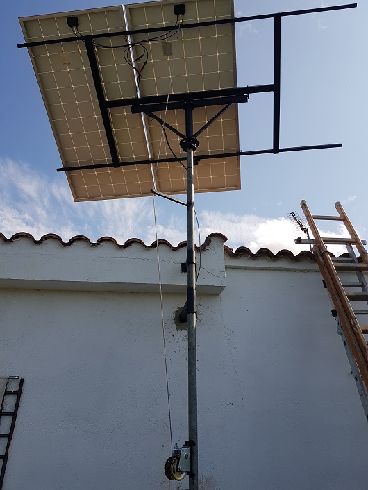

¿No podría ser poner tres placas en paralelo? ya que el bastidor lo hice para 3

Las pondré en serie, gracias dan
