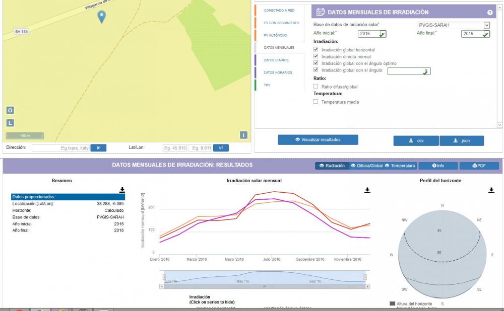

    Predeterminado Re: ¿Qué diferencia de ganancia hay por colocar las placas a 30º en vez de horizontales?
    Lo he hecho ahora mismo, pone q el ángulo óptimo es -2 azimut, 34 grados de inclinacion, y la diferencia anual es la siguiente. en la optima produce 1625 kwh, con las placas planas, 1398 kwh. Pero claro, no todos podemos poner el angulo e azimut optimo, en nuestras instalaciones. Pero lo que pierdo es un 15%, con estos datos.
    Yo puedo ponerlas planas o orientadas en el azimut 125, poniendo en la aplicacion el azimut 125, me recomienda una inclinacion de 1 grado. Con lo cual no estoy tan equivocado

    Cita Iniciado por vectra Ver mensaje
    La inclinación óptima para el cómputo anual (que es lo que da PVGIS) dista mucho de la inclinación óptima para invierno. Juega un poquito con la herramienta, fíjate en la producción de enero y verás lo que te digo.
    Cita Iniciado por adb Ver mensaje
    Si en eso estamos de acuerdo, si yo pudiera poner los paneles en orientación sur, y una inclinación de 45grados, en enero tendría una cosecha doble que planas,pero solo digo, q cuando no queda otra posibilidad en cuanto orientación, a veces planas no es mala solución, como es mi caso. Yo solo puedo usar el azimut 125, y en ese caso, la mejor cosecha incluso en invierno es 0 grados.

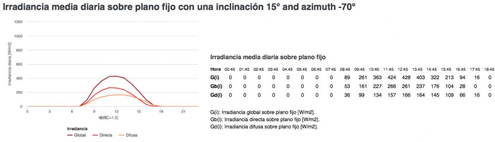

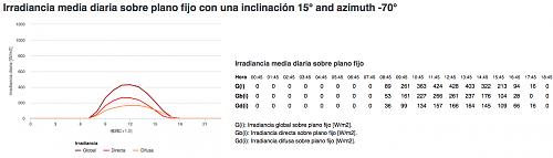

    En la web de PVGIS he podido calcular aproximadamente la diferencia entre tener 30º al sur y 15º de inclinación con 70º de azimuth, y me da para noviembre 29,35% de media y en diciembre 35,74%. Esto lo he averiguado haciendo medias entre las dos configuraciones tomando 4 muestras a lo largo del día (10,12,14,16h).
    La verdad que es mucho la diferencia.
    La irradiancia media para noviembre en mi latitud con mi configuracion (15º inclinacion y 70º de azimuth) es de 292W/m². Esto significa que para 1000Wp de placas capturaria de media eso?
    Lo que he hecho ha sido sumar las 9 muestras en W y dividirlas entre 9, para 70 y -70º de azimuth.
    ¿Qué diferencia de ganancia hay por colocar las placas a 30º en vez de horizontales?-screen-shot-2020-09-25-20.02.29.jpg
    Si tengo en total 7200Wp en placas, cuanto podria absorber en un día de noviembre aproximadamente?

    Claro, porque tienen componente norte. Entiendo que tienes una pared detrás o algo, porque si no, si las puedes poner planas, también las puedes poner en la orientación que quieras.
    Cita Iniciado por tpwchr Ver mensaje
Nombre: Screen Shot 2020-09-25 at 20.02.29.jpg
Visitas: 72
Tamaño: 29,9 KB
    No te compliques tanto, haz la simulación de una instalación conectada a red y comprueba la cosecha del mes en cuestión con diferentes orientaciones e inclinaciones, poniendo la potencia en placas correspondiente en cada caso, claro. Si quieres por día, divide entre 30 (obvio).
    Tema importante es que en orientaciones que tienen más componente este/oeste que otra cosa, cuanta más inclinación, más alargas la producción, aunque coseches menos por tener el pico de producción mas tardío, lo cual te permite recortar algo en batería. Se puede ver en la pestaña daily data.

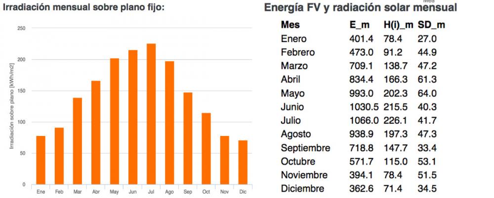

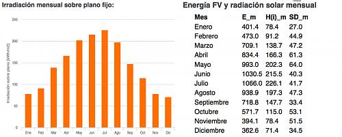

    He calculado los datos de irradiancia para mi instalación aproximada y se queda lo siguiente:
    ¿Qué diferencia de ganancia hay por colocar las placas a 30º en vez de horizontales?-prn.jpg
    El peor caso es diciembre con 71,4kWh/m2.
    Para una instalación de 6300Wp pone 362,6 kWh / 31= 11,6967742kWh/dia
    qué os parece?
Nombre: PRN.jpg
Visitas: 69
Tamaño: 53,6 KB
    qué os parece?
    En qué condiciones concretas de orientación e inclinación?

    Esa simulación esta hecha para 6300Wp con 15º de inclinación con un azimuth the -70º, aunque en realidad voy a tener 8*450Wp=3600Wp hacia -70º(orientación 250º) y 6*450Wp=2700Wp hacia +70º de azimuth(orientación 070º).
    Podría llegar a poner 12 paneles en vez de 8 en orientación Este (azimuth -70º) y así subir hasta los 8100Wp, pero no se si valdría la pena o no... sobre todo por los meses de nov-feb. La verdad que no se si me bastaría o no los 11,69kWh aproximados diarios.
    Si coloco 18 placas en vez de 14, el PVGIS me indica para diciembre que es el peor mes 15kWh al día aprox.

    Piensa en que un día malo produces un 20-30% de esa producción (digo 30% porque el dato del que partes es la media que contempla ya en su cómputo los días malos). Todo la producción que seas capaz de asegurar en casi cualquier circunstancia es capacidad de bateria que te ahorras.
    Haz simulaciones con más inclinación y verás como mejoran mucho los datos en invierno incluso con menos placas (no era orientación casi sur lo que tenías?).
