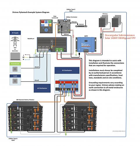

    Muy buenas, estoy estudiando un sistema fotovoltaico que voy a instalar en una aislada y me gustaría saber qué elementos de seguridad son necesarios y adecuados instalar para añadir seguridad al sistema. Esta es la configuaracion que tengo pensado instalar:
    -He pensado en añadir entre las placas y el MPPT un protector de sobretensiones. ¿De cuanto deberia ser el fusible? Si instalo 16 placas mi V e I serian: 199,2V 41,44A.
    -Un fusible entre el positivo de las pylontech y el inversor. De 125A seria suficiente? El inversor es de 5000VA y las pylon son de 48V.
    -Y luego no se bien qué habria que añadir en la parte AC, entre inversor y AC output.
    Algo mas que me recomendarais? Muchas gracias

    La instalación está en una zona ceráunica peligrosa?? La debes registrar para recibir subvenciones? Si la respuesta es no en ambos casos, yo no pondría protector de sobretensiones, pero no le hará daño, solo encarecerá la instalación.
    -Una piqueta de 2m para la toma de tierra, y conectar todos los equipos a ella.
    -De paneles al regulador, debería ser de 67A, pero como no hay, uno de 80A, tipo NH0.
    -De regulador a baterías, (no se el modelo de regulador).He ampliado e intuido que es un 250/100, entonces uno de 160A tipo NH0.
    -El fusible de baterías al inversor, debería ser de 167A, y como no hay, mejor de 200A de tipo NH1.
    -En la salida de alterna, un diferencial de 2x40A-30mA y un magnetotérmico de 2x30A, como mínimo, ya que si haces varios circuitos en la vivienda necesitarás más.
    -En la entrada de alterna al inversor, un magnetotérmico de 2x30A.
    Yo siempre añado una bombilla incandescente directa a baterías, de 48V-25W, para casos de avería.

    Gracias eien, hoy he estado hablando con el tecnico que hara la instalacion FV y le he comentado el tema, de que quiero un fusible de 200A entre el positivo de la bateria al inversor. Quizas intento conseguir el Lynx distributor de Victron para poder poner el fusible directamente ahi sin tener que hacer apaños.
    Saludos! y muchas gracias por la lista de protecciones, me ha sido de gran ayuda.
