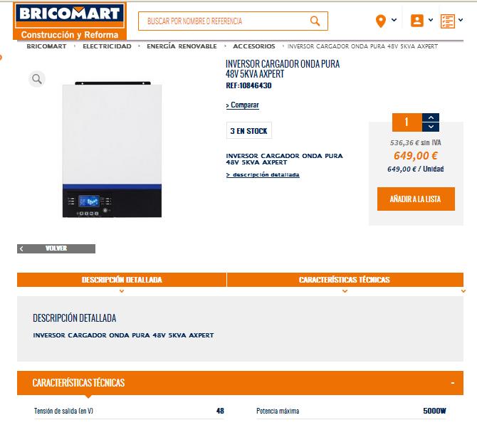

Inversor yo pondría este https://www.bricomart.es/inversor-ca...va-axpert.html
En Aliexpress enviado desde Polonia lo tienes a 500€.
8 o 9 placas en serie (revisa voltajes en abierto) de 400 o 450W si las consigues a buen precio. Si no las consigues a buen precio, en Bricomart las tienes a precio ni caro ni barato de 390W.
Y una batería de litio. Ahí es donde más vas a poder ahorrar por tu cuenta si te la montas tú con celdas LiFePo4, en vez de comprar un módulo para rack.
- 14/09/2020, 21:30 #12
Re: Ayuda primera instalación
Lo que más me mola de Bricomart son las descripciones detalladas jejejej

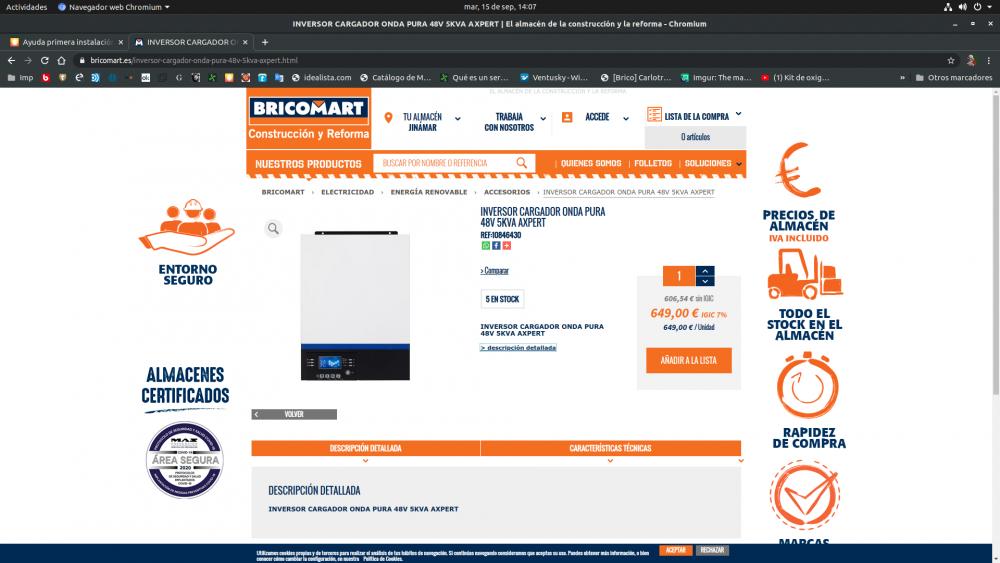

Con ese anuncio uno no sabe lo que compra, sabe lo que necesita comprar, lo minimo que se espera de un anuncio es que recoja el 'Modelo exacto' del producto para que el posible comprador pueda indagar de que producto en concreto se trata.
Esta forma de anunciar las cosas incita al 'poyaque', que te tengas que desplazar para concretar las caracteristicas del producto y 'po ya que' estoy aqui de paso ... puede que compres otra cosa que no tenias necsidad de comprar.
