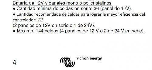

    [QUOTE=Josegiusgius;401542 creo que con un voltaje por panel de 24V y un regulador MPPT que acepta hasta 100V podrías poner los 4 paneles en serie para disminuir la corriente, asi utilizas cables mas delgados y el MPPT se encargara del resto.
    [/QUOTE]
    con un regulador Victron 100/50, no se pueden conectar mas de dos placas en serie ya que se superaria la tension maxima admitida por ese regulador MPPT, las placas de 60 celulas vienen a tener una Voc >37V y las de 72cel > 45V

    Por ejemplo en estas placas de 400w PERC teoricamente se podia poner 2 en serie, pero en realida, no, porque con un Voc de 49,8v/placa estariamos a 99,6 de Voc y el mppt 100/50 tiene un Voc max de 100.
    Las de 415w tienen un Voc de 54v
