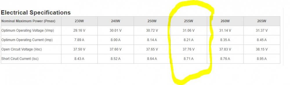

    Os invoco para retomar el tema, descartando obviamente la tontería de las baterías de coche, y tirando por lo de ampliar paneles (en principio 2 mas), pero como soy bastante inepto en estos temas, necesito consejo o asesoramiento para hacerlo bien. Asi que os detallo lo que tengo y a ver como se puede hacer:
    Campo solar actual:
    4 paneles Sonali Solar policristalinos 255w 20v -->https://www.sonalisolar.com/230-265-series.php
    Orientación 191º Sur (casi sur geográfico perfecto) sobre cubierta.

    La idea sería poner 2 o 4 paneles mas. Poner 4 paneles, además de por coste, que aunque sea poco, ahora se me hace mas complicado, implica ponerlos por debajo de los 4 actuales, ya que no cabrían todos en linea. Esto perjudica la inclinación, y posiblemente me obligaría a talar o podar mucho unos árboles, que en verano dan su función de sombra y limitan el calor.
    Por lo que me inclino a poner 2 paneles mas, a continuación de los actuales, con la misma inclinación.
    Los paneles serían en principio 2 Bauer energy de 280w:

    Aqui llegan mis dudas sobre la colocación y conexión.
    Primero, No se si los paneles actuales están en serie o en paralelo, ya que no los coloqué yo. Entiendo que deben estar en serie. No se si el híbrido puedo saber esta información. Desde luego la tensiones de absorción y flotación las alcanza sin problemas, y hace sus ecualizaciones programadas el solito (que lo he pillado a veces) aproximadamente cada mes a 31,3v (están programadas en el híbrido)
    Segundo, No se si los paneles actuales y los nuevos son compatibles. Entiendo que si por sus valores. Ambos son policristalinos de 60 celdas. Aunque me mosquea que los Sonali digan que son 20v, aunque luego lees sus datos y son equivalentes a los de 24v de cualquier otro fabricante.
    Tercero, No se como debo configurar ahora los paneles, siendo 6. Si lo mejor sería poner los 6 en serie, o bien hacer 2 series de 3 y ponerlas en paralelo, y si esto no seria un problema teniendo una de ellas con 2 paneles de un tipo y un tercero de otro.
    Cuarto, entiendo que cuando lo haga, debo desconectar todo. Apagar híbrido, soltar la conexión de los paneles al mismo, ponerme guantes, un casco y poner velas a alguna deidad para no liarla parda ni al taladrar la cubierta de teja, ni al hacer las conexiones, ni al volver a arrancar todo. ¿Existe la posibilidad de que me cargue algo, especialmente el inversor?

    Cita Iniciado por aerax Ver mensaje
    Como tienes 4 paneles de 60 celulas y el hibrido admite un campo solar de hasta 145V y su rango MPPT es de 30-115V lo mas probable es que tengas dos series de dos placas y ambas series en paralelo, esto lopuedes comprobar midiendo la tension a la entrada del hibrido en la bajada de paneles, si supera los 50V son series de dos panles, no tienes que ajustarste a la potencia de panel que ahora tienes, solo que sean paneles de 60 celulas ya que tendran tensiones pareciadas a las de los actuales, como tienes dificultades para poner cuatro pon dos que te quepan en el espacio que te quede y que sean de la maxima potencia que encuentres, son amperios a añadir que nunca estaran de mas, hay paneles de 60cel de 320W (medidas: 1.5m x 1.7m, con 9.1Amp.
    No indicas si tienes magnetoermico o fusibles en la bajada de placas a la entrada del hibido, primero tienes que tener claro si el cable de bajada admitira tambien el incremento de intensidad de esa ampliacion y de tener fusibles o magnetoermico si tambien lo admiten, si en esto necesitas ayuda indicanos como lo tienes y el valor de los fusibles o magnetotermico, si no tuvieras estos elementos ahora seia el momento de instalarlos, con fusibles o magnetotermicos no tienes porque apagarlo todo, seria desconectar este magnetotermico o fusible -> conectar las placas con la polaridad correcta -> reponer el magnetotermico o fusibles.
    Cuando te decidas indicanos que paneles pondras y la situacion actual. tension de entrada al hibrido de los paneles actuales, si tienes fusibles o magnetoremico y sus valores, seccion del cable de bajada y distancia desde el hibrido a los paneles para poder indicarte si esa seccion es suficiente o tienes que cablear los nuevos aparte, y lo relativo a fusible o magnetotermico que debas conocer.
    indicanos que bateria tienes, marca modelo y Ah con su valor Cnn, pues seria interesante conocer la intensidad maxima de carga aconsejada.
    ya comentaras

    muchas gracia por la respuesta. Paso a detallar los datos que pides:

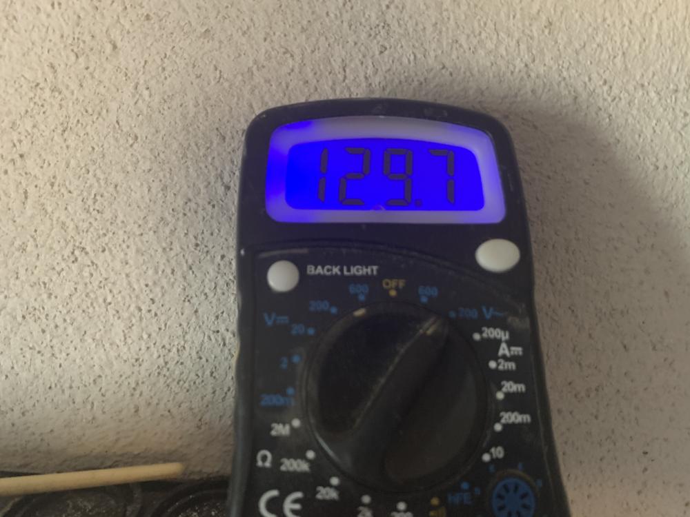

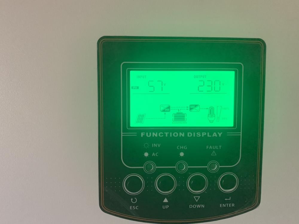

    la tensión de entrada de los paneles al híbrido, ahora que ha salido un poco el sol, oscila entre los 55v y los 57v. Adjunto foto del híbrido:
    Ampliar instalación en invierno con baterías de coche-259aefac-5e5e-449f-be5e-91b44211e5be.jpg

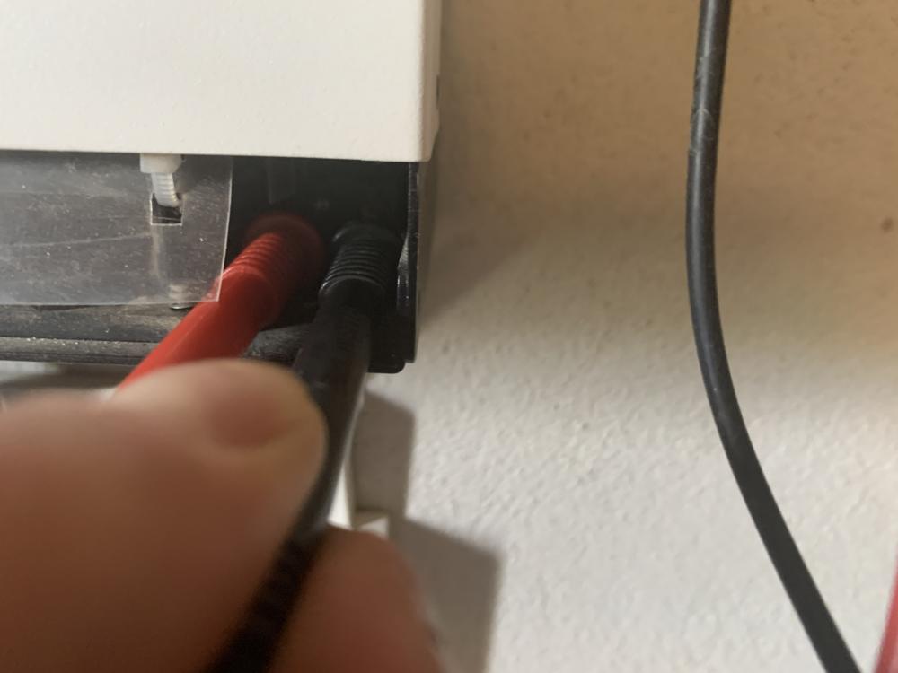

    Midiendo directamente con un voltímetro en los bornes de entrada de los paneles, me da una tensión de 128v a 130v. Adjunto foto:
    Ampliar instalación en invierno con baterías de coche-ab197546-f0d2-4724-977f-85a9830ecae0.jpg
    Ampliar instalación en invierno con baterías de coche-71e8b72c-d3b9-4d83-8a64-0cda490a0cbd.jpg

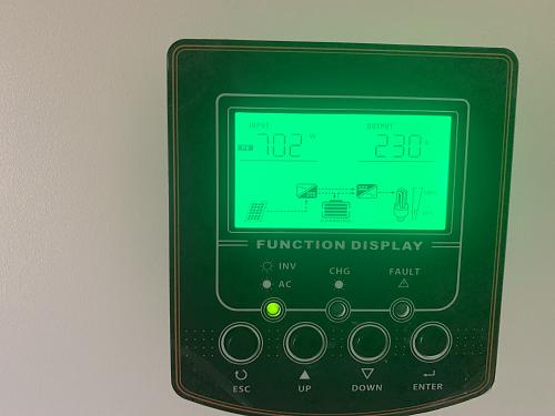

    como está cargando baterías, los W que entran por panel con sol, son de 600w a 720w a mediodía (13h), hay nubecillas a veces. Recuerdo que son 4 paneles sonali de 60 celdas y 255w cada uno(aunque en realidad creo recordar que el
    instalador me comentó que el fabricante había mandado de 260w al mismo precio) Adjunto foto:

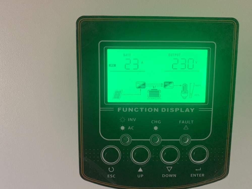

    adjunto también el Amp, que en ese momento estaba en 23amp con esa tensión y esa carga desde los paneles

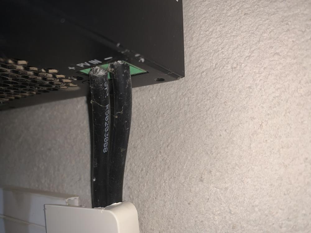

    Respecto al cableado te comento. No hay magnetotermico desde los paneles al híbrido, van directos. Luego del híbrido va a cuadro de luces de la instalación donde ya si que hay su magneto y sus diferenciales como en cualquier instalacion normal.
    el cable que puedo ver (está todo metido en una regleta de protección hasta la cubierta) no me indica la sección, pero midiendo a la vieja, la sección es de 5mm. Adjunto foto del cableado entrando y saliendo del híbrido:
    Ampliar instalación en invierno con baterías de coche-a9974a3e-1c78-4468-a7fd-0a4cea12ef30.jpg
    La distancia del híbrido a los paneles es poca, no más de 5 metros, ya que es una casita de una sola planta y de cubierta pequeña. El cable sale por la pared que se ve tras el híbrido, sube como 1 metro de fachada, y 3 más de la cubierta orientada al norte y ya engancha con los paneles en la cubierta sur.
