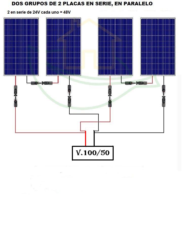

    Y como se conectan??ahora tengo las 4 que van al victron asi:del + al - asi sucesivamente y el +del primer panel al regulador y los - al regulador.Si añado mas como la conecto las que ponga d mas??
    adb
    adb está desconectado Forero
    ago 2020
    171
    Predeterminado Re: Ayuda para mejora de la instalacion
    Cita Iniciado por jaime30 Ver mensaje
    No debería poder conectarse tal y como lo tienes si es un Victron 100/50, porque superas con creces el voltaje máximo en abierto.
    Acabo de volver a ver lo que pusiste y efectivamente, no sé cómo no se te ha quemado.
    Por favor, saca foto de la pegatina de detrás de las placas.
    murcia
    4.426
    las 4 placas que van al 100/50 tendrian que estar conectadas como esoAyuda para mejora de la instalacion-serie-paralelo.jpj.jpg
    adb
    ago 2020
    171
    las 4 placas que van al 100/50 tendrian que estar conectadas como esoPulsa en la imagen para verla en tamaño completo
Nombre: serie paralelo.jpj.jpg
Visitas: 154
Tamaño: 69,5 KB
    Eso o son placas especiales de 12V. A ver qué nos dice.
    buenos dias,exactamentente los 4 paneles existente que van al victron estan conectadas en grupos de 2,me ralle yo el otro dia perdon.El cableado que tengo son 25m de longitud y de seccion 16mm.¿hasta cuantos panels podria conetarle al victron?¿a las baterias no las dañarias?¿puedo aprovechar el cableado?¿como las conectaria?
    Puedes poner todas las que te dije sin cambiar cableado. No vas a dañar las baterías, del Victron lo máximo que saldrán serán 1400-1500W.
    Mira el mensaje mío que cito a continuación:
    Cita Iniciado por adb Ver mensaje
    Al Victron les puedes enchufar 8 paneles más si haces 6 series de 2 paneles conectadas en paralelo (2S6P). Dos en serie por cada paralelo, hasta en un total de 12 paneles.
    Con 16mm2 tienes de sobra para lo que te digo.
