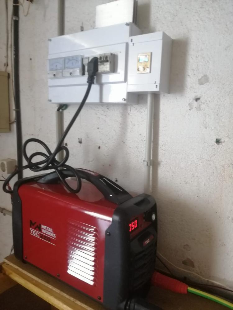

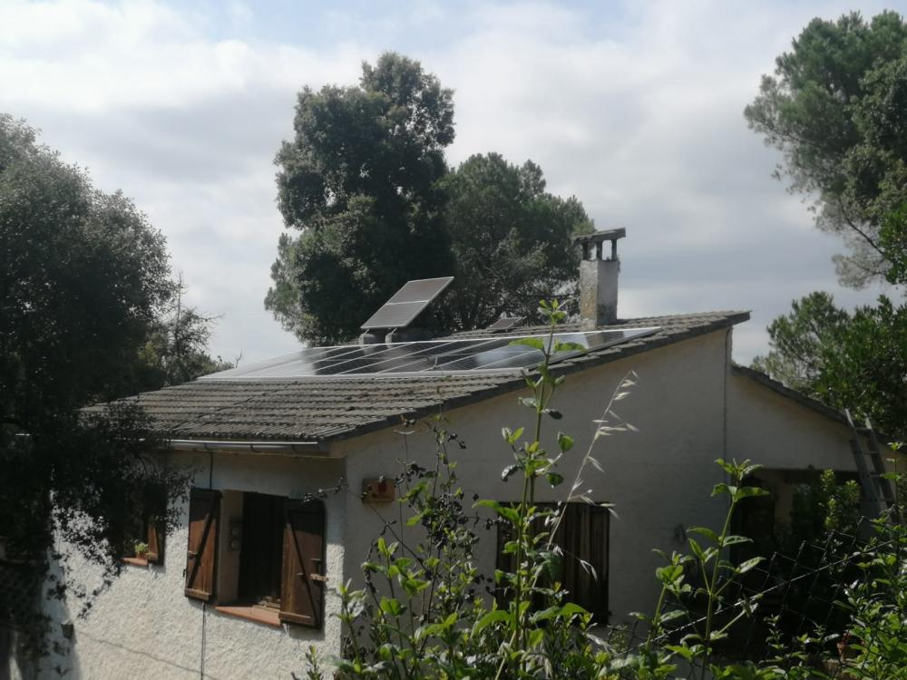

    Al final me dejé guiar por la propuesta del colega y me montó el soldador inverter modificado actuando como regulador. Y la antigua instalación de 12v con dos placas de 100W (que teníamos que guardar de todas maneras por si un día dejábamos la casa) se queda dando 12v a la bomba de agua.
    En la foto del tejado también se puede ver la placa pequeña que alimentaba una bancada de baterías de coche, la primera instalación de la casa allà por 1977.
    Los 8 paneles risen 400w monocristalinos PERC conectados en serie (en esta foto también se pueden ver las dos placas de 100w y la miniplaca antigua)

    El soldador inverter como regulador y cargador, conectado a un arduino

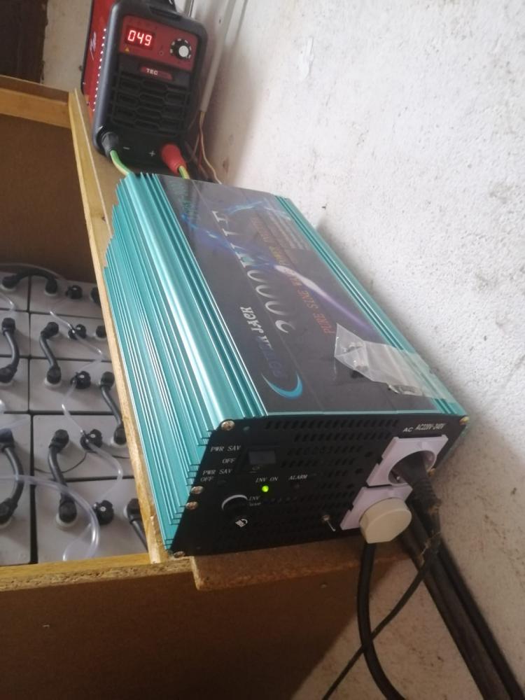

    El inversor power jack

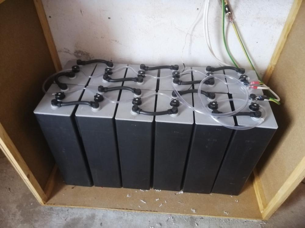

    y el banco de baterias 24v CPZS 1500 Ah C100
    Ahora falta montar un par de fusibles más por seguridad, revisar la programación del arduino y cerrar el mueble de baterias
    La instalación se montó el lunes y por ahora produce de sobras. Una vez tengamos lavadora y cambiemos la nevera de butano por una eléctrica veremos que tal. Pero la bancada de baterías según creo la monté sobredimensionada para pasar el invierno sin tirar mucho de generador. Veremos si las placas rinden también bien en invierno.
    Falta montar alguna cosa para aprovechar los excedentes en épocas de mucho sol, por ahora solo se me ocurre un termo eléctrico por ejemplo montado en serie con el de gas. Ya veremos...
    Qué os parece?

    Preguntabas Que os parece? -> que aunque hayan pasado 40 dias te has decidido muy rapido.
    Con ese campo solar, 8 paneles de 400W (3.200Wplaca) y una buena orientacion e inclinacion de las placas puedes tener una cosecha diaria en verano de ~ 15Kwh y en invierno de ~ 8KWh con lo que con esa bateria te da una autonomia de tres dias para un consumo de ~ 8KWh al dia.
    La solucion de utilizar un soldador inverter tuneado como regulador me parece una solucion novedosa y que a muchos nos gustaria conocer en detalle, posiblemente con un coste bajo ya que ese equipo de soldarura 'Inverter MetalWorks TEC220' se vende por unos 300€ y el arduino no es un elemento caro, aunque no sabemos cuanto cuesta la implementacion pues consistira en actuar sobre el control de tension del soldador en base a los parametros de tension de las differentes fases de carga de la bateria, si el conjunto funciona bien y calcula bien los parametros de Absorcion como ya lo hacen los reguladores nuevos puede que conlleve un ahorro de al menos un 50% de lo que cuesta un regulador Victron 85 -150 MPPT que seria un buen regulador apropiado para esas placas.
    Me queda una duda en el inversor, ese modelo en concreto 'Power jack 24v 3000W' es un inversor LF (convertidor en baja frecuencia que aguanta bien picos de sobrecarga) pero desconozco los parametros de trabajo seria cuestion de conocer bien la tension maxima de bateria con el fin de asegurar su funcionamiento durante los ciclos de carga de bateria tanto en la fase de Ecualizacion como de Bulk/Absorcion que supongo efectuara a tensiones correctas el 'soldador tuenado' maxime teniendo en cuenta que esas baterias necesitan tensiones ligeramente mas altas.
    La otra opcion que comentabas era un "inversor híbrido axpert VIII 3000w mmpt 80A" que entiendo es el 'Axpert VMIII 3000 -24' lleva regulador en alta tension ( paneles en serie hasta 450 Vmp 500Voc) tus placas todas en serie entran sin problemas, factor de potencia 1, por eso son 3000W/3000VA. tambien hubiera sido una buena opcion.
    Es de esperar que ese 'soldador inverter tuneado' este conseguido, ya comentaras como te va.

    Predeterminado Re: cambio de 12 a 24v
    Ni idea tenía de ese invento de cargador. ?
    Ahora,va conectado a la red ? Qué eficiencia tiene si necesita el inversor prendido para andar ?
    Si apagas el inversor no regula más ?
    Cuantos watts de 230 v se lleva para hacer la función de regulador+inversor y de la propia batería ?
    Que raro.
    Un regulador normal seguro sería más eficiente porque 24h prendido todo eso para que esté operativo como que es mucho.
    No sé. Es curioso lo que inventan.

    Por ahora, funcionando desde el lunes, todo va bien. El arduino le manda al soldador las diferentes etapas de carga (hemos puesto las recomendadas en la pegatina de las baterías) y las corrige un poco con una sonda de temperatura que està en medio de las baterías.
    Al inversor también llega un par de cables desde el arduino, pero aún no tengo muy claro como va.
    Tiene que volver y darme la documentación del arduino y ponerme otra vez al día de como está todo montado, que aún voy muy perdido.

    Hola, no hay nada conectado a red porque no llega red a la casa.
    El inversor parece que se enciende cuando empieza a llegar corriente de las placas y de noche parece que se apaga.
    Aún no tengo muy claro como va todo el sistema, me lo tienen que volver a explicar todo, pero todas las dudas que me generéis me ayudan para preguntar y tratar de entender como funciona todo
    Lo de la red(debí decir red interna de 230V generada por el inversor), decía porque sale un toma del soldador y termina en un Schuko en el tablero de las llaves.
    Cita Iniciado por kikesolar Ver mensaje
    Debe ser algo como una especie de converor DC DC de potencia. El principio casi casi del regulador mppt o muy similar.
    kikesolar está desconectado Forero Junior
    ene 2020
    fogars de la selva
    24
    Cita Iniciado por Uruguayito Ver mensaje
    Ese cuadro es solo lo que baja de placas, fusible, el arduino y un interruptor para usar un cable que viene del generador si es necesario.
    El Schuko del soldador es la entrada de corriente de placas, supongo.
    La red de 230 hacia la casa sale del inversor a otro cuadro diferente.

    Un soldador inverter, al igual que muchas de las lamparas led, se basan en una entrada de corriente alterna que mediante un puente rectificador y un condensador convieren la tension de alterna a continua y con un convertidor DC-DC obtienen la tension en continua bien para soldar o para alimentar los led en el caso de las lamparas.
    En el caso de un soldador hay que poder regular la tension de salida hacia el electrodo con el que se suelda, esto se hace variando la tension de salida del convertidor mediante el potenciometro, este no viene rotulado como tension sino como amperios, el Arduino actuara en la regulacion de esta tension de salida ajustando su valor a la que se precise para las diferentes dases de carga en base a los parametros configurados acordes a la bateria utilizada.
    En este tipo de dispositivos si al puente rectificador de la entrada se le aplica tension continua, independientemente de la polaridad aplicada, a su salida tendra la polaridad correcta de entrada al convertidod como si se hubiera alimentado de corriente alterna con lo que conectandole la bajada de paneles funcionara correctamente siempre que la Voc de paneles no se sobrepase la tension de trabajo de los diodos del rectificador y del condensador de filtrado.
    Esto posiblemente conlleva que este dispositivo tambien pueda hacer de cargador conectandolo ese enchufe de entrada a red o a grupo electrogenoen en lugar de a las placas.
    Seria tambien interesante conocer de que elementos de control dispone para evitar sobretensiones a la bateria en caso de que el Arduino se descontrole y se 'vuelva loco'.
    Son detalles de los que poco a poco 'kikesolar' se ira entarando y nos los podra contar.
    ene 2020
    fogars de la selva
    24
    Creo que lo has explicado muy bien.
    El potenciómetro del soldador, de hecho, está anulado, de manera que no puedas modificar nada toqueteando sin querer. Manda exclusivamente el arduino.
    Si el arduino se vuelve loco no sé que pueda pasar, pero es una buena pregunta para hacer cuando me vuelva a casa a acabar de montar los fusibles de protección que faltan.

    No es por desmerecer la idea y actitud de kikesolar, pero con lo que ha costado el soldador, el Arduino y el inversor, compras un híbrido de 3kW-24V.
    Solo lo menciono para los lectores del foro, pero aplaudo la iniciativa e ímpetu del diseñador.
