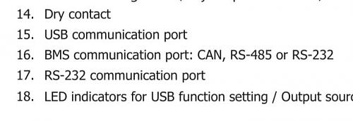

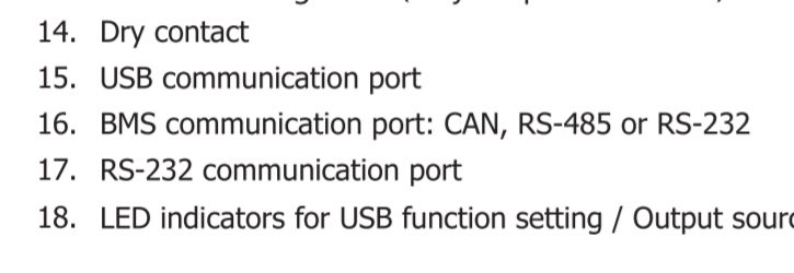

    Veo esto en el manual del EASUN SMP 5K:
    [SOCORRO] Voltronic no toma energía de placas (y no hay generador)-captura1.jpg
    [SOCORRO] Voltronic no toma energía de placas (y no hay generador)-captura2.jpg
    Tienes este modelo?
    Acabo de leer en el enlace que tienes un dices tu POWLAND. Voy a buscar info...
    Saludos de EIEN

    Tienes este modelo?
    Sí, tengo ese. Lo que digo es que no lo tengo conectado. Con el inversor me venía un cable serie-ethernet, pero en este caso, parece ser un puerto RJ45 a ambos lados. Pruebo a conectar un cable ethernet normal y corriente? O toca crimpar (no, por favor)?
    En cualquier caso, la interconexión debería ser opcional.

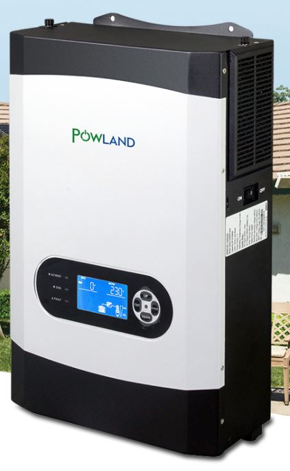

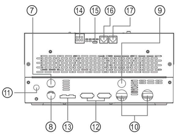

    Por lo que acabo de leer, es una mala imitación de EASUN, y no lleva conexión para BMS, total por ahorrar unos euros !!! Aunque debiera ir igual en la configuración de usuario USE.
    Supongo que será el que he visto:
    [SOCORRO] Voltronic no toma energía de placas (y no hay generador)-captura3.jpg
    Solo para los lectores de este foro: no por mucho rebuscar amanece más temprano!!
    Yo creo que siempre es mejor ir a comprar en tiendas especializadas, que te dan respaldo técnico y te ayudan en caso de necesidad, que ir buscando "gangas" que a veces, a larga... salen caras!!
    El RJ45 es para RS232 y la batería requiere RS485, que no tienes y no viene como característica del equipo.
    Aquí me despido. Que tengas suerte "adb" y encuentres pronto el error !!

    Easun y Powland son lo mismo. En sus respectivas tiendas tienen exactamente el mismo surtido de modelos, con las mismas valoraciones, mismas descripciones en productos, solo cambia el azul por el verde de los encabezados. El manual con el que venía es el mismo que el de la web de Easun. No tiene logo de Powland. La caja ponía el modelo de Easun que he dicho. Así que... es un Easun.
    El modelo es este:
    Y si lo quieres con el logo de Easun:

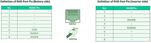

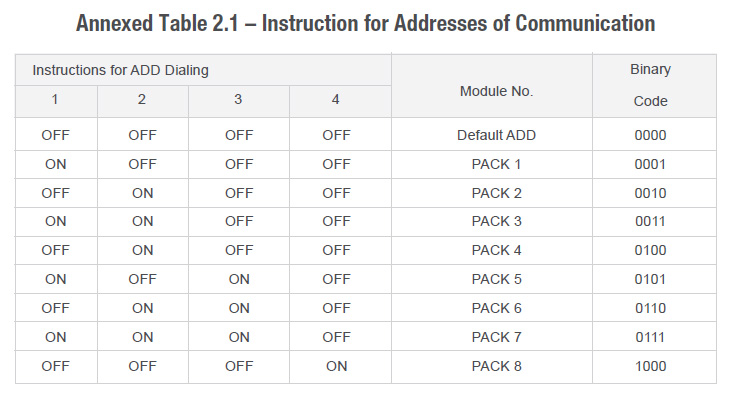

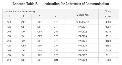

  7. #32
    Avatar de eien
    eien está desconectado Forero
    sep 2010
    Xàtiva
    976
    Predeterminado Re: [SOCORRO] Voltronic no toma energía de placas (y no hay generador)

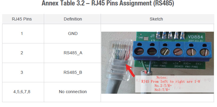

    Mira el manual que tu tienes, porque igual el que he bajado yo de internet, no es exactamente ese modelo.
    El cable debe ser específico con normalmente 3 conexiones en el extremo de batería y solo 2 en el lado del inverter, pero cada fabricante establece sus normas de conexión.
    Por ejemplo, en las Pylontech es así:
    Archivo adjunto 23106
    Esto dice el manual de Narada:
    5.RS232/RS485 communication connection
    If there is only one battery module in operation, communication between battery module and
    computer can available through RS485.
    ■ If there are more than one battery modules in operation, parallel communication can be available
    using RS485.
    ■ The last battery in each rack have an empty RS485 port for CAN cable terminal resistor. The other
    end of communication cable, use the electric tape to seal it.
    ■ RS232 communication port just for software upgrade.
    ■ Communication protocols for RS485 are shown in Annex 3.
    ■ Dry contact should be connected when battery connected in electric circuit.
    [SOCORRO] Voltronic no toma energía de placas (y no hay generador)-sin-titulo-2.jpg
    [SOCORRO] Voltronic no toma energía de placas (y no hay generador)-sin-titulo-3.jpg
    Ahora falta conocer como se conecta el lado del Easun... que no lo he visto.
    Y... toca crimpar!!!
    Saludos de EIEN

    RJ45 es el conector físico, como podría ser un DB9.
    RS485 es el conjunto de pins, así que todo es cuestión de tener el pinout correcto.

  10. #35
    adb
    adb está desconectado Forero
    ago 2020
    171
    Recarga la página, a mi me salen todas las imágenes.

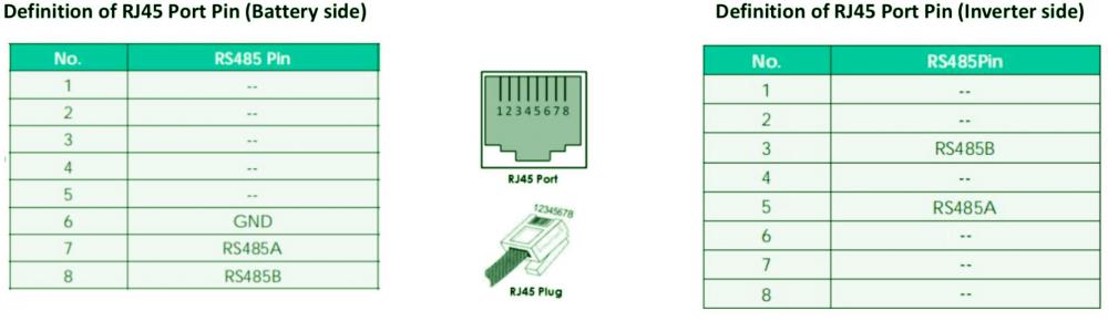

    Me refiero al del Pylontech. En el lado del Voltronic debería ser igual independientemente de la baterían si es RS485.
    En cualquier caso, la intercomunicación en estos momentos es tema secundario. Lo importante es que funcione.
  11. #36
    Avatar de eien
    sep 2010
    Xàtiva
    976
    Pues no es igual. En cada lado es diferente:
    [SOCORRO] Voltronic no toma energía de placas (y no hay generador)-sin-titulo-1.jpg
    Bueno, te dejo, que voy a cenar.
    Saludos de EIEN
