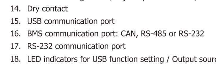

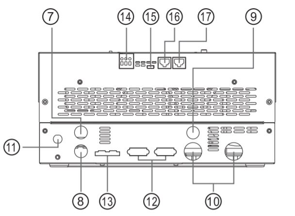

Veo esto en el manual del EASUN SMP 5K:
Archivo adjunto 23103
Archivo adjunto 23104

El RJ45 es para RS232 y la batería requiere RS485, que no tienes y no viene como característica del equipo.

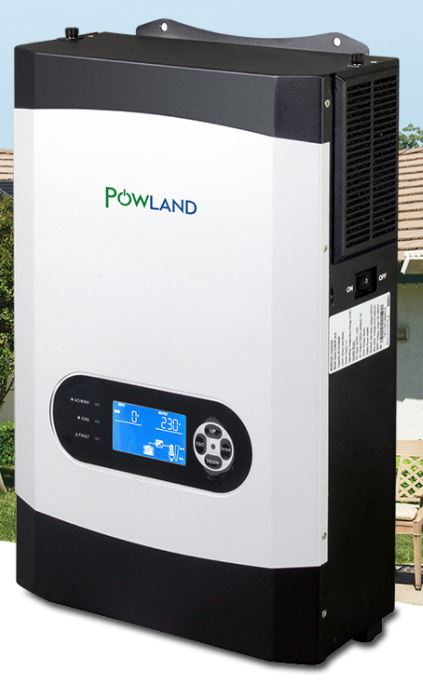

Easun y Powland son lo mismo. En sus respectivas tiendas tienen exactamente el mismo surtido de modelos, con las mismas valoraciones, mismas descripciones en productos, solo cambia el azul por el verde de los encabezados. El manual con el que venía es el mismo que el de la web de Easun. No tiene logo de Powland. La caja ponía el modelo de Easun que he dicho. Así que... es un Easun.
El modelo es este: https://i.imgur.com/Uaw5UB9.jpg
Y si lo quieres con el logo de Easun: https://i.imgur.com/4kda13s.jpg

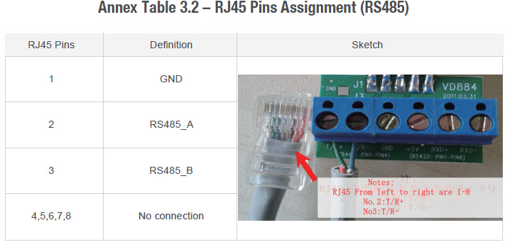

Esto dice el manual de Narada:
5.RS232/RS485 communication connection
■ If there is only one battery module in operation, communication between battery module and
computer can available through RS485.
■ If there are more than one battery modules in operation, parallel communication can be available
using RS485.
■ The last battery in each rack have an empty RS485 port for CAN cable terminal resistor. The other
end of communication cable, use the electric tape to seal it.
■ RS232 communication port just for software upgrade.
■ Communication protocols for RS485 are shown in Annex 3.
■ Dry contact should be connected when battery connected in electric circuit.
Archivo adjunto 23107
Archivo adjunto 23108

RJ45 es el conector físico, como podría ser un DB9.
RS485 es el conjunto de pins, así que todo es cuestión de tener el pinout correcto.

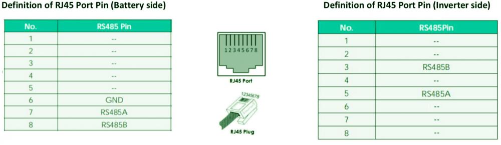

Pues no es igual. En cada lado es diferente:
Archivo adjunto 23109
