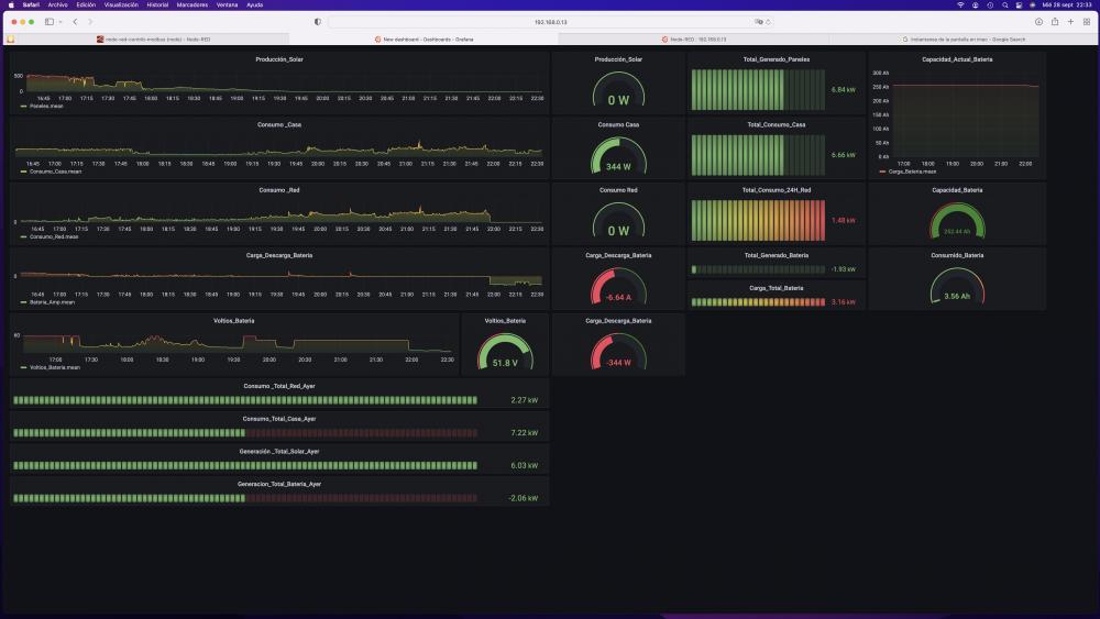

    Predeterminado Re: [Voltronic] AXPERT MAX review en profundidad
    Un esbozo de lo que puede ser en Grafana.
    [Voltronic]  AXPERT MAX  review en profundidad-0c245688-66f8-4bfd-ba23-2bff64cb9214.jpg

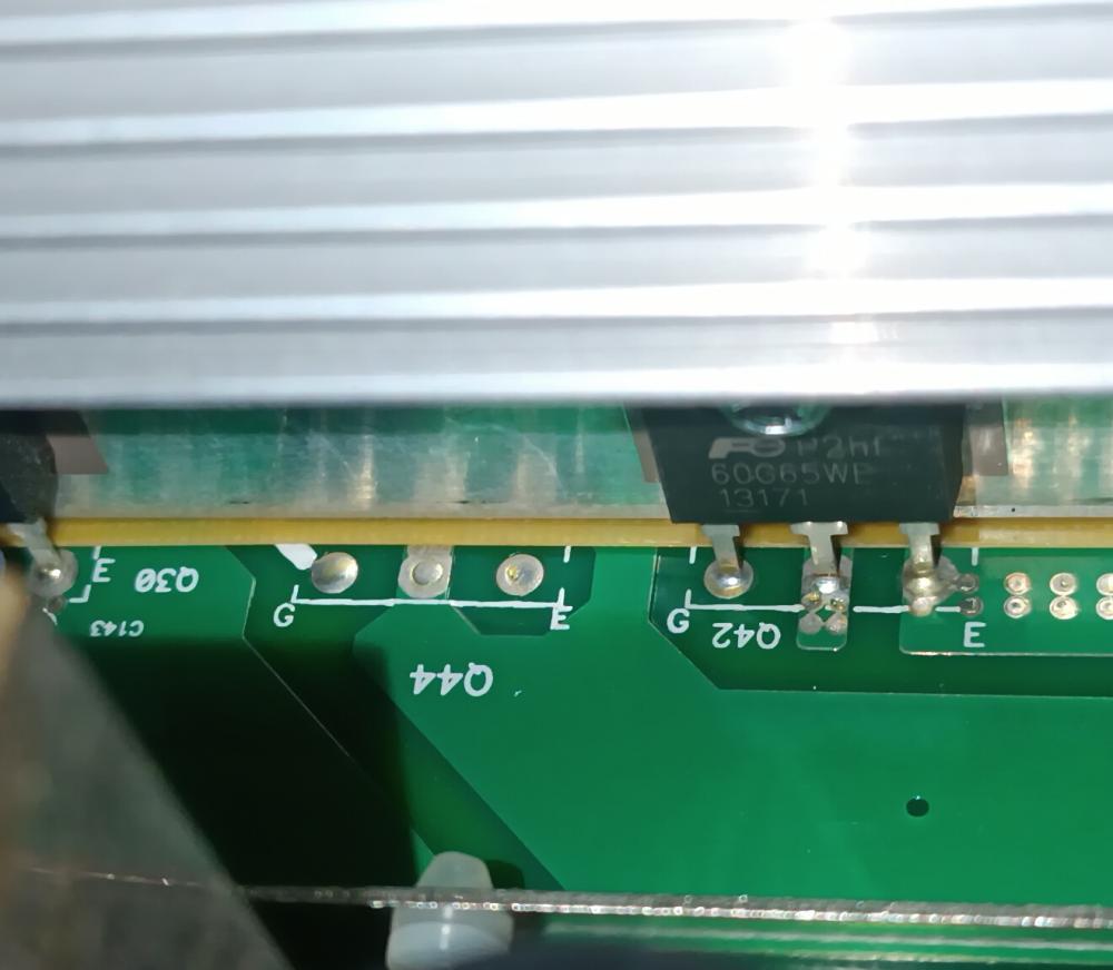

    Goodgiant está desconectado Forero Junior
    feb 2023

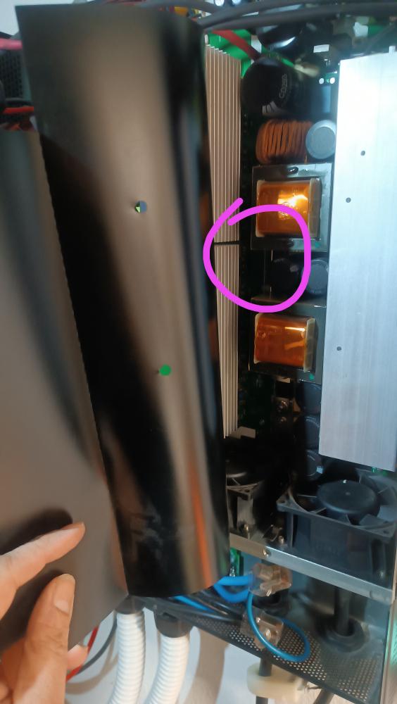

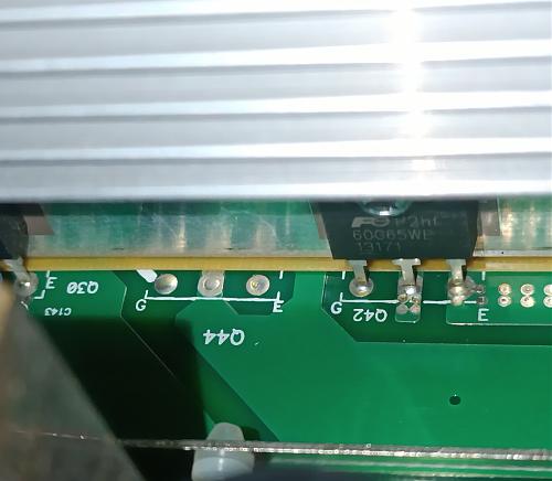

    Buenos días, gracias por la información que compartes. Disculpe mi español, pero no es mi idioma (afortunadamente hay un traductor...). Me gustaría hacerle una pregunta, ya que conoce bien este inversor.
    Compré una EASUN 8KW 8048 MAX que se parece mucho al producto del que hablas.
    Lo conecté a 2 líneas solares: una de 3KW (circuito abierto de 360V) y otra de 1.5KW (circuito abierto de 190V). También construí un paquete de baterías con Liion 18650 (14s) de unos 9Kwh, con su BMS que no conecté al inversor.
    Funcionó bien durante algunos meses, pero durante dos semanas el inversor ha estado en "falla" (F52 "voltaje de bus bajo") cuando está en "modo batería". Buscando en internet no encontré mucha información, tu foro es lo mejor que he encontrado.
    Inmediatamente pensé en algún componente quemado (mosfet o capacitor), pero al abrirlo no encontré rastros sospechosos.
    Sin embargo, me llamó la atención un espacio vacío en la fila de mosfets (ver foto). ¿Es esto normal o falta un componente? A ti, que ya has abierto este tipo de inverter varias veces, ¿te parece que puede ser normal?
    Os agradezco infinitamente el trabajo que ya habéis realizado, y la ayuda que me podáis prestar.
    [Voltronic]  AXPERT MAX  review en profundidad-1675285020064.jpg[Voltronic]  AXPERT MAX  review en profundidad-1675285020046.jpg

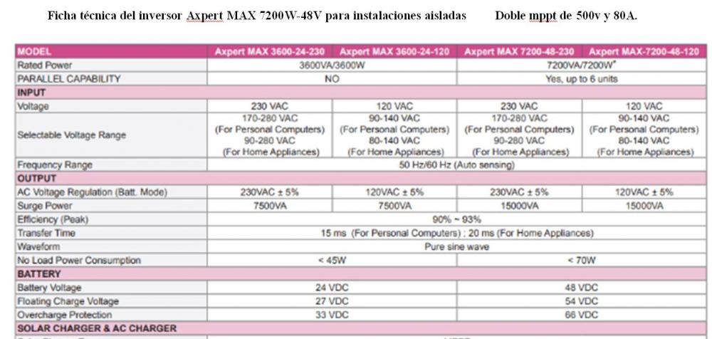

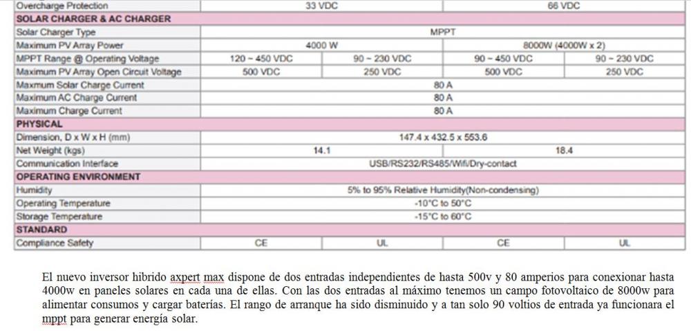

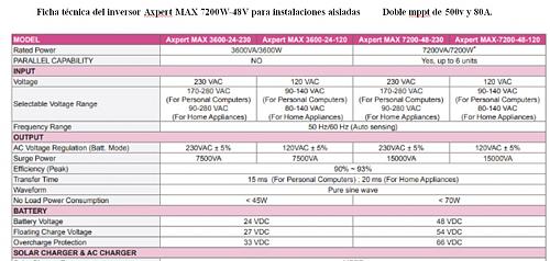

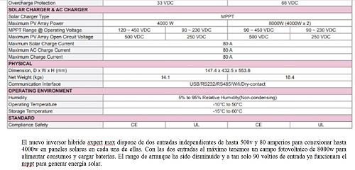

  9. #784
    2.286
    Lo que indican las caracteristicas es que son dos MPPT 'independientes', adjunto captura donde se indica y son copia y pega de la ficha de caracteristicas..
    Respetando los valores maximos admitidos para cada uno de los campos solares (Voc y Wcampo) no tienes que tener ningun problema, cada campo puede tener la orientacion e inclinacion que creas mas oportuna.
    ya comentaras.
  10. #785
    Pimpamfire está desconectado Forero Junior
    ago 2022
    6
    Muchas gracias solflitos, me acabas de alegrar el día. Hace ya tiempo que voy pensando en la idea de hacer un porche en el jardín con una buena inclinación sur, para poner ocho o nueve paneles más. Y ayer por casualidad leí ese fragmento de una conocida página y me llevé un chasco. Los llamaré para decirles que en "preguntas" de ese inversor tienen esa errata.
    Por cierto, en mis ocho paneles actuales, que suman 3600 vatios, los días de sol intensos se quedan en 3200/3300 vatios. En cambio, los días con sol y nubes, en el momento que se va la nube e incide el sol, lo he visto llegar a 4100 vatios o 3800/3900. Supongo que por no estar tan calientes. Por lo que dudo en poner 9 paneles. ¿Pasa algo si puntualmente pasa de 4000 vatios la entrada? por voltaje no creo que haya problema, lo máximo que lo he visto con 8 ha sido 360v.

  12. #787
    ago 2022
    6
    Hola solflitos, LOs paneles, creo recordar que són los Talesun 450 mono perc:
    Potencia nominal (Pmax) 450W
    Voltaje de circuito abierto (VOC) 49,6V
    Corriente de cortocircuito (ISC) 11,54A
    Voltaje nominal (Vmp) 40,9V
    Intensidad Nominal (Imp) 11,01A
    Eficiencia del Módulo (%) 20,7 %
    Temperatura funcionamiento -40°C to +85°C
    Máximo Voltaje del Sistema 1500V DC
    Posición de Resistencia de Fuego Type 1 o Type 2 según UL
    Posición de Fusible de Serie Máxima 20A
    STC: lrradiance 1000W/m2, temperatura de Célula 25°C, AM1.
    El lugar de mi residencia es el L'Ametlla del valles, cerca de Granollers. Inclinación del tejado Este y poca inclinación, la del tejado, bastante planos.
    Por otro lado, he enviado un mensaje al tipo de la tienda respecto a las dos entradas del axpert max 8000 (imagino que será similar al 7200) y me contesta lo mismo que le contestó al otro:
    "Buenas tardes: Gracias por contactar con Yyyyyyyyy.
    Tiene dos entradas pero no son independientes. Confluyen a un mismo MPPT. Por tanto, independientemente de las entradas todos los paneles tiene que tener la misma inclinación y misma orientación.
    Espero haberte ayudado.
    Un saludo."
  13. #788
    elfrisky está desconectado Forero
    feb 2012
    Un pueblecito de Granada
    196
    hola Pimpamfire,
    Te puedo asegurar que son dos MPPTs independientes. Yo tengo distinto número de placas en cada string y diferente configuración y los trata independientemente a cada string:
    en uno tengo 12 placas en dos paralelos de 6 en serie cada uno y en el otro string tengo 10 placas en serie las 10, todas con estas características:
    Modelo SRP-335-BPA HV
    Potencia máxima (Pmax) 335W
    Tensión de potencia máx. (Vmp) 38,5V
    Tensión de corriente máx. (Imp) 8,71A
    Tensión de circuito abierto (Voc) 46,2V
    Corriente de cortocircuito (Isc) 9,19A
    Así que como verás, en un MPPT tengo un VOC de 277.2V y en el otro tengo 462V y ahí está dándome 40KWh diarios.

    Buenos días,
    Ya he intentado comprar. Pero te puedes creer que no encuentro ninguna placa similar?

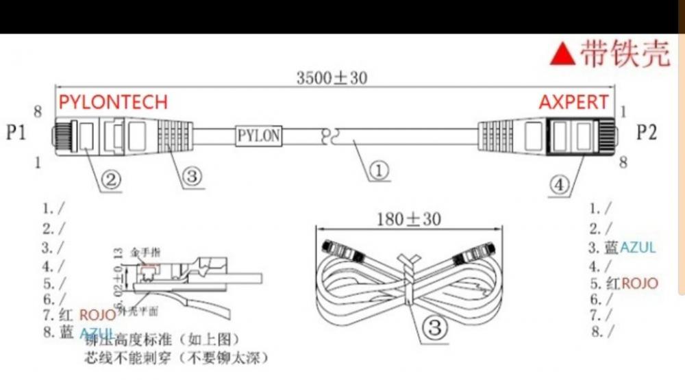

    Cita Iniciado por hastaluego1988 Ver mensaje
    Buenas noches. En mi caso tengo un axpert Max-e11 kW. Y no soy capaz de comunicarlo con las baterías pylontech US2000C. El cable de comunicación lo he comprado junto con el inversor.y me da fallo 061. Alguien me puede ayudar con esto?
    Prueba este esquema de cable [Voltronic]  AXPERT MAX  review en profundidad-screenshot_20231122_012412_whatsapp.jpg
    Enviado desde mi SM-F731B mediante Tapatalk
