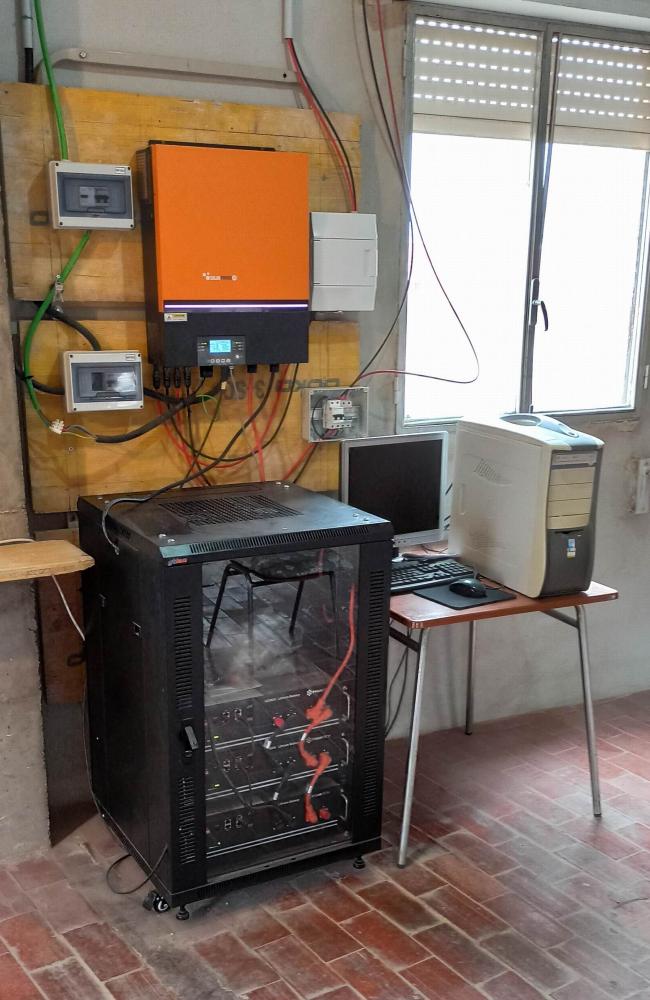

    Me he comprado un inversor Axpert Max 7200 en la página web Solarpower24.it. Y me gustaría contaros el problema que tengo, para ver si sabéis si lo tengo mal configurado o es que tiene un error en el firmware u otro cualquier error.
    ** Datos previos. Mi instalación la forman los siguientes componentes:
    1. 2 strings de 8 paneles de célula partida de 400 vatios marca Jinko:
    - Voltaje a máxima potencia (VMP): 41.7V
    - Corriente a máxima potencia (IMP): 9.6A
    - Voltaje en circuito abierto (VOC): 49.8V
    - Corriente en cortocircuito (ISC): 10.36A
    - Eficiencia del módulo: 20.17%
    2. 3 batería pylontech de 3500 Kwh
    3. Un inversor Axpert Max 7200
    4. El inversor está instalado en semiaislada (creo que se dice así), es decir conectado a la red Iberdrola
    ** La configuración del inversor es la siguiente (adjunto captura de pantalla del watchpower y detalle de los parámetros del inversor):
    01 SBU
    02 80
    03 APL
    05 PYL
    06 LTE
    07 TTE
    09 50
    10 230
    11 UTI
    12 48
    13 51
    16 SNU
    18 BON
    19 TEP
    20 LON
    22 AON
    23 BYE
    25 FEN
    26 CU - 53,2
    27 FLU-53,2
    29 COU-
    30 ED5
    31 EU-58,4
    33 120
    34 180
    35 30d
    36 AD5
    37 NFT
    51 LEN
    52 NOT
    53 NOT
    54 SOL
    55 CO1
    ** El problema lo tengo los días nublados cuando se agota la batería (baja del 20% el soc) y cambia de modo batería a modo línea. Según creo entender, el inversor en modo línea debiera atender consumos y ayudar a la producción solar a cargar la batería hasta que alcance 50 voltios, momento en el que volvería a modo batería. Pues el inversor cuando el soc baja del 20% si cambia a modo línea, pero no carga batería y lo que es peor la batería sigue descargándose y se pone a pitar la alarma por “low battery”. De hecho varios días la batería se ha descargado por debajo del 15%, hasta que lo he detectado y manualmente corregido poniendo el inversor en modo USB, para cargar la batería manualmente.
    ** Como he indicado al principio mis preguntas son:
    1.- lo tengo mal configurado?
    2.- es que tiene un error en el firmware?, si fuera así como obtener y después cargar el firmware en el inversor
    3.- si es otro error?
    4.- y sino corrijo el error que consecuencias podría tener a los componentes de la instalación?
    Gracias por adelantado y espero vuestra ayuda.

    A cuanto tienes el parametro 11 ? Has puesto UTI, pero UTI no es el valor del parametro, es el nombre del parametro.

    Tejota el parámetro 11 es 30 amperios, disculpar el error
  15. #65
    Avatar de Tejota
    ago 2015
    Inmortal Ciudad de Zaragoza
    3.411
    Predeterminado Re: [Voltronic] AXPERT MAX review en profundidad
    Cita Iniciado por herbbbbina Ver mensaje
    Ok.
    Haz la siguiente prueba. Desconecta la AC INPUT, o sea, abres el magnetotermico que tengas para la entrada de red al MAX. Verifica que tienes puesto en el parametro 1 en el display en esas condiciones. Deberia estar SBU. Si no lo esta lo pones en SBU y cierras el magnetotermico para que entre red al MAX como siempre.
    Y miras a ver si vuelve a ocurrir lo que dices.
    Es mas, si en este hibrido lo han implantado, incluso estando en OSO (cargador de red desconectado) y las baterias bajan por debajo de su voltaje de seguridad el hibrido deberia de ponerse en SNU para cargar de red las baterias a 2A como seguridad.
