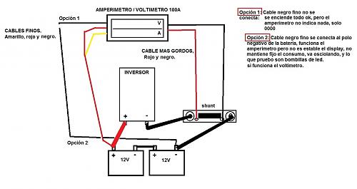

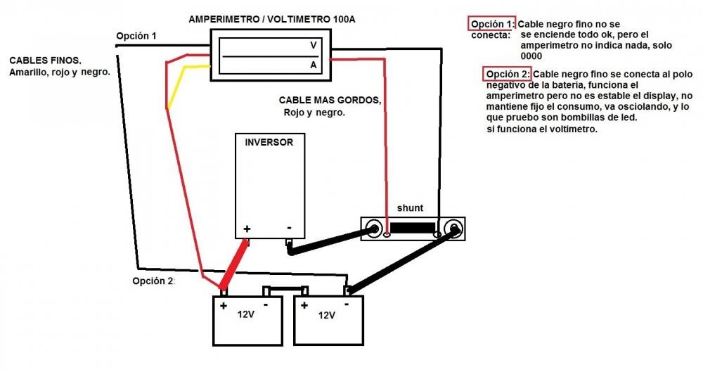

    Saludos, por favor a ver si me podéis ayudar con un problema con un amperimetro/voltimetro de esos de color rojo y azul baratos chinos.
    Tengo una instalación muy muy simple solar aislada, y me gustaría poder controlar el consumo en amperios que voy teniendo a tiempo real, y el voltaje, razón por la cual, compre un amperimetro voltimetro de esos chinos de 4 o 5 euros con shunt de 100a.
    El problema es que he probado varios esquemas de instalación y no consigo que funcione de todo bien.
    El mas estándar de los esquemas, me dice de dejar el cable fino negro suelto, pues en esa opción no me marca amperaje consumido, se queda en 000....en cambio si me indica voltaje correctamente.
    Si coloco, otro esquema, como he visto en internet el cable negro fino al negativo de la batería, si me indica el consumo, pero NO ES ESTABLE el marcador, me explico, va parpadeando y cambiando el resultado de los amperios consumidos, el voltaje si va bien, pero no el consumo.
    Por que puede ser debido este fallo, es el 2 amperimetro que he comprado y va igual...seguro que estoy haciendo algo mal.
    Los consumos, son de una bombilla led, que tengo de varios w, 14, 8, 3 etc.., debería indicarlo estable, no ir haciendo variaciones no?
    En fin, voy a intentar hacer un esquema para poder explicarme mejor, a ver si me podéis ayudar.
    Sabéis de algún amperimetro que sin ser caro, funcione bien, y haya un esquema claro y sencillo de conexión.
    Muchas gracias por todo.
    David, Murcia.
    Instalación a 24v, con inversor de onda pura de 1500w nominal.

    Muchas bombillas led y sobretodo los inversores, producen rizado en la tensión, y los shunt amplifican este rizado, prueba a colocar un condensador de unos 10.000uF en paralelo con la carga.

    Sobre el amperimetro que me dices que tienes, en que cable se coloca el anillo, en el que va del inversor al shunt ( negativo o positivo ) o el que va de la batería al shunt ( positivo o negativo) Por que los demás cables, el rojo, amarillo y negro finos, supongo que iran como esta puesto en el esquema que he mandado, no?
    Muchas gracias por la respuesta.
    Si puedes por favor, indicar en un esquema como conectas tu amperimetro, me vendría genial, ya que mirado el link de aliexpress y no sale como se conecta. Gracias

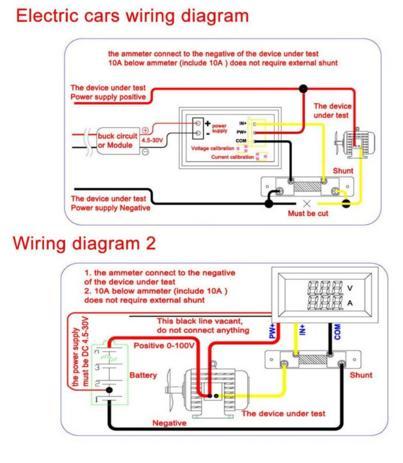

    Creo que lo tienes mal cableado. Siguiendo el esquema 2 que pongo seria asi:
    Conector de 2 cables:
    Rojo: a positivo de bateria
    Negro: sin conectar
    Conector de 3 cables (Finos):
    Rojo: A bateria + y al positivo de la carga a medir
    Amarillo:Al shunt (En el mismo lado que conectas el negativo de la carga)
    Negro: Al otro lado del shunt y de este a negativo de la bateria
    Lo que no me cuadra que los voltimetros que llevan anillo como tu dices solo llevan dos cables puedes poner el enlace del voltimetro que has comprado antes de cambiar nada?
