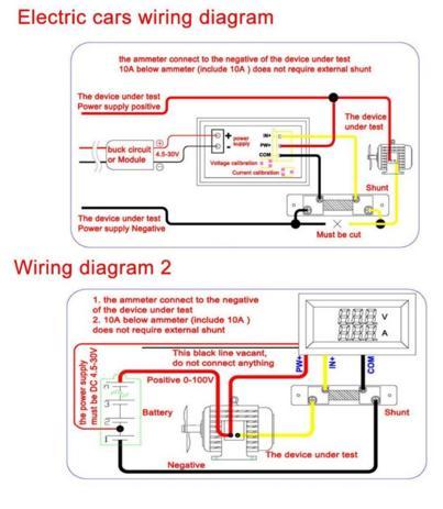

Saludos, por favor a ver si me podéis ayudar con un problema con un amperimetro/voltimetro de esos de color rojo y azul baratos chinos.
Tengo una instalación muy muy simple solar aislada, y me gustaría poder controlar el consumo en amperios que voy teniendo a tiempo real, y el voltaje, razón por la cual, compre un amperimetro voltimetro de esos chinos de 4 o 5 euros con shunt de 100a.
El problema es que he probado varios esquemas de instalación y no consigo que funcione de todo bien.
El mas estándar de los esquemas, me dice de dejar el cable fino negro suelto, pues en esa opción no me marca amperaje consumido, se queda en 000....en cambio si me indica voltaje correctamente.
Si coloco, otro esquema, como he visto en internet el cable negro fino al negativo de la batería, si me indica el consumo, pero NO ES ESTABLE el marcador, me explico, va parpadeando y cambiando el resultado de los amperios consumidos, el voltaje si va bien, pero no el consumo.
Por que puede ser debido este fallo, es el 2 amperimetro que he comprado y va igual...seguro que estoy haciendo algo mal.
Los consumos, son de una bombilla led, que tengo de varios w, 14, 8, 3 etc.., debería indicarlo estable, no ir haciendo variaciones no?
En fin, voy a intentar hacer un esquema para poder explicarme mejor, a ver si me podéis ayudar.

Instalación a 24v, con inversor de onda pura de 1500w nominal.
Re: Problema conexión Amperímetro / Voltímetro barato. Solar aislada.
Muchas bombillas led y sobretodo los inversores, producen rizado en la tensión, y los shunt amplifican este rizado, prueba a colocar un condensador de unos 10.000uF en paralelo con la carga.

Creo que lo tienes mal cableado. Siguiendo el esquema 2 que pongo seria asi:
Conector de 2 cables:
Rojo: a positivo de bateria
Negro: sin conectar
Conector de 3 cables (Finos):
Rojo: A bateria + y al positivo de la carga a medir
Amarillo:Al shunt (En el mismo lado que conectas el negativo de la carga)
Negro: Al otro lado del shunt y de este a negativo de la bateria
Lo que no me cuadra que los voltimetros que llevan anillo como tu dices solo llevan dos cables puedes poner el enlace del voltimetro que has comprado antes de cambiar nada?
Archivo adjunto 23101

Hola, perdón por la tardanza en contestar, voy a probar de nuevo la conexión que me indicas, pero, recuerdo que fue de las primeras que probé y no me funciono. Ya comentare si me va bien, igual hice algo mal. Sobre el toroide, yo no lo tengo, fue otro usuario el que me lo recomendó, tiene buena pinta, pero aun no lo he probado.
Ya comentare si funciona.
