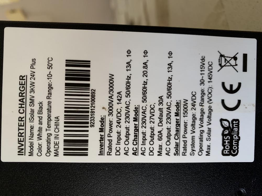

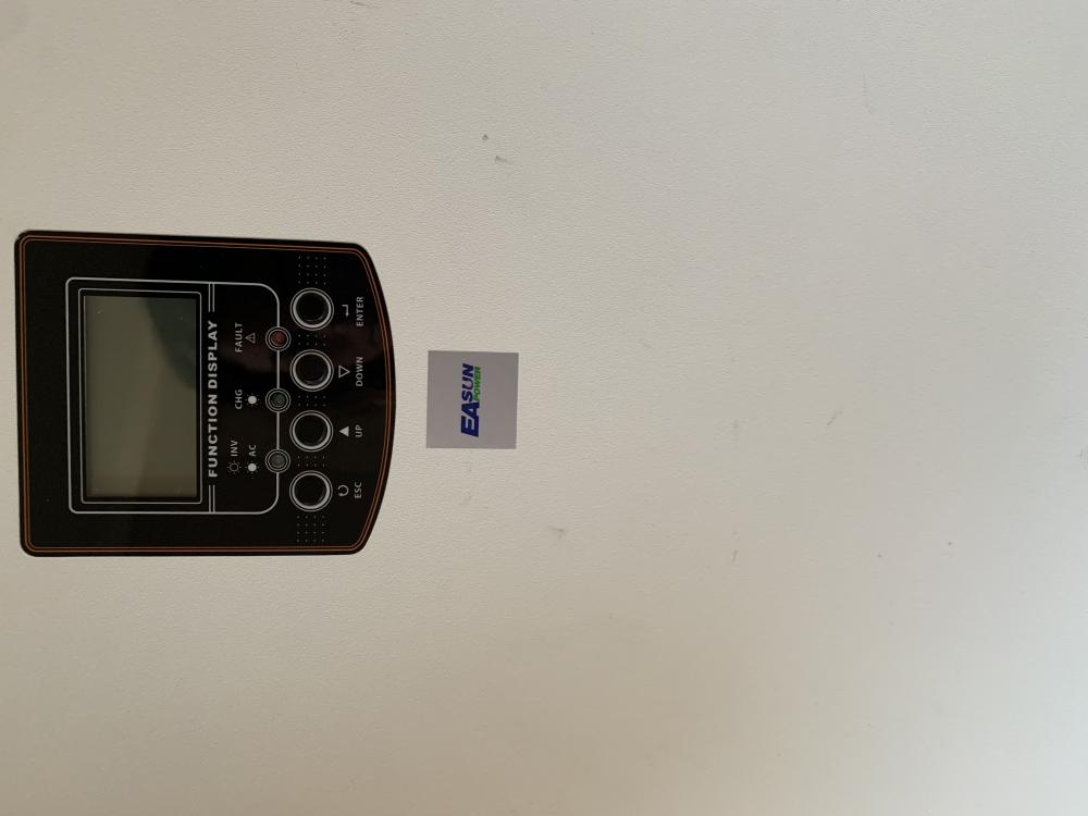

    Tengo un inversor Easun power de 3KW-24V-plus de 60A del 2018 , funcionaba correctamente y de repente se ha apagado entero. Lo he abierto y he mirado y tiene todos los fusibles buenos (3), no hay ningún síntoma de haber habido un fogonazo y no se enciende nada.¿Alguien sabe que le puede pasar?¿Hay alguna avería normal en ellos?

    Lo primero, seria de cortar las placas, y comprobar (dentro del hibrido) si entra 24v de baterias.

    Buenas ,
    esta mañana tenía 110V de placas y 24,1V de baterías.Ahora lo tengo desmontado y le tengo puesto un grupo de baterías cargadas a 24,6V y sigue sin encender.

    Has intentado de ponerle 220v en entrada AC, con estas baterias puestas?

    Predeterminado re: Inversor EAsun power 3KW-24V-plus de 60A averiado
    Sí , también lo he intentado y nada..
    Parece que algo de electronica de control esta quemado?
    Cuando conectas el inversor a las baterias te da chispazo? si dices que no no llega ni los 24v a los capacitadores del inverter.
