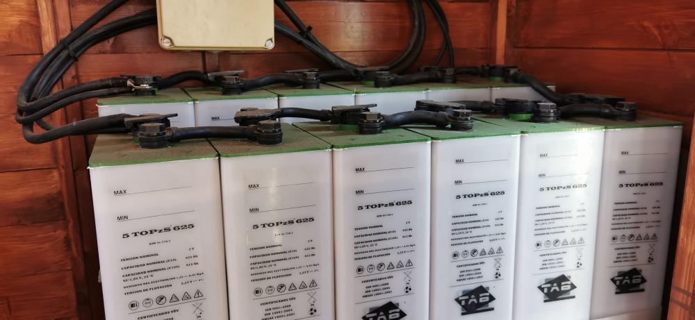

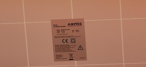

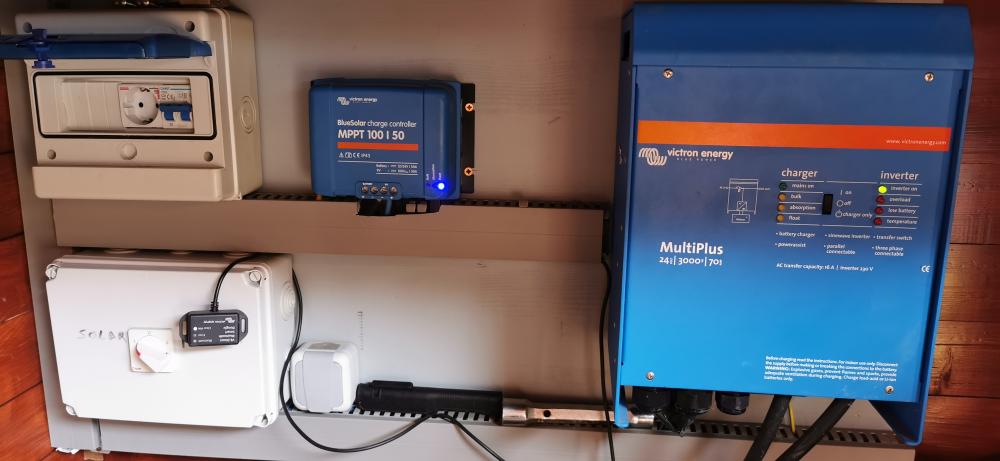

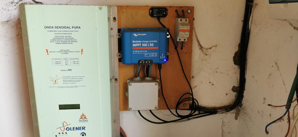

    He intentado poner fotos de la instalación que tengo ahora mismo pero no sé cómo poner la foto no encuentro el archivo adjunto para colgarla
    Avatar de Uruguayito
    ene 2011
    Uruguay
    611
    Predeterminado Re: Ampliación para piscina
    Cita Iniciado por reficul6666 Ver mensaje
    Desde Windows en navegador Chrome al responder hay un montón de opciones para insertar imágenes. Desde Android en el teléfono no encuentro nada. Posiblemente no se pueda. Que utilizas para responder. ? No he probado activar configuración escritorio en Chrome desde el teléfono. Quizás así se despliegue ese menú con las opciones.
    Avatar de reficul6666
    reficul6666 está desconectado Forero
    oct 2011
    palmones
    74
    Ampliación para piscina-img_20200726_170642.jpgAmpliación para piscina-img_20200726_170712.jpgAmpliación para piscina-img_20200726_170825.jpg
    Perdonar se me ha colado una foto que no es mía la del inversor solener
    Miniaturas adjuntadas Miniaturas adjuntadas Ampliación para piscina-img_20200726_173401.jpg

    Que ese terminal suelto en el borne de la primera batería ? Pero que.... Es la foto ? Parece desconectado ?
    Mira lo que las fotos dicen.....625 amop en C10. Mmmm. Hay un compa del foro de TAB. Puede ayudarnos a decir cuál es la intensidad máxima que admiten sus baterías. Quizás anda por estos lares.
    O es el sensor de temperatura ambiente ?

    No se a que te refieres con lo del terminal suelto
    feb 2013
    Akumal (Riviera Maya) Mexico
    884
    Por lo que veo en la foto es como una platina que va encima de los terminales mira las siguientes baterías tienen lo mismo.
    Amplia la foto y veras.
