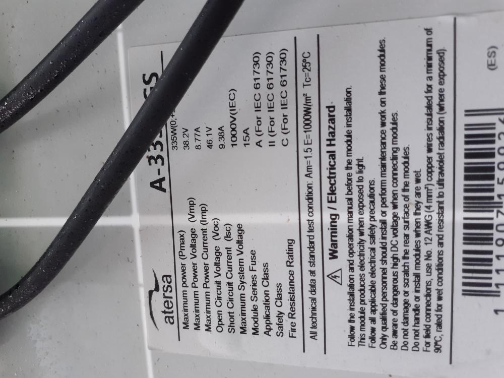

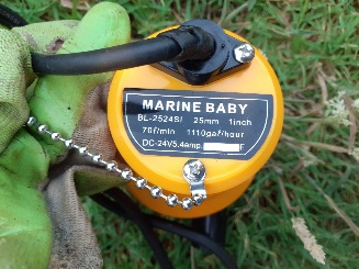

    Regulador parpadea-20200723_213632-1-.jpg Placa solar de 72 celulas 335w https://atersa.shop/panel-solar-a-335p-gs/?popup=1
    Nombre:  20200723_215001[1].jpg
Visitas: 2239
Tamaño: 41,9 KB Bomba 24v 5,4amp https://www.amazon.es/gp/product/B08...?ie=UTF8&psc=1

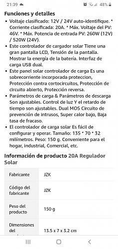

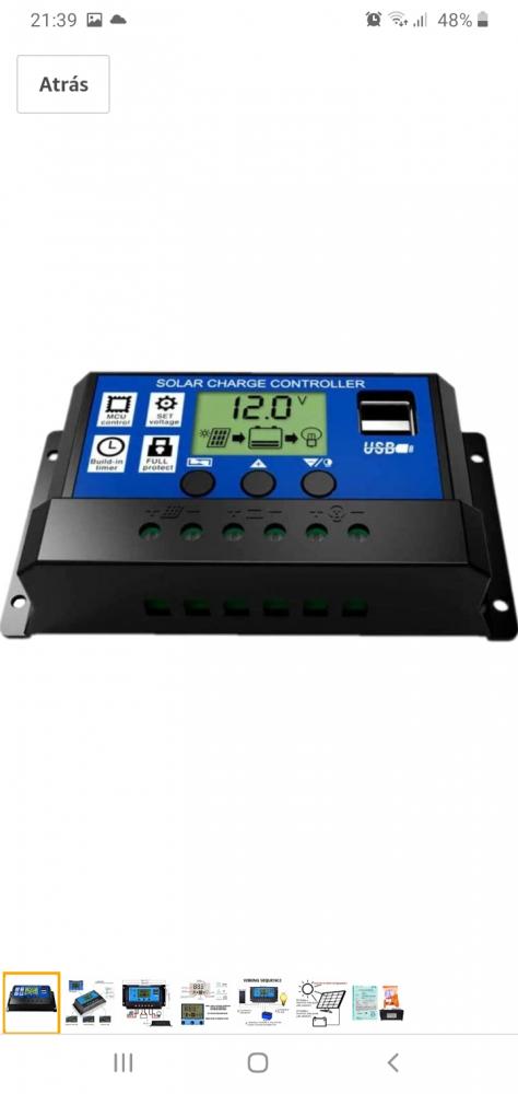

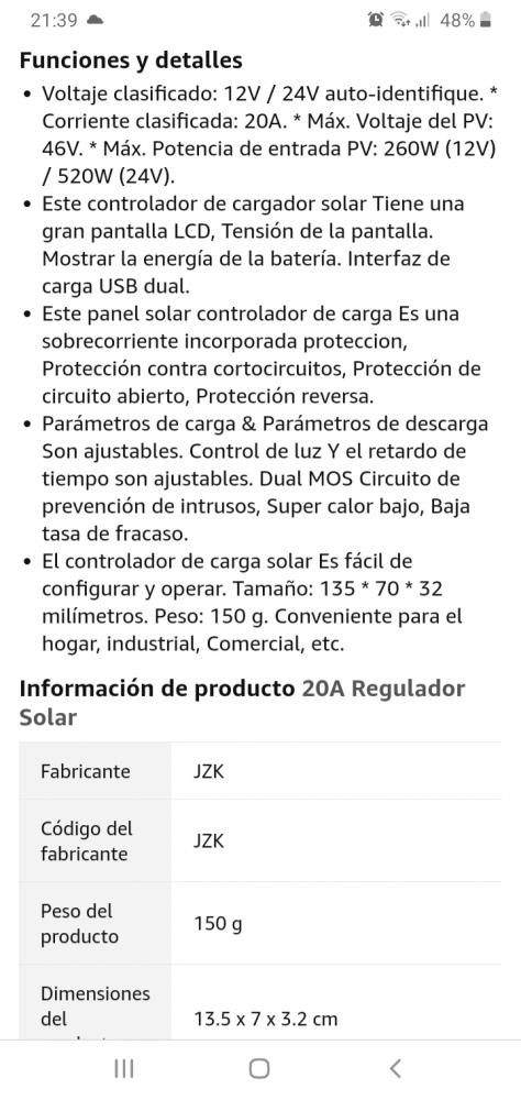

    Regulador parpadea-screenshot_20200723-213921_chrome.jpg Regulador https://www.amazon.es/gp/product/B07...?ie=UTF8&psc=1
    Regulador parpadea-screenshot_20200723-213912_chrome.jpg Ficha Regulador
    Con dos baterías de plomo en serie de 12V 80Ah y 12v 70Ah
    La bomba la tenia conectada a la salida load, que tiene el dibujo de una bombilla, pero en cuanto conecto los cables de la bomba mido con un tester y ya no tiene voltaje y parpadea el icono de la luz, en cuanto desconecto la bomba vuelve el voltaje y ya no parpadea.
    Probé a conectar la bomba a los bornes de la batería y funciona sin problema tanto si conecto en seco como en el agua.

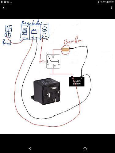

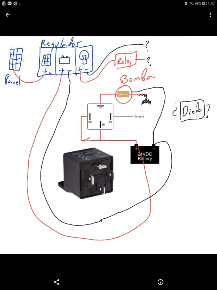

    No se donde meter el diodo ni a que partes del rele conectar el load del regulador. De todos modos si no hubiese problema por poner un regulador de 60Amp, no me complicaba.
    2.286
    Predeterminado Re: Regulador parpadea
    el rele se conecta directamente a la salida 'load', donde tu pones los interrogantes, el 86 al + y el 87 al negativo con eso cada vez que se activa 'load' se excita el rele, la conexion de la bomba seria, terminal positivo de la bomba al 87 del rele y el 30 del rele al + de entrada a la bomba y el - de la bomba al - de la bateria.
    el diodo iria en paralelo con la bobina, bien en los terminales de la bobina o direcamente en los terminales 'load', la marca del diodo iria al +, y el otro rebillo al -, el fusible en cualquiera de los hilos de la entrada 'load'.
    sobre lo de poner un regulador de 60A no tendria que dar problemas, mira antes la intensidad maxima que soporta la salida 'load', normalmente sule ser la misma que la de regulacion, esta solucion es mas bien por 'cacharrear' por cinco o seis euros. Tu decides

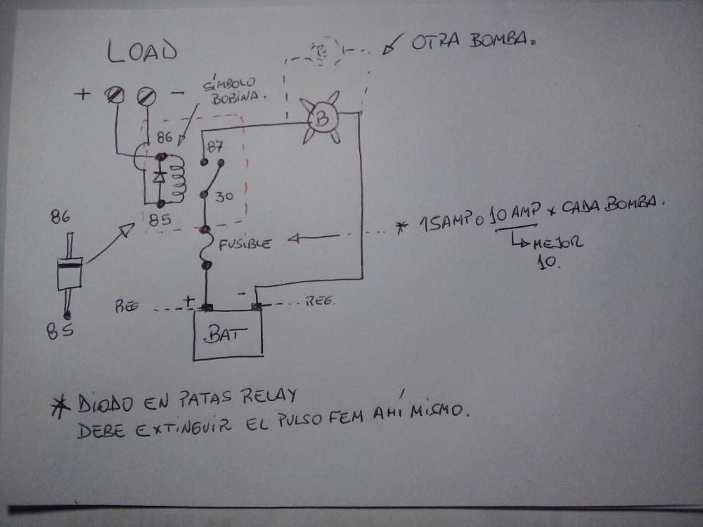

    Te mando mi esquema a ver si lo entiendes. Disculpa está hecho a mano.Regulador parpadea-img_20200724_124949.jpg
    Avísame si hay dudas.
    El correo me notifica cuando contestan el hilo.
    Siempre a vuestra ayuda.

    Lo mismo empleando tu esquemaNombre:  Screenshot_20200724-115911.jpg
Visitas: 2357
Tamaño: 20,1 KB
    Comprueba, pero es 86 y 85 para la bobina.
