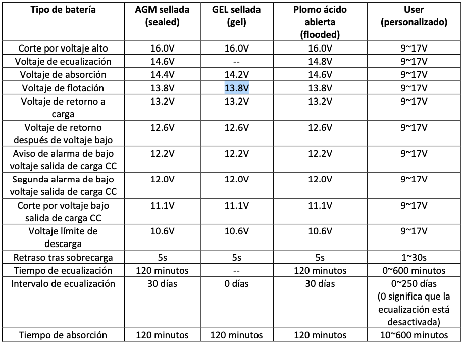

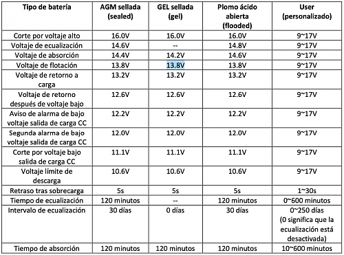

    Antes que nada, gracias por la contestación. Paso los datos de la instalación junto con los enlaces de las características de los componentes:
    1. 2 paneles solares Atersa policristalinos de 280W a 24V. https://atersa.shop/panel-solar-a-280p-gse/
    Ficha técnica: https://atersa.shop/app/uploads/2018...-GS-ES-1-D.pdf
    2. Regulador de carga MPPT SRNE de 40A. https://autosolar.es/reguladores-de-...-40a-lcd-1224v
    Ficha técnica: https://autosolar.es/pdf/Ficha_tecni..._12_24-LCD.pdf
    Manual con gràficos: https://autosolar.es/pdf/manual-regu...mppt-12-24.pdf
    3. Bateria Cynetic Gel Carbón de 250. https://www.rebacas.com/baterias-mon...12v-250ah.html
    La configuración del regulador es la programada por él para 12V y un tipo de batería GEL. Según indica la gráfica que nos ofrece el fabricante en su manual, en absorción carga a 14.2V y en flotación a 13.8V.
    Tensiones  y formas de carga baterías-captura-pantalla-2020-08-02-les-9.20.06.png

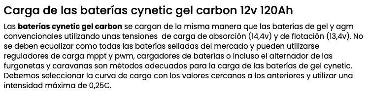

    En cambio, en el manual de la batería el fabricante nos indica unas tensiones de carga en absorción de 14.4V y en flotación a 13.4V. ¿Convendría cambiar a esos parámetros en el regulador?
    Tensiones  y formas de carga baterías-captura-pantalla-2020-08-02-les-9.24.59.png

    Tal como se indica en las caracteristicas de esa bateria las tensiones optimas de carga son 13.4V Flotacion y 14.4V Absorcion, tendras que entrar en el regulador y configurar correctamente esos parametros en la opcion 'personalizado por el usuario' y fijarte bien en que la ecualizacion quede inhabilitada o si no lo consigues que quede programada a una tension de unos 14V para que no pueda nunca estar la bateria a una tension superior a esos 14.4V. Al ser una bateria de 210Ah/12V C10 debiera ser cargada con una intensidad por debjos de los 30A, no veo en las especificaciones este dato pero viene a ser la norma ( 0.15 de la capacidad en C10, 215 x 0.15 = 31A) hay fabricantes que indican cargar este tipo de baterias hasta el 0.2C ( en tu caso seria 0.2 x 215 = 43A) pero a esos valores ya la bateria empieza a calentarse considerablemente y tu con ese campo solar no llegaras nunca a mas de 30A
    referente al numero de placas, si con dos ves que se alcanzan los 15A de carga puedes añadir otro grupo de dos cableado igual y en paralelo con las actuales.
    como puede ver solo te tienes que preocupar de que en bornes de bateria no se midan valores de tension por encima de los 13.4V en flotacion y los 14.4 en Absorcion, si los vieras reconfigura el regulador bajando esas decimas de voltio que veas de mas.
    recuerda que la conexion de carga 'load' del regulador admite una intensidad maxima de solo 20A por lo que de tener descargas superiores a ese valor las tendras que conectar directamente a los terminales de la bateria y controlar que no tienes descargas simultaneas continuadas que obliguen a la bateria a superar su intensidad de descarga maximo recomendado, no veo este dato en las caracteristicas que apuntas pero llamando al vendedor te lo facilitara.
    espero con esto haber aclarado tus dudas.
