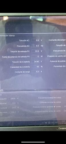

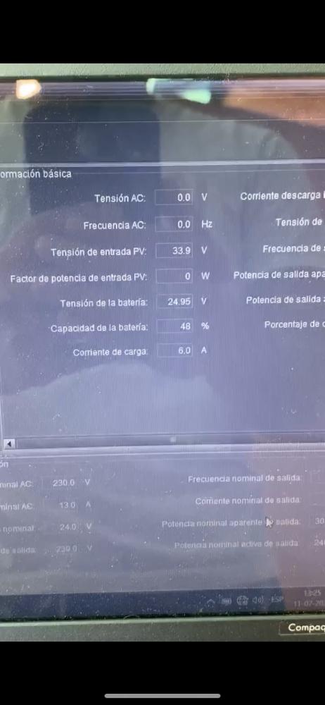

    Predeterminado (Ayuda) factor de potencia entrada PV inversor
    Hola buenas amigos, ojalá puedan ayudarme tengo un inversor híbrido de 3kw con un regulador incluido de 50A y resulta que tengo tensión de entrada PV, tengo corriente de carga(A), pero no tengo factor de potencia de entrada PV 0
    Ya probé con un regulador aparte y la instalación arriba está todo bien tengo 4 paneles de 24v de 325w
    Y con el regulador que probé la carga de absorción llega a 28,9 en su punto maximo mientras que en híbrido solo llega a un límite de 25,6v
    Llegando su intensidad a 15A, pero con factor de potencia de entrada PV = 0 w
    Ya le apliqué el típico reseteo de desconectar todo y volver a conectar pero sigue igual ojalá me ayuden a algún tipo de reseteo de software o algo parecido

    Por una parte el factor de potencia era el Coseno de Fi, que relacionaba la potencia activa y la aparente, por lo que debería tener que ver con la salida de alterna de tu inversor y no con la entrada de continua del panel fotovoltáico.
    De todos modos a raíz del uso de fuentes de alimentación, salieron los correctores activos del factor de potencia, que no tenían que ver con el desfase entre tensión en intensidad provocado por cargas reactivas, si no con la generación de armónicos al consumir corriente sólamente en los picos de la senoide debido al puente rectificador y el condensador de filtro.
    De nuevo, tus paneles generan una tensión continua y no pulsante y no presentan ese problema. Habría que ver que significa ese factor de potencia de entrada FV, el manual no lo explica?
    Por otra parte si todo te funciona, no me preocuparía demasiado.
