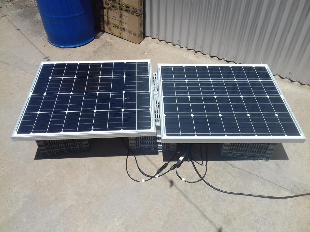

    Predeterminado Bombeo solar muy pequeño
    Adquirí 2 paneles solares de 75 watts cada uno, un regulador, 1 batería 12x75ah y una bomba 12/24v (120 watts) de esas que vienen en kit (consume 1.6A) , de unos 1200 lts/día.
    La idea es tenerla el mayor tiempo posible en marcha, ya que la utilizo para riego hortícola.
    Qué configuración es la más conveniente?.
    Conectar a 12 volts. o adquirir otra batería y llevarla a 24v?
    Soy totalmente nuevo en el tema "solar", por ende poseo un gran desconocimiento sobre el mismo.
    Aguardo vuestra ayuda.

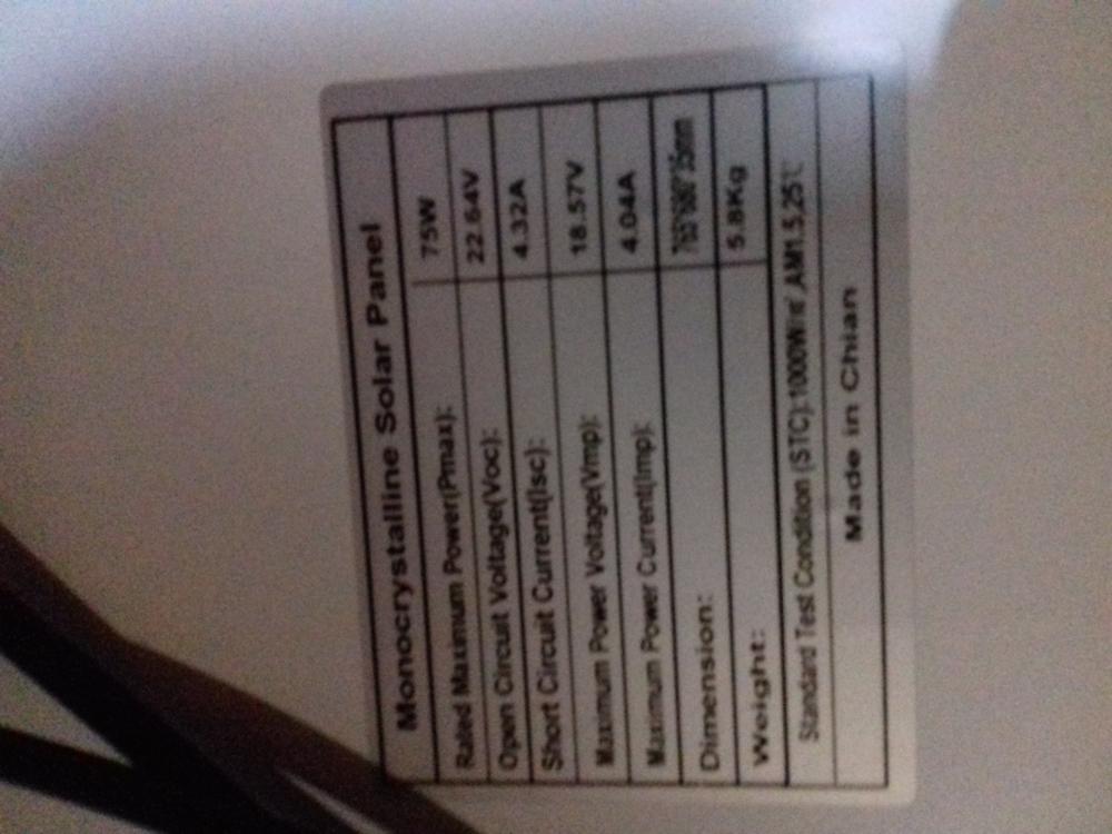

    Para conocer exactamente cual es la mejor configuracion posible con esos elementos que has adquirido ex necesario conocer las caracteristicas de cada uno de ellos y ni siquiera conocemos marca y modelo de los mismos, tendrias que subir estos datos.
    La bomba indicas que es a " 12/24V ", que admita dos tensiones me parece extraño, los motores de corriente continua no suelen ser bitension, funcionan a una tension unica.
    Sube los datos para poder ayudarte.

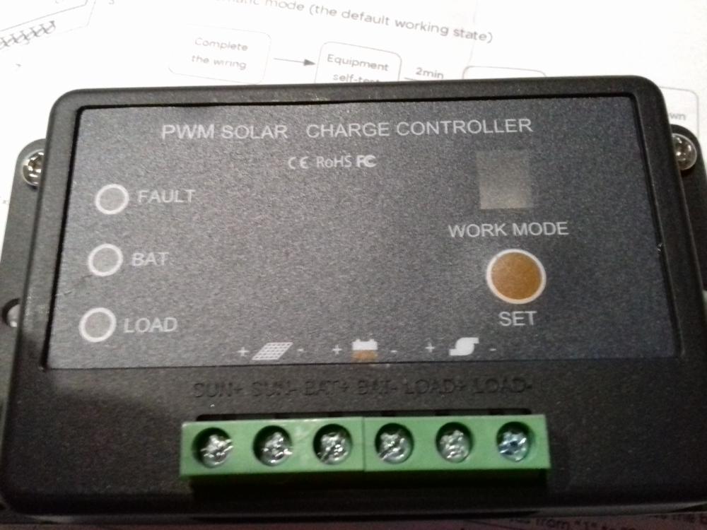

    Gracias por responder!
    Con respecto a la tensión de la bomba, se me generan dudas. La utilizo en 24v cuando lo hago a través de los paneles solares, el tema es que, aún no los tengo montado fijos, y debo armar y desarmar cada vez que los uso.
    La forma que más uso le doy por el momento, es conectar la bomba directamente a la batería, y de esa forma está casi 2 días en funcionamiento. Luego recargo la batería con cargador a 220/12
