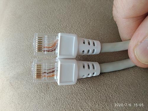

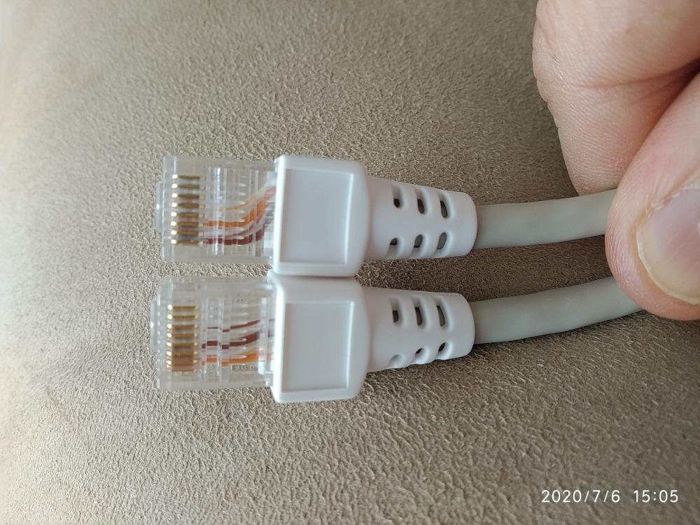

    1-No sé si deben comunicarse las Pylontech con el Axpert, ya que no tiene paneles conectados, y en cualquier caso no me libro del error 61(falllo comunicación) con todas las combinaciones probadas de enchufar el cable y los baudios a 9600 (1000 en las tres Pylon) y poniendo parámetro 5 en pyl, claro. Añado foto de los cables que venían por si fuera una pista (he leído el hilo de Fallo comunicación Axpert Pylontech [https://www.solarweb.net/forosolar/f...pylontech.html aquí]) Trío Pylontech con Outback fm 80 y Axpert VM III-cablespylontech.jpg

    NOta: esos cables de la foto son paralelo 1 a 1. Me parece que no valen para conectar al axpert. En algun post mio por ahi estan la config de los cables correcta para pylon y axpert. Hay algun cruzamiento y solo se usan 3 o 4 hilos...no todos.

    Como que desarmar el cable??
    Haces uno nuevo y ya... Si no tienes crimpadora rj45 vas a una tienda de informatica y que te lo hagan. Llevas el esquema del hilo ese que pusiste con las conexiones y es suficiente. Los 12 paneles al axpert tienen que ir en series de 6, o sea un 6S2P. Yo creo que no tendras que vender nada.... pon el outback con esos paneles de 12V configurado en absorcion y flotacion unos 0,5V por debajo de la abs-flotacion del axpert. O mas de 0,5V si ves que interfiere mucho al final de la carga. Es muy posible que los voltajes que midan pylon, outback y axpert no sean identicos. Este tema de medicion de voltajes no se como lo habran solucionado entre pylon y axpert. Medir identico no lo haran seguro por lo que o bien un voltaje manda (el de la pylon) y el del axpert se ajusta a ese voltaje por BTA comando o bien cada uno va por libre.

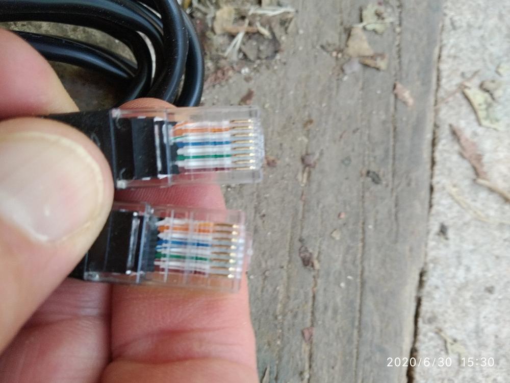

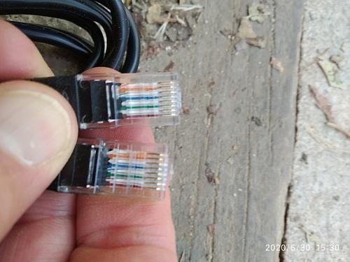

    Paso 1: he conseguido el cable. Tres euros por dos metros.
    Paso 2 probarlo. Sigo informando...

    Paso 2 conseguido. Parámetro 5 en pyl y se comunican, mostrando el Axpert en el display el icono de batería intermitente. ¡Gracias Tejota!
    No sé cuánto puede gestionar el Axpert teniendo en cuenta que no tiene paneles de momento. Lo lógico, y parece que así es, es que muestre los mensajes relativos a la gestión de la batería: he sido obsequiado con el ausente del manual error 69 (ya explicado en este foro), batería demasiado llena, supongo que el Axpert no carga más las baterías (en mi caso no hace nada porque ahora las está cargando el Outback). Este error desaparece por sí solo en cuanto la situación cambia.
