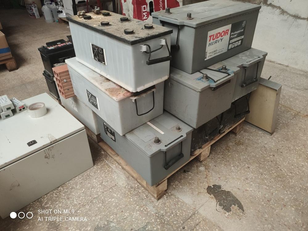

    Como bien dice........Luisetrix no compres eso.
    Ademas, ahora ya sabes nos tienes al lado.
    Ahora......te voy a poner una foto, de un palet que tengo aqui, en el almacen, y es donde acaban
    la mayoria de monoblocks a corto o muy corto plazo.
    Son baterias que los usuarios compraron haciendo caso a cuñados, amigos, gente que sabe mucho,
    y que les va muy bien.
    Los usuarios por cercania con nuestra empresa, las traen para que "les demos un vistazo".
    Tengo mas de 1000 kilos en baterias para vender al chatarrero.
