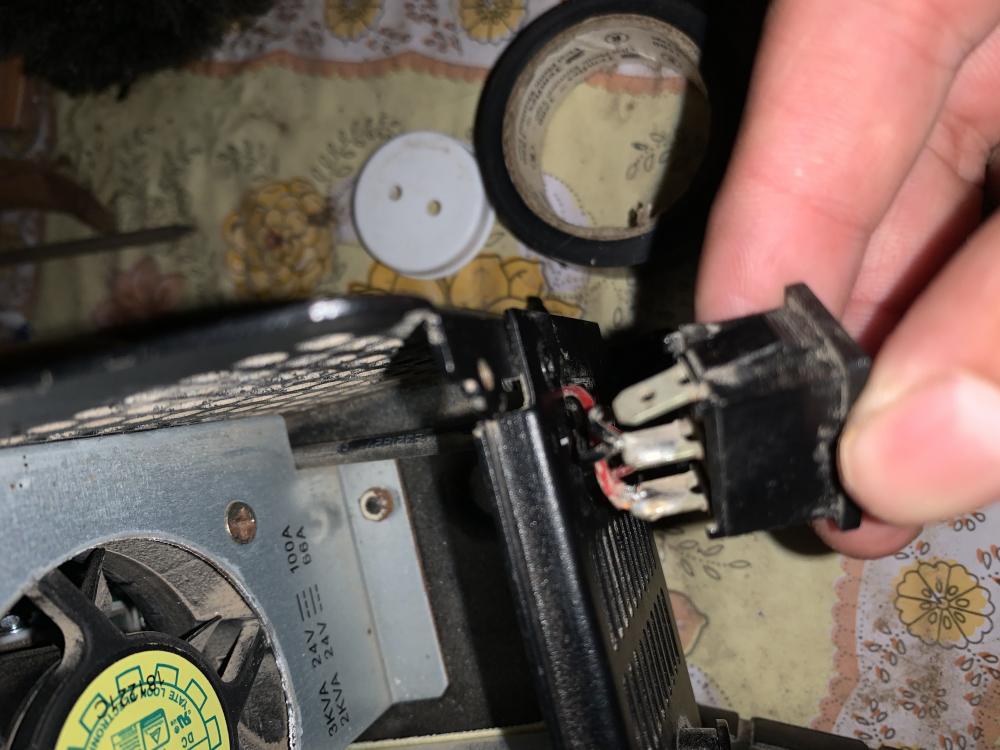

    Predeterminado Ayuda! inversor híbrido sunpro
    Hola amigos del foro ! Ojalá me puedan ayudar un poquito en lo que me está pasando sería una gran ayuda lo qué pasa Esque estaba conectando el negativo y posito de las baterías a el inversor, en donde el cable negativo se me escap y se va a la derecha del inversor chocando levemente con las patitas del interruptor de encendido, exactamente con las dos que traen dos cables positivos pequeños, ahora no prende, ojalá pueda ayudarme con todos sus comentarios y experiencia serian de mucha ayuda y me ayudarían en tiempos de crisis cómo la que estamos pasando, informo que cada vez que conecto pega el típico chispazo pero no prende no hace nada
    Ayuda! inversor híbrido sunpro-eb6e5214-3edf-46e2-b95a-9a7c844a79e1.jpgPulsa en la imagen para verla en tamaño completo

    Predeterminado Re: Ayuda! inversor híbrido sunpro
    es posible que hayas cortocircuitado la electrónica del inversor, tendrás que abrirlo y mirar si tiene algun fusible de cristal que se te lo haya salvado, sino, igual has quemado la placa electrónica, a ver si tienes suerte
