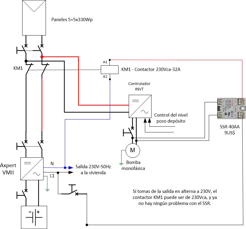

    Hola estoy planteandome instalar un kit para bombeo directo, para una bomba sumergida de 3/4 Cv trifasica 220 v ya instalada. El kit consta de 6 paneles de 370 w un controlador de arranque, el cableado y soporte para los paneles. La consulta es puedo ampliarlo cuando tenga presupuesto con baterias e inversor/controlador para TV. Pc y algo de iluminacioon. gracias

    Poder, puedes, pero tendrás que hacer el cambio de bombeo a carga de baterías de forma manual, o con un reloj, para que cambie los días que no necesites el bombeo.
    Ahora te busco un esquema que hice para alguien que quería lo mismo que tu, o eras tu???
    Con este montaje, iría la corriente de los paneles a cargar las baterías, cuando no funcione el motor, que en este caso es monofásico, pero puede funcionar con uno trifásico igual.
    Vendría bien conocer el modelo del variador que utilizas.Ampliacion kit bombeo directo-bombeo-ssr-2.jpg

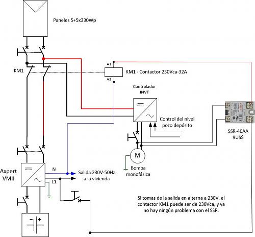

    Vendría bien conocer el modelo del variador que utilizas.Pulsa en la imagen para verla en tamaño completo

    Gracias no se el modelo de variador tendre que preguntar pues aun no lo tengo, estoy en tramites de comprarlo mirare las carasteristicas del controlador, que incluye el kit.
