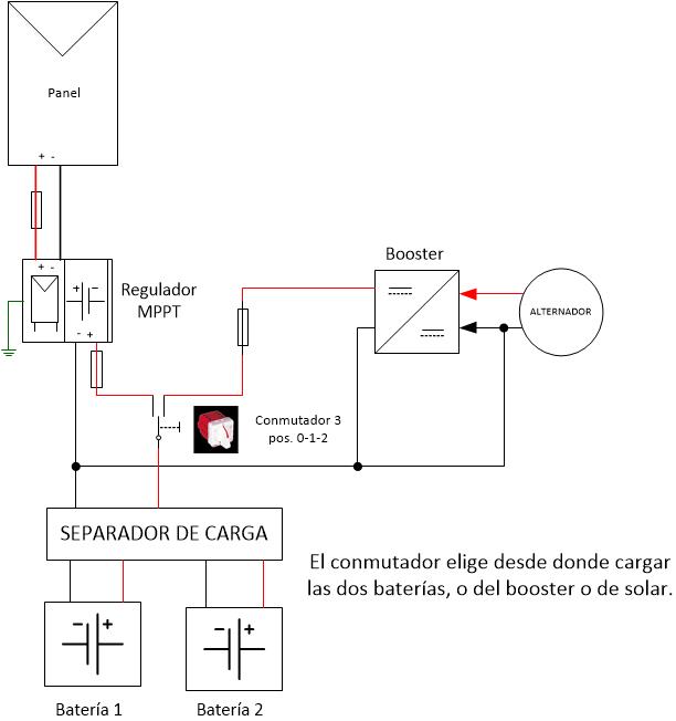

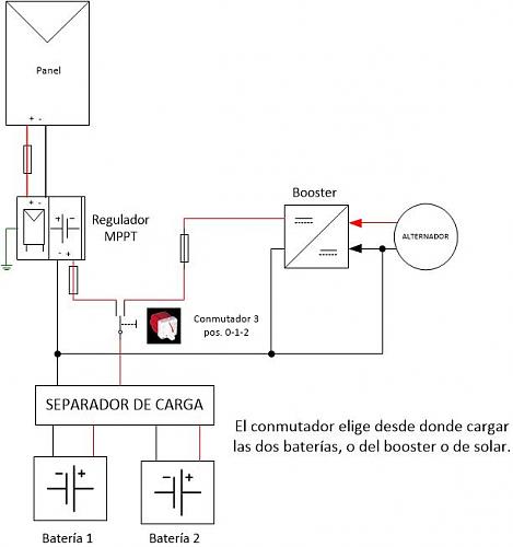

    Puedes montar esto, pero como quieres cargar con el alternador, el regulador y el booster, deberías montar un conmutador para cargar con el que eligieras.
    Ahora no tengo tiempo de acabar el esquema, a ver si mañana lo completo.

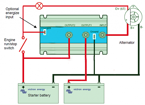

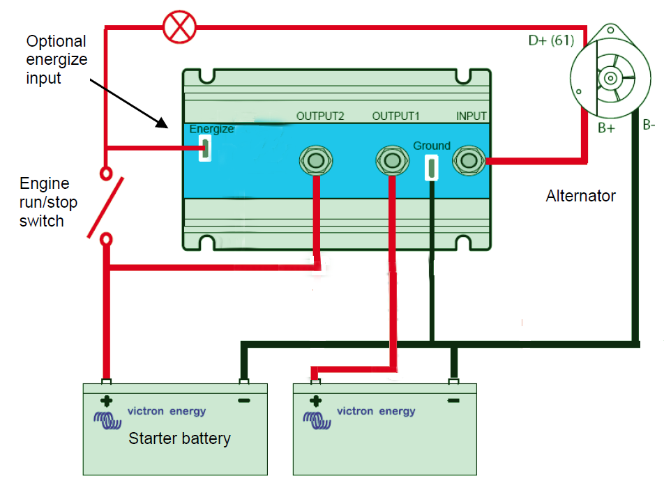

    ¿Esos separadores se pueden poner a la salida de un regulador de carga solar?

    Porqué no, al final lo único que hacen es evitar corrientes entre baterías, y aunque no es la solución ideal, al menos aprovecha para cargar las dos baterías, aunque la más pequeña se sobrecargará, de ahí que yo pondría un conmutador para elegir lo que quiero cargar, pero me falta tiempo para plasmarlo en un esquema.
    Mis dudas con esos cacharros es el tema de las etapas de carga, como "sabe" el regulador que tipo de carga debe hacer cuando a lo mejor la batería de arranque solo necesita flotación pero la auxiliar necesita absorción, o lo mismo me pone en ecualización la batería de arranque que es AGM o Gel y la revienta, no se si todas llevan la VRLA.

    Otra solución sería esta, si es que cumple con tus expectativas de uso.Repartidor de carga en aislada-esquema-caravana.jpg
