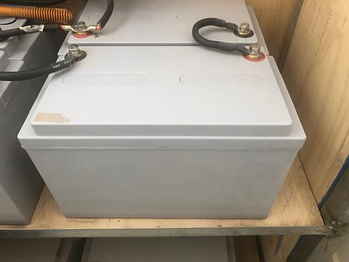

    Predeterminado Dudas con baterías
    Tengo serias dudas de la veracidad de las baterías que tengo. Le he pedido al vendedor el catálogo con especificaciones y nada. Solo su palabra que son baterías vrla de 199ah. El sistema consta de 12 paneles ñ, inversor de 5000 y 8 baterías 190ah vrla en 12v.
    Pues bien sin conocer la marca, sin tener la especificaciones ni nada parecido como sería posible determinar la real capacidad de las baterías?
    Estas baterías tienen menos de 6 meses de uso y están dando muchos problemas y el principal es su alta tasa de descarga o mejor dicho la brusca baja de voltaje.
    Aquí no hay alternativa o ya están liquidadas o la capacidad que indicó el vendedor no es tal... en este último caso existirá algún método para calcular la capacidad real? Supongo con mucha ignorancia que la capacidad física de la batería tendrá algo que ver siendo estas vrla (ploMo).

    Una foto de las baterías ayudaría mucho.
    De todas formas, no es preciso que estén descargadas porque son malas, o el vendedor te engañó, simplemente puede ser que estés consumiendo demasiado para esa capacidad, o que no estés cargándolas como debieras.
    Debes darnos más información sobre tu instalación, si quieres que te ayudemos.

    Lo que pasa que creo que lo de la mafia de baterias se extiende por todo el mundo.
    A ver si pone alguna foto y dimensiones de una de ellas y sacamos la capacidad.
    espero la puedan ver. las medidas son LArgo 33cms, Ancho 17cms y Alto 20cms....

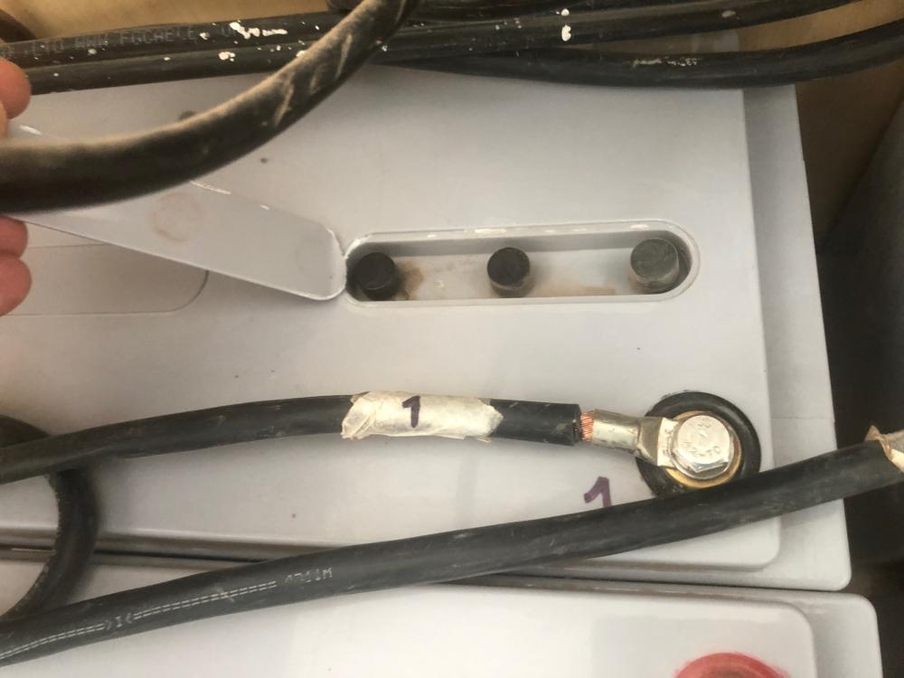

    creo que no quedan dudas, tiene 6 valvulas o vasos selladas.Dudas con baterías-img_2322.jpg

    Predeterminado Re: Dudas con baterías
    Esas baterias no son de 190Ah. Como mucho 100Ah. Por eso han quitado la etiqueta.
