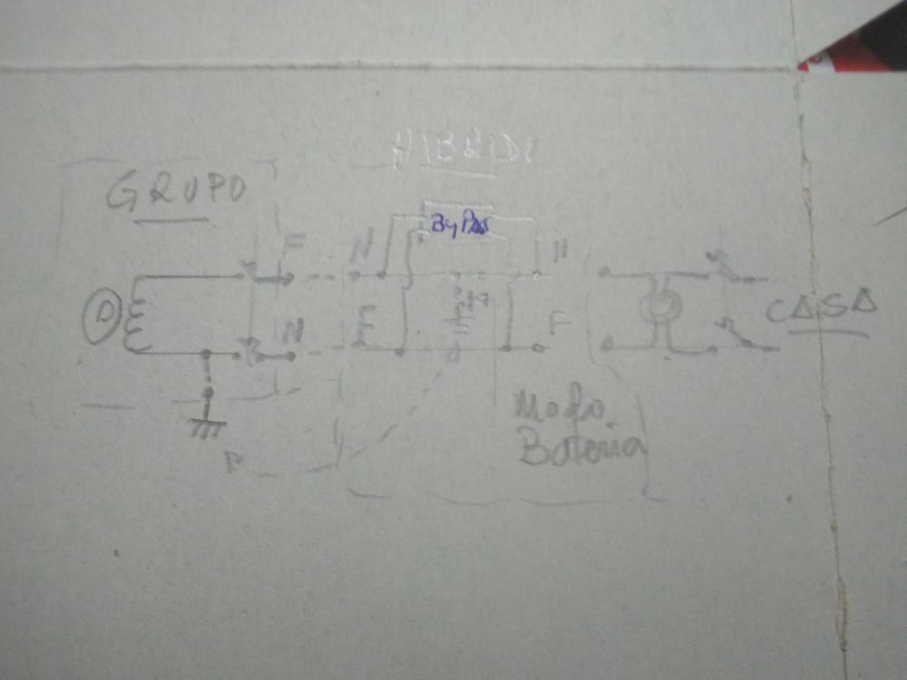

    Analiza el esquema, olvidate del zetec y haz la prueba con una clavija schuco con solo dos hilos, no prolongues la tierra del enchufe, como te indicaba en #28, el problema es que estas cortocircuitando la salida del generador a traves de las tienrras y el contacto del rele 'modo bateria'
    sin tierra en el chasis del generador la inversion de fase por neutro no se manifiesta ya que el generaor pierde la referncia de neutro a tierra.
    -. Con la tierra conectada al chasis del nuevo generador esa tierra tambien se prolonga por el neutro, posiblemete el viejo no tenga el cahsis a neutro, sigue el circuito en el esquema:
    -> estando el hibrido en 'modo bateria con el grupo conectado y aunque no este arrancado, se produce un corto en su salida a traves de -> toma de Fase de su enchufe -> cable -> toma entrada neutro AC del hibrido -> contacto rele modo batria -> tierra del hibrido, cerrandose el corto a traves de las tierras, con lo que hace saltar el magnetotermico del grupo.
    cuando segun dices en #30 "Después he quitado la tierra del zetec que usaba como toma del generador y ahí si ha funcionado, sin tierra parece que la cosa va bien aunque cuando he bajado diferencial del generador para apagarlo, si me ha saltado un diferencial del cuadro de la casa."
    -> En modo ByPass el Neutro y la Fase se prolongan sin mas aunque esten invertidos, al no entrar el rele 'modo bateria' no pasa nada.
    El diferencial de la casa protege la instalacion de la vivienda cuando estes trabajando en 'modo bateria' con la referencia a tierra que toma a traves del contacto del rele 'modo basteria' cuando este trabajando con bateria.
    Si estuviera en 'modo Bypass' o simplemente con 'red comercial' la referencia a tierra del neutro a tierra se realiza en la estacion trasnformadora.
    por lo que he remarcado en rojo deduzco que tienes varios diferenciales conectados a la salida del hibrido, si siempre es el mismo el que salta deberias dibujar el esquematico y deducir sobre el lo que pudiera estar pasando, analiza los consumos que soporta por si necesitaras uno mas inmunizado.
    Me gustaria conocer porque mantienes el zetec y conocer que modelo es.
    perdona la poca definicion

    Ese generador esta derivando el neutro a tierra internamente igual que hace el hibrido en modo bateria. El problema es que has invertido los hilos que vienen del generador al hibrido.
    Yo creo que cambiando el orden de los hilos en el AC IN se solucionara el problema.
    Los hilos del generador que se rotulan como neutro y fase coinciden con el neutro y fase del AC IN del hibrido??

    Los dos hilos que llegan del inversor al generador ya hice la prueba de invertirlos siguiendo vuestra recomendación pero me pasaba lo mismo. No sé si te refieres a esto.
Nombre: IMG_20200821_203940.jpg
Visitas: 75
Tamaño: 42,9 KB
    Buenos días,
    Disculpame pero mis conocimientos en este tema no son suficientes para entender el diagrama y algunos aspectos que comentas. Lo de utilizar el zetec pues nada es porque ya lo tenía del antiguo generador y pensaba que era mejor al ir enchufado a la toma de 32A. Probaré con un schuko. Pruebo primero conectando también la toma de tierra o directamente sin ella?
    El modelo del zetec es el que me entró con el antiguo generador genergy pone Uchen, supongo que esa será la marca. También puedo probar con el zetec que me ha venido con el generador hyundai si lo veis conveniente. Este es marca Ceirsiec.
    Gracias por vuestra ayuda.

    Cita Iniciado por Uruguayito Ver mensaje
    Leyendo el hilo,pienso que tal vez esté ocurriendo el salto del diferencial por rebote de fase entre inversor y generador en el bypass. Me explico. Es posible que alguna fuente de poder de luces led o todas las luces led si tienes tengan un condensador de entrada. Al cargarse en cada semicírculo y descargarse en el próximo podría ocurrir que estén devolviendo a la red de la casa un pulso positivo y entre un pulso positivo o negativo de la senoidal y se encuentren en la diferencial y salte.
    Como probarlo: desconectar todas las luces y fuentes conmutadas que puedan haber en ir probando a ver cuál es la culpable o los culpables por acumulación de consumos.
    Tiene que estar ahí la clave.
    Un cliente salvó el inversor de quemarlo cuando dió energía del generador directo a la línea del inversor encendido. Que pasó. Saltó la diferencial a la salida del inversor y el inversor no se quemó. Por suerte no la levantó forzada.
    Se me ocurren otras pruebas. Veremos si puedes hacer eso. Ninguna fuente conmutada de luces led a ver qué pasa. Porque las de la TV y otros electrodomésticos son aisladas por el puente de diodos y no devuelven a la red la descarga. Pero las de luces led económicas si lo hacen con el capacitor en serie..... ojalá está sea la respuesta.
    Debió decir semiciclo y salió semicírculo
    Creo que has dado en la tecla. Hoy he hecho la siguiente prueba: he desconectado el general de la casa y he conectado la toma de tierra al generador. De este modo el diferencial no salta. Entonces he ido subiendo uno a uno los diferentes magnetotérmicos (creo que se llaman así) llegando a la conclusión que con los dos magnetotérmicos dedicados a las luces de la casa bajados, puedo tener la toma de tierra conectada al generador y el diferencial no salta. Es un muy buen paso. Lo siguiente que he hecho es quitar todas las bombillas que van a uno de los magnetotérmicos "rebeldes". Pero no he conseguido nada. Aún sin ninguna bombilla, al levantar dicho magneto, el diferencial del generador ha saltado. ¿Cómo debería seguir ahora?
    Muchísimas gracias por la ayuda, al fin veo avances!

    Estás seguro que ese magneto térmico no alimenta nada ? Pues es muy raro que al levantarlo salte la diferencial. Hay algo aguas abajo de ese magneto que falla o el propio magneto térmico tiene problemas internos.
    Con mucho cuidado puedes sacarle los cables que salen de ese magneto térmico y probar levantarlo solo. Si salta la diferencial el magneto está mal
    Si no salta,reconectar los cables y ver qué más puede alimentar ese magneto. Hay algo aguas abajo o en el propio cable que tiene algún problema.
    Mi gozo en un pozo. Debió ser casualidad. El diferencial del generador salta cuando hay casi todos los magnetotérmicos levantados. Da igual el orden en los que vaya levantando. Cuando levanto los últimos del cuadro, salta. He cambiado el orden y tal. El resultado es el mismo. Decir que no había apenas carga conectadas, apenas unos 100w en el momento de hacer dichas pruebas. Ahora si que estoy liado.

    Entre el penúltimo y el último pasa ? Siempre son los mismos ? Tendrás algún cable de fase haciendo tierra en alguna parte ? Alguna farola de jardín ? Algo no está bien. Prueba y ensayo. Alguna toma con recalentamiento y carbonizado ? Alguna Unión de cables recalentada ? Algo pasa en el cableado. O hay alguna conexión cruzada entre térmicos. Si no hay ningún consumo en ningún lugar y levantas los térmicos en forma secuencial que sucede ? Salta ? Menudo lío.
