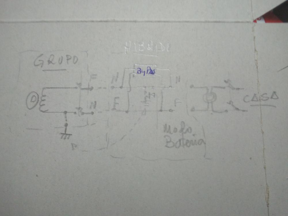

Analiza el esquema, olvidate del zetec y haz la prueba con una clavija schuco con solo dos hilos, no prolongues la tierra del enchufe, como te indicaba en #28, el problema es que estas cortocircuitando la salida del generador a traves de las tienrras y el contacto del rele 'modo bateria'
sin tierra en el chasis del generador la inversion de fase por neutro no se manifiesta ya que el generaor pierde la referncia de neutro a tierra.
-. Con la tierra conectada al chasis del nuevo generador esa tierra tambien se prolonga por el neutro, posiblemete el viejo no tenga el cahsis a neutro, sigue el circuito en el esquema:
-> estando el hibrido en 'modo bateria con el grupo conectado y aunque no este arrancado, se produce un corto en su salida a traves de -> toma de Fase de su enchufe -> cable -> toma entrada neutro AC del hibrido -> contacto rele modo batria -> tierra del hibrido, cerrandose el corto a traves de las tierras, con lo que hace saltar el magnetotermico del grupo.
cuando segun dices en #30 "Después he quitado la tierra del zetec que usaba como toma del generador y ahí si ha funcionado, sin tierra parece que la cosa va bien aunque cuando he bajado diferencial del generador para apagarlo, si me ha saltado un diferencial del cuadro de la casa."
-> En modo ByPass el Neutro y la Fase se prolongan sin mas aunque esten invertidos, al no entrar el rele 'modo bateria' no pasa nada.
El diferencial de la casa protege la instalacion de la vivienda cuando estes trabajando en 'modo bateria' con la referencia a tierra que toma a traves del contacto del rele 'modo basteria' cuando este trabajando con bateria.
Si estuviera en 'modo Bypass' o simplemente con 'red comercial' la referencia a tierra del neutro a tierra se realiza en la estacion trasnformadora.
por lo que he remarcado en rojo deduzco que tienes varios diferenciales conectados a la salida del hibrido, si siempre es el mismo el que salta deberias dibujar el esquematico y deducir sobre el lo que pudiera estar pasando, analiza los consumos que soporta por si necesitaras uno mas inmunizado.
Me gustaria conocer porque mantienes el zetec y conocer que modelo es.
perdona la poca definicion
Archivo adjunto 23086
