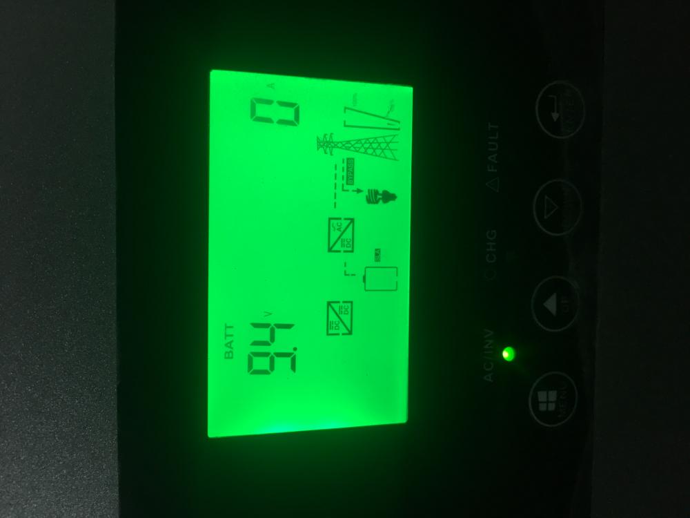

    Predeterminado Cargar baterías AGM con generador externo
    Hola buenas;
    Quería plantearos un problema que me surge a la hora de cargar las baterías AGM con un generador externo Honda de 4500w gasolina (es cierto que el generador es antiguo, 13 años) Al conectar el generador al inversor de 1000w, el panel marca que la red externa (generador) está alimentando la red de consumo pero no indica que cargue las baterías. El cargador del inversor solar 50ah, y el de la red exterior (generador) de 20ah. Alguien sabe porque puede ser?

    Puedes hacer una prueba ? Dime primero si el generador va directo al inversor ? .
    Si es así podrías hacerle al cable del generador que se conecta en el neutro del inversor una conexión a tierra con una pica de tierra común a la tierra del inversor ?
    O sea tierra más neutro unidos y a la pica. Luego si utilizas la red eléctrica anula todo lo anterior .
    Digamos que retiras el cable del generador y las conexiones. Puedes dejar solo la tierra del inversor a la pica. Nada más.
    A la salida del inversor en el neutro está flotante ?
    Tengo la esperanza de que a falta de referencias de tierra se produzcan ruidos o interacciones en los circuitos y eso haga la falla de carga.
