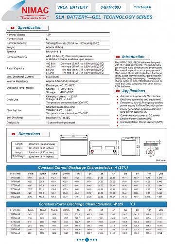

    Baterías 3 de 12V en paralelo marca Nimac GEL, Ciclo Profundo 100 AH, 12 V

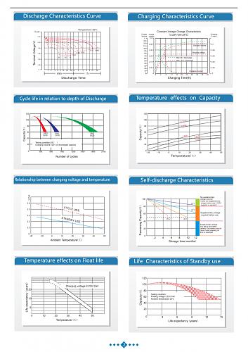

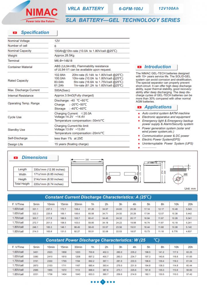

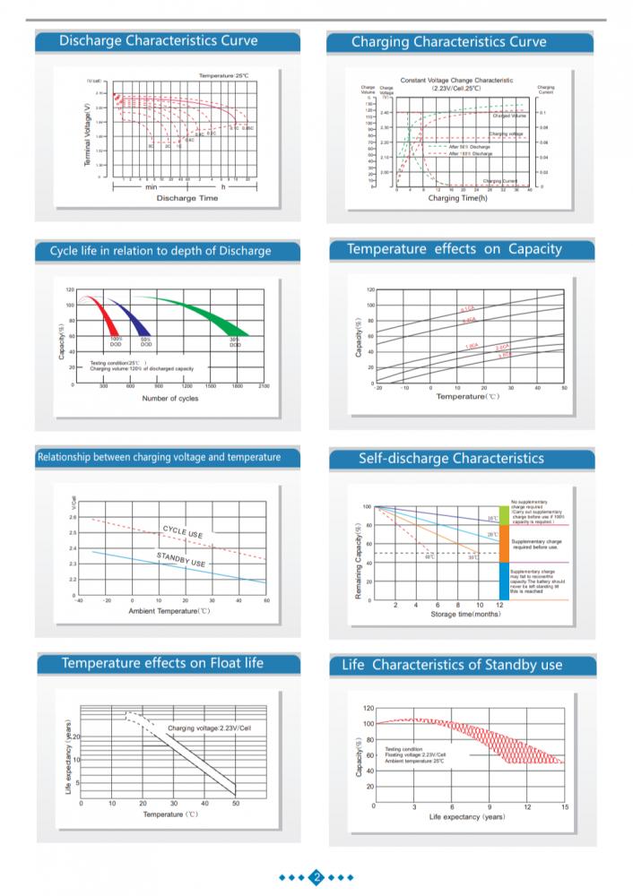

    Subo params de las baterias:
    consulta por parámetro 16 axpert 1KVA-nimac100a12v.jpgconsulta por parámetro 16 axpert 1KVA-nimac100a12v2.jpg

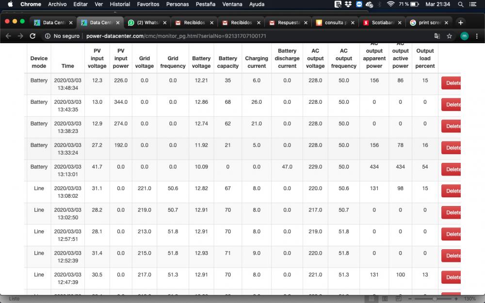

    grs Tejota, Las baterías si se cargan y a un consumo de 1200W he logrado que duren 10 horas (casi como si hubiera una sola batería)
    el generador carga las baterías pero mi monitor wifibox indica que carga a 9A.
    Los paneles cargan desde 0A hasta 40A dependiendo del sol
    lo que no entiendo es por qué cuando pongo generador sólo carga 9A y no suma la corriente de los paneles

    Buf, 3 baterias en paralelo.... mal asunto.... cuanto tiempo tienen? Si tienen mucho tiempo es posible que esten desbalanceadas mucho y eso es irreversible en gel. Al poner en paralelo las baterias se ciclan unas a otras acortando mucho la vida de las mismas. Las baterias siempre en serie.
    Que generador es? Puede que el hibrido no lo acepte por tener mucha variacion de voltaje y frecuencia, sobre todo si hay cargas potentes. Has probado a desconectar todas las cargas AC y ver si carga baterias en esa situacion?
    Hace falta ver los parametros 26, 27 y 29 que al ser el 5 AGM, seran fijos.
Nombre: nimac100a12v.jpg
Visitas: 73
Tamaño: 137,7 KB
ID: 22018Pulsa en la imagen para verla en tamaño completo
Nombre: nimac100a12v2.jpg
Visitas: 68
Tamaño: 93,6 KB

    lo del SNU puede que cargue generador y placas pero no se muestre en el software de power-datacenter (wifibox)

    Es que los amperios desglosados entre solar y generador no te los va a dar. El hibrido solo da datos de amperios hacia bateria y amperios desde bateria. Los que van a bateria seran la suma de solar mas generador. Que entren mas o menos amperios hacia las baterias dependera del nivel de carga que tengan y del parametro 2. Desde generador como maximo solo podras meter 20A definido por parametro 11. Y en total podras meter 50A definido en parametro 2. Que solo metas 9A con el generador igual es pq las baterias no precisan mas.... a que voltaje de bat esta metiendo 9A?? Si es proximo al de absorcion dado por parametro 26 quizas esten en saturacion y el amperaje vaya bajando paulatinamente.

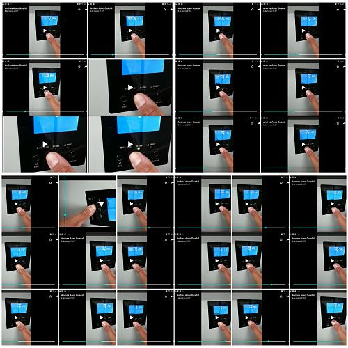

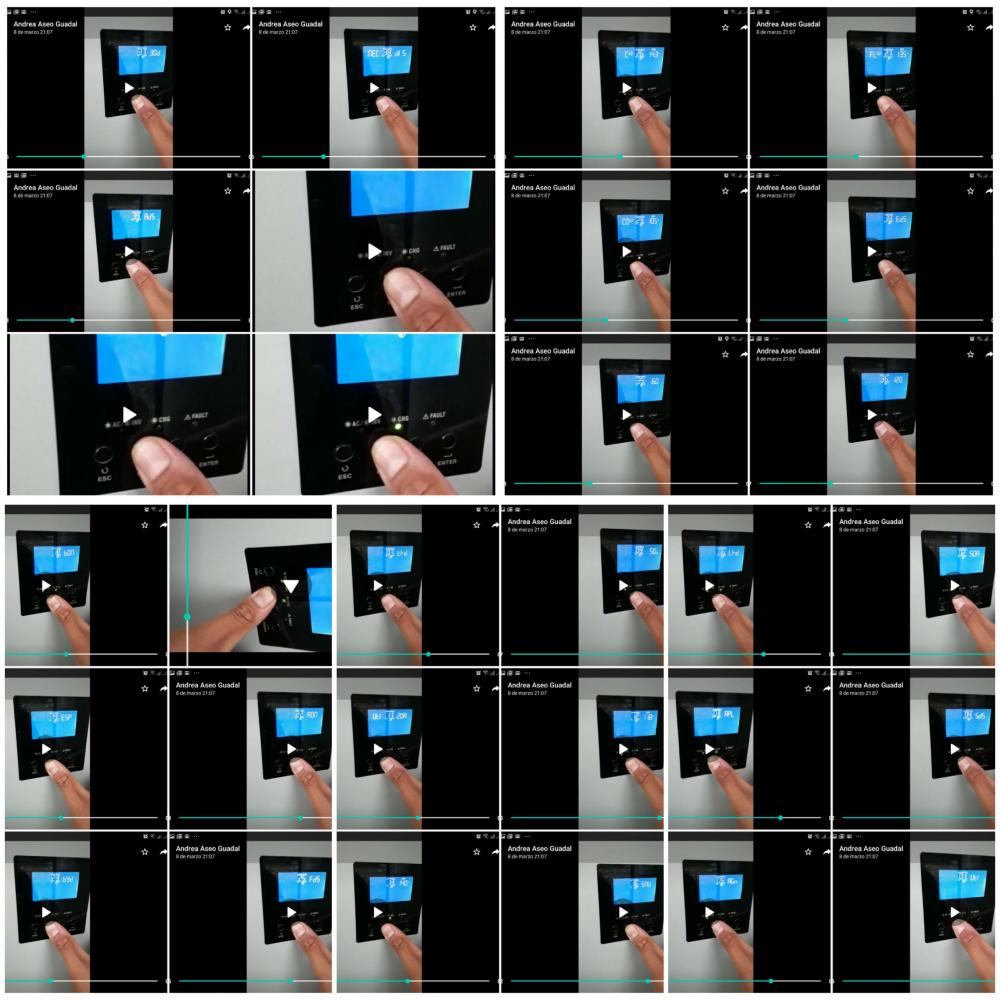

    acá están fotos de la pantalla con las configuraciones una por una.
