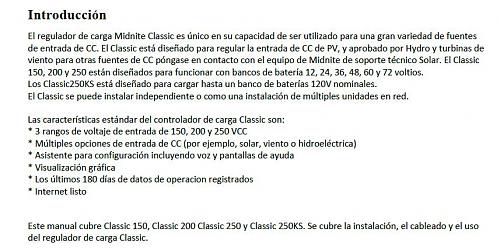

    1.993
    Predeterminado Re: Instalacion aislada correcta?
    Cita Iniciado por Victormac Ver mensaje
    Yo habia visto uno creo que era 250v 63a igual hay otro mas potente o yo me equivoco.
    Ya lo encontre es el 150v 96a.

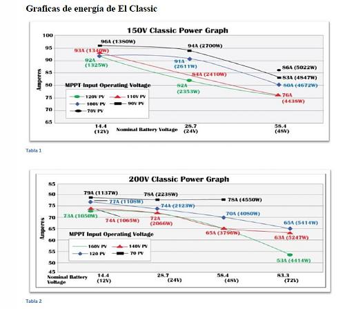

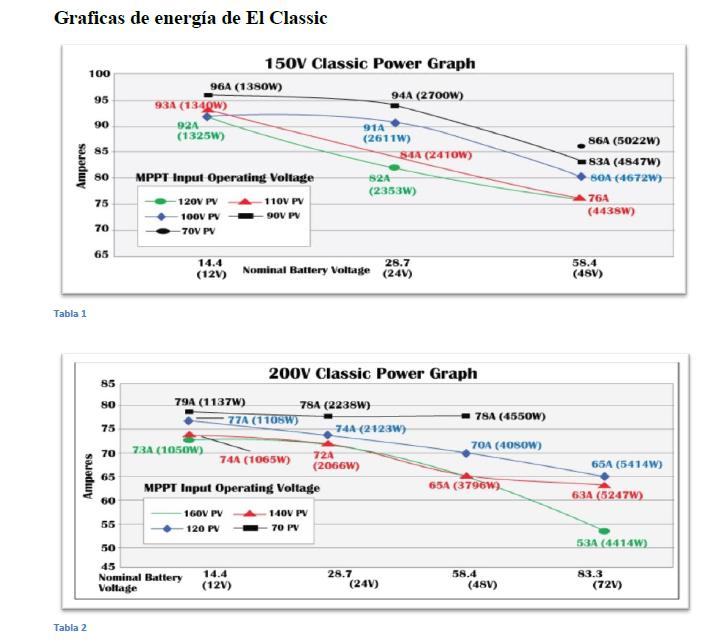

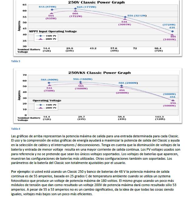

    Hay dos modelos, el Clasic y el Clasic Lite, de 150V, 200V, 250V
    MidNite Solar's Documents By Product

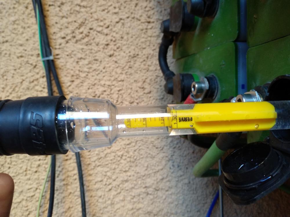

    Es que no se como saber si descarga mucho la bateria, pero pongo una hora la bomba de la piscina 600w a pleno sol y el inversor despues a los 10 minutos ya pone que esta llena la bateria

    Durante el día no tendrás probelmas. Con sol. En días nublados es cuando debes controlarlo para saber el tiempo de funcionamiento de tus mayores consumos

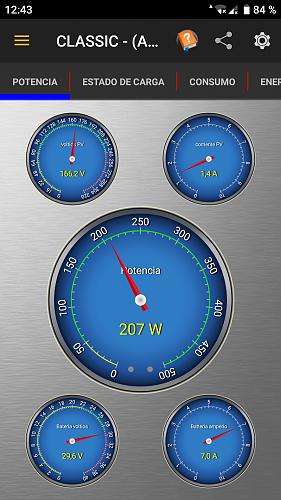

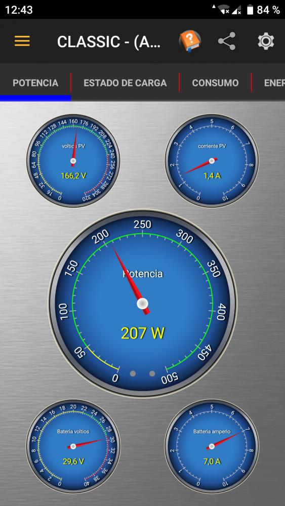

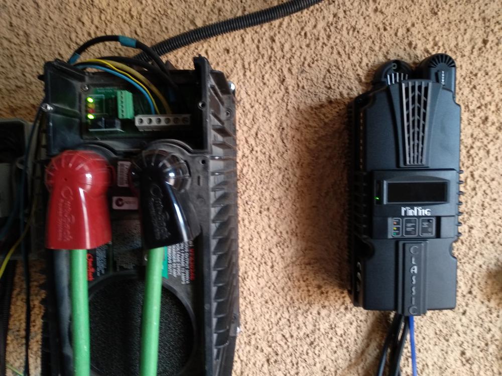

    Instalacion aislada correcta?-img_20200308_170917.jpgPulsa en la imagen para verla en tamaño completo
Nombre: IMG_20200308_170917.jpg
Visitas: 50
Tamaño: 120,2 KB
    Instalacion aislada correcta?-img_20200308_111351.jpgInstalacion aislada correcta?-screenshot_20200313-124321.jpg
    6 paneles luxor 330w en dos series de 3.
    Inversor outback 24v 3000
    Regulador midnite classic 200 lite
    Baterias: 12 vasos uopzs 353 -- 508ah c120 (creo que 353 c10)

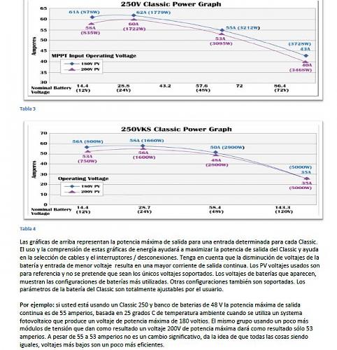

    Yo no pondría nunca los cuatro paneles en serie, a no ser que los tengas a muchísima distancia.
    Si has visto los gráficos que han puesto, el mejor rendimiento no es a la máxima tensión, si no algo más baja. Al final, ¿que tensión de pico tienen los paneles?
    Yo haría dos ramas de dos paneles en serie cada rama, sufrirá menos el regulador y obtendrás mayor rendimiento.
    A todo esto, en las fotos no veo ningún tipo de protección, que espero hayas puesto, tanto en la entrada de paneles, como en la salida y en la entrada del inversor.
