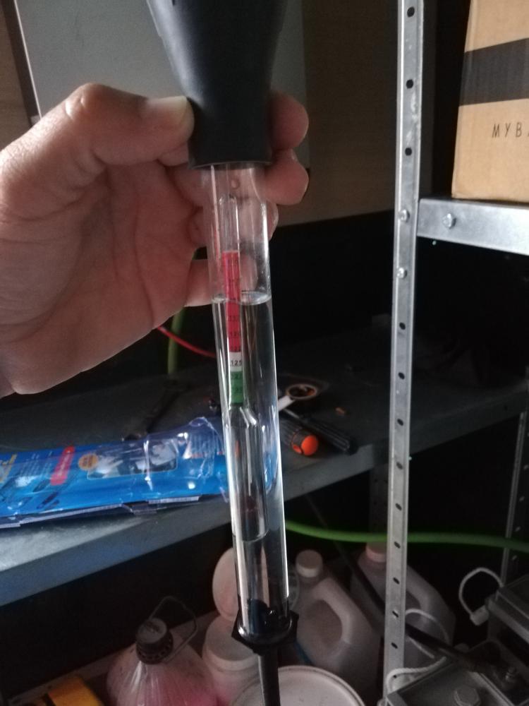

    Sacate un video midiendo la densidad a ver. Y ponte guantes que si no vas a quemarte las manos. Eso es acido. Si lo tiras por el suelo pues va a socarrar donde caiga.
    Si son de 6V cada bateria habra 3 tapones por bateria. Hay que medir en cada tapon.
    Pero vamos que casualidad que falle ahora por densidad justo cuando viene el hibrido de repararse y le has metido un corto.

    Buenas, he sacado un par de fotos a ver si las puedo colgar aqui sino mañana hago video es que me quedaba sin luz.he medido 7 de los 12 tapones porque ya te digo que se me hacia de noche y todos mas o menos iguales.
    El hibrido lo mire si tenía bien la configuracion esta mañana la vez que encendió y estaba bien configurado para mis baterias.
    Cuando hice el corto sonó un chispazo nada del otro mundo y se quedaron pegados los cables y en las baterias sono como cuando habres una coca cola de 2 litros pero tampoco fue muy ruidoso, es mas mi padre esta en em cuartillo de al lado y no se enteró, uno de los extremos tiene una marquita de 1 mm cuadrado, mañana pongo foto. Gracias
