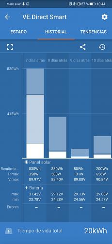

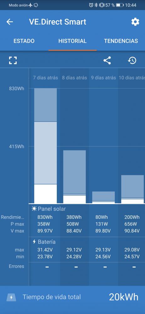

    Hombre, espero que no se mosquee, la situación de cada es distinta y la llevamos como podemos. En serio. Además tampoco tiene motivos:-)
    Esta lectura es de esta semana. El día 0 es el sábado día 7 de este mes y así hacia atrás.
    No he tenido consumos, realmente con el nacimiento de mis hijos ahora bajo pco por lógica, hasta que sean algo mayores. Por eso digo, se va al campo solo los fines de semana, y si es que se va(y va mi tío) y el hace mínimo consumo o eso entiendo y hablo con el. El consume una batería que tengo a parte de 12 v con uan bomba tipo shurflo para regar y algo de la vivienda, pero es un sistema que tengo separado de este.
    Me mosquea muchísimo o el 23,78v es un día y el resto hay bastante con 24,5v la so menos.... Cuando hago la 1 ecualización vuelve a subir el minimo el 25,5v. No entiendo nada.... La verdad.

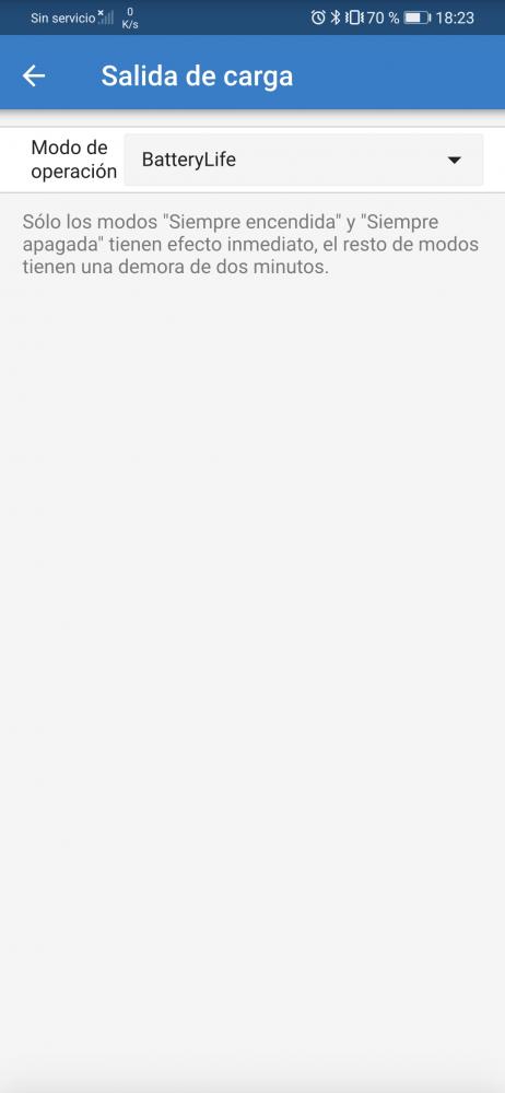

    Por cierto, tener el modo operación en batterylife del mppt victron, lo supondrá nada lo?

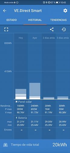

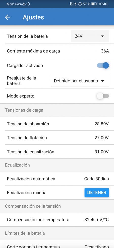

    Yo apunto a una incorrecta seleccion en el tipo de bateria en el conmutador giratorio que esta situado junto al conector VE.Diresct y los tres diodos led que nuestran el estado de las fases de carga del regulador. o de la programacion introducida en modo USER via VE.Ditrect o Pantalla de LCD conectable.
    ese regulador teine una configuracion de tensiones en base al tipo de bateria: 3.8 Configuración del controlador con el selector giratorio, en tu caso su posicion correspondera a la 4, 5 ó 6 en funcion de las tensiones de Absorcion, Flotacion ó Ecualizacion que vengan en las caracteristicas de tu bateria. en el manual viene en este punto (3.8) una tabla que muestra el estado de encendido/apagado asi como la frecuencia de parpadeo de los tres led que lleva el regulador en la tapa junto al selector giratorio y al conector VS.Direct en la parte inferior del regulador
    ademas de esa tabla del selector de tensiones el manual en el apartado · 3.7 Información sobre la carga de las baterías" detalla los tiempos de absorcion del regualdor en funcion de la tension inicial al proceso de carga cuando el sol vuelve por las mañanas
    los valores de densidades que muestras en #31 14/03/2020 son practicamente iguales a los que indicaste en #9 el 06/03/2020, si practicamente no sube la densidad es que 'entran las gallinas justitas para reponer las que salen' , y en la hoja excel que subiste en #28 se puede ver que todos los dias de agosto tuviste mas de 700 minutos de sol apropiado ( bulk+Absorcion+Float), sin embargo no ha producido (Yield Wh) apenas ' cuando la potencia maxima de FV demuestra que los paneles en algun momento han podido aportar una intensidad de unos 35A, (dia 13, 976wPVpico maximo a 25.5-29.1Vbat), cuatro placas de 330W son 1320Wp a una media de 27V de tension de salida serian 48A teoricos, 35A supune u rendimineto del 71.5% que no esta mal, luego el campo solar se comportaba bien.
    no se las tensiones que tienes programadsa pero veo que hay muchos dias que la tension maxima de la bateria no pasa de ~29.1V y todos los dias tendria que hacer Absorcion, segun las posiciones 4, 5 ó 6 del selector giratorio de configuracion pueden estar entre 29.8 -30.6V posiblemente la tension seleccionada no se corresponda con la recomendada para tu bateria y pasa a flotacion pronto.
    con relacion a la tabla de 3.7 en excel se ve que: los 'tiempos maximos de absorcion' si los respeta' pues cuando la tension de la bateria por las mañanas, antes de que empice a cargar, supera los 25.2V hace solo unos minutos de absorcion y con tensiones inferiores lo hace con los valores de minutos acordes con esa tension inicial.
    pero con todo esto los valores de la segunda columna '(Yield(Wh)' Watios producidos son muy bajos por lo que yo creo que las tensiones no estan bien seleccionadas, tedrias ademas que medir en bornes de la bateria la tension total de la misma en flotacion y en el inicio y final de la ecualizacion pues no veo tensiones de ecualizacion por ningun lado (V max superiores a 32V), por lo que si has hecho durante ese mes ecualizaciones o bien estan programadas a tensiones inapropiadas o por hacerlas con una duracion muy corta no llega a subir la tension al valor final de ecualizacion.
    dices en #30 " Me mosquea muchísimo o el 23,78v es un día y el resto hay bastante con 24,5v la so menos.... Cuando hago la 1 ecualización vuelve a subir el minimo el 25,5v. No entiendo nada.... "
    pues muy sencillo esa mañana estaba la bateria en 23.78V e indicas que la has puesto a ecualizar -> durante las fases de carga ha llegado a un maximo de 31.42V con lo que ha cargado parte de esos 830W de 'Yield Wh' en las fases de bulk =115 minutos absorcion = 379 minutos y 203 minutos en flotacion, con estas cargas la bateria consigue llegar a la mañana siguiente a esos 25.5v que comentas pero sin recuperar mas carga que la consumida durante el dia anterior.
    para mi deberias repasar el manual ->y seleccionar en el interrutor giratorio la posicion 5 ó 6 y ve midiendo en bornas de bateria las tensiones que va teniendo en los inicios y finales e las diferentes fases y aunque no vayas a estar pon ecualizacion automatica al menos una vez cada semana o todos los dias que tu estes presente y mides densidad a todos los vasos esos dias que estes.

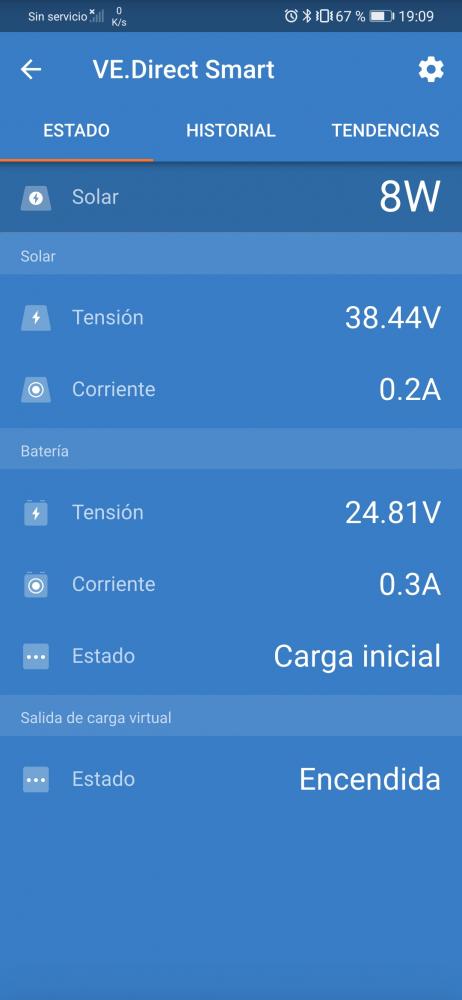

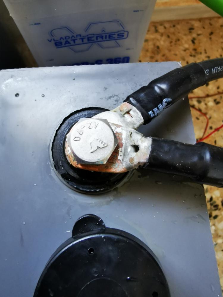

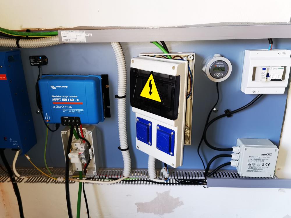

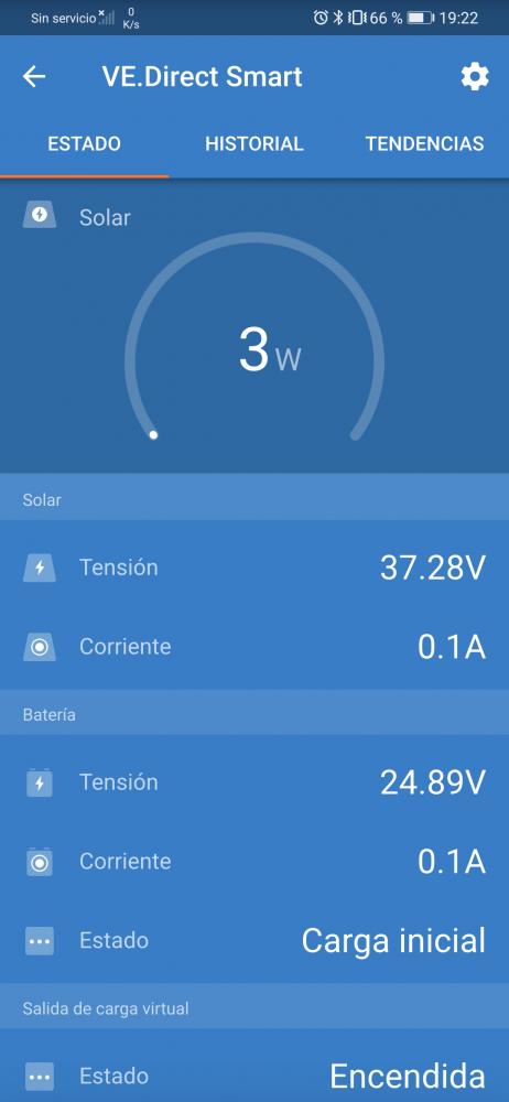

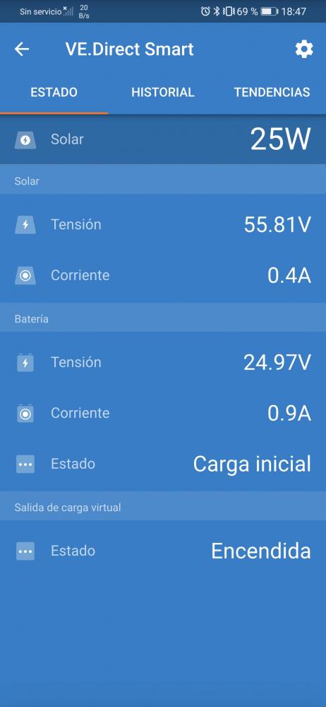

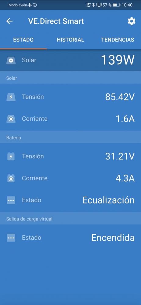

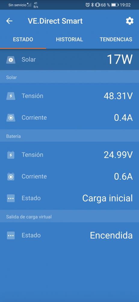

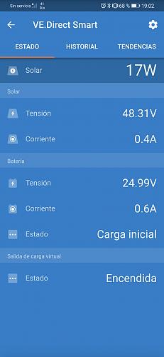

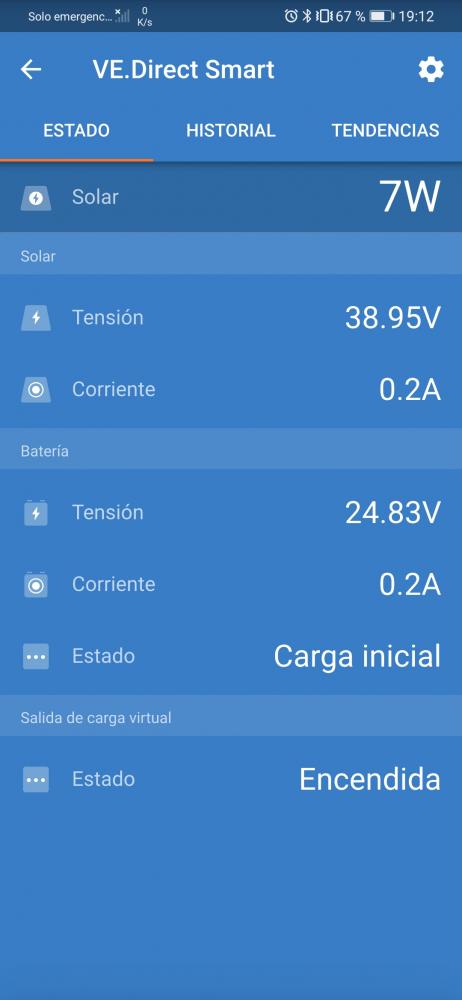

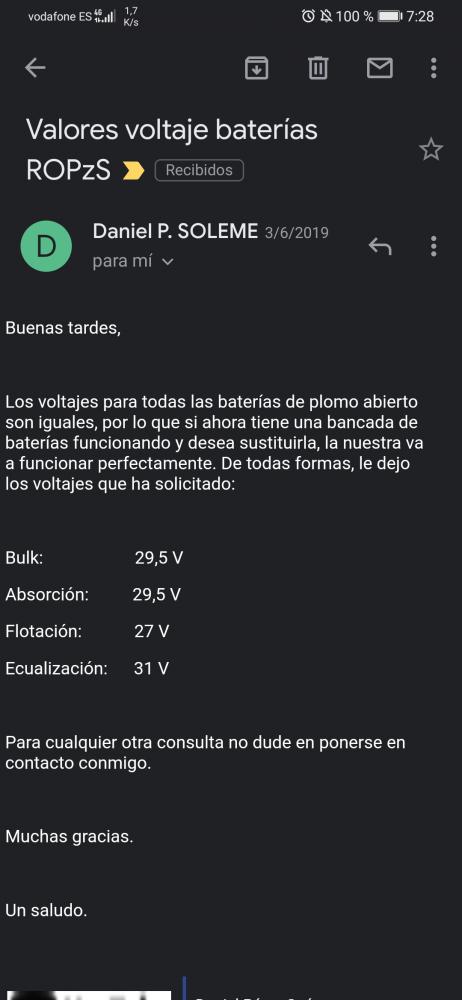

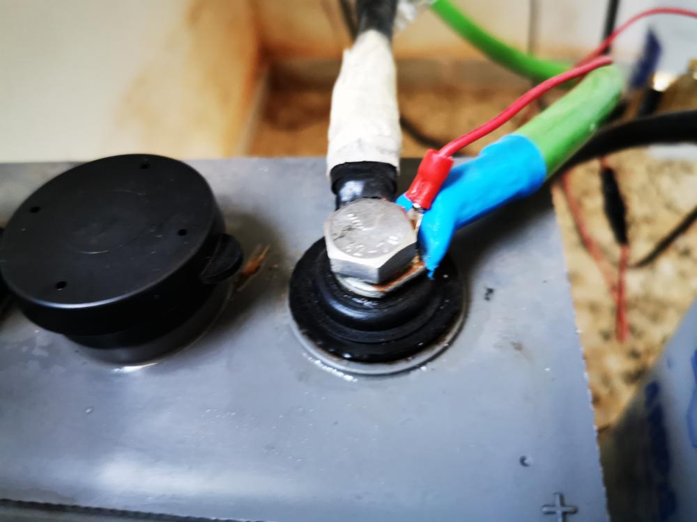

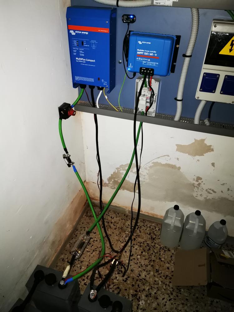

    Buenas sOLFLITOS,
    Voy a contestarte a las dudas que me comentas, que en gran parte me hacen darme cuenta de varias cosillas.
    Por partes, que si no me lío yo y te lío a tí o a cualquier usuario que quiera leer e interpretar lo que pongo.
    El selector esta anulado, ya que configuro el MPPT a traves de la APP y la conexión por bluetooh (esta interpretación que indicas es lo que he pensado este fin de semana, pero claro, con mis limitaciones).
    Lo tengo configurado a 28.8V absorción, 27 flotación y 31V en ecualización por (por eso no llego nunca a 32V). Desde esta misma mañana, he subido a 29,5V la absorción y a 31,5V la ecualización.
    Los datos que adjunte en el post, no son del verano, son de este mismo mes, cuando la app me permite pillar" datos, son de los últimos 30 días, y el ultimo dia que pude hacerlo fue el pasado dia 7 de marzo.
    Te comento, normalmente, esto es una parcela que tengo en mi pueblo, por norma general está vacia, sin uso, es decir, no va nadie, a veces va mi tio a realizar una visita, pero por norma generla está vacio, por lo tanto tiene consumo 0 (ni el inversor está encendido), y algun fin de semana pues va con su mujer, mis primas etc y se tiran un dia alli, cuyo consumo es iluminación y a lo mejor, por necesidad usar una bomba tipo lapiz durante 10-15 min para llenar 500 litros el deposito, la bomba es de 1Cv, por lo que su uso durante 10-15 min, no debe afectar en nada.(ademas, sera una vez al mes a lo sumo, o dos).
    La bomba de grundfos, que indique en otro post, es la que estoy probando, pero no la tengo instalada (para evitar robos), la probe para ver su consumo y funcionamiento, y simplemente con sol, tiraba de placas directamente durante el día.
    Sobre mi bateria, no me dieron manual, los encontré por internet y solicitando información, y es verdad que me indicaron 29,5V de absorción, que es lo que hice esta mañana, en el manual solo indica la densidad de 1,24, y el voltaje que os indique. Poco mas. La tensión las mediré como indicas, me parece buena idea, solo medí en flotación y me daba 27V exactos y los 2,25V por vaso.
    Creo, que según como estaba configurado antes, en 28,8V todos los dias si llegaba, y practicamente no tiene descargar durante la noche, porque el minimo esta en torno a los 25,5V.

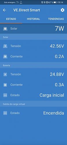

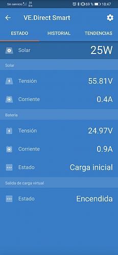

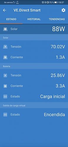

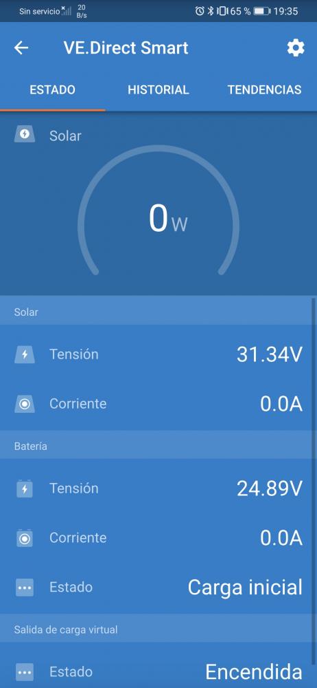

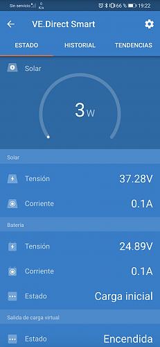

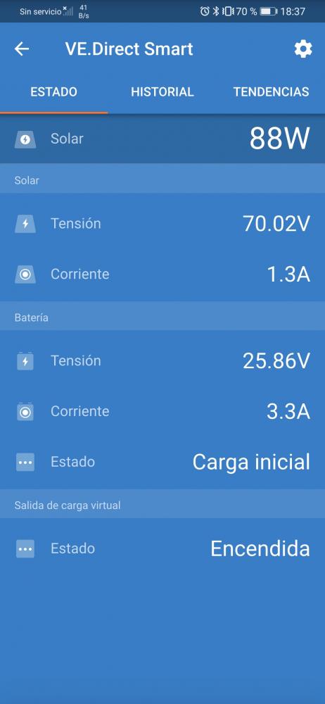

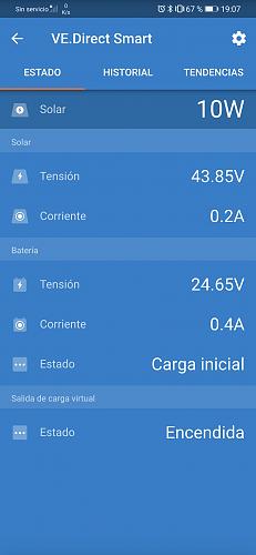

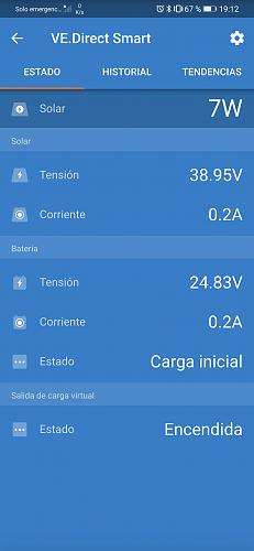

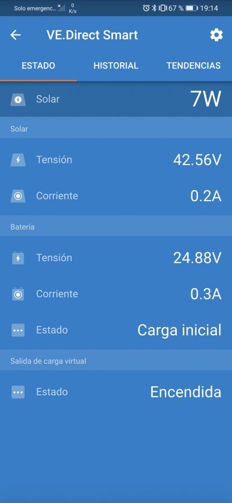

    Ayer hice unas capturas de la app de victron, donde se puede ver la hora de la toma, estas capturas de pantalla, las hice arrancando el inversor, y SOLO encendiendo iluminación (las paso ahora despues de este post para que lo podáis ver), con solo esta corriente podeis ver como bajaba la tensión de las baterias (y como recupera al apagar el inversor, algo que me mosquea y que me hace pensar en una posible derivación.....pero claro, el amperaje de consumo es minimo.....en fin, eso o que las baterias con menos de un año y con el minimo trabajo, minimo minimo, se han ido al garete) oi que me miden mal el voltaje por una mala configuración....no lo sé, porque no le veo sentido.

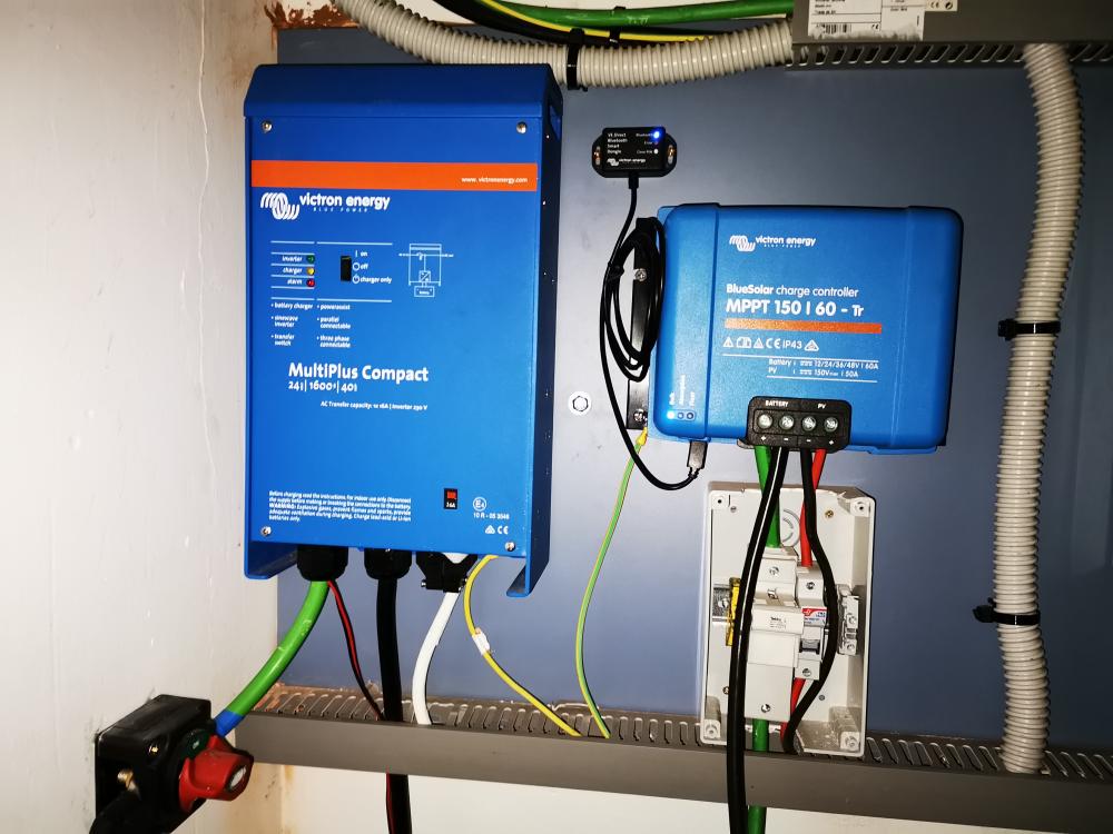

    Hay que añadir que la instalación la hice yo, a mano y solo y puede ser que tenga alguna cagada, pero lo he revisado varias veces)ç
    Gracias por todo,< mil veces, ahora os paso fotos y las capturas

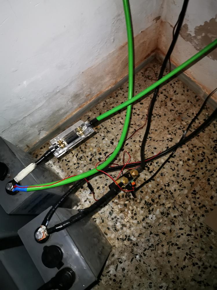

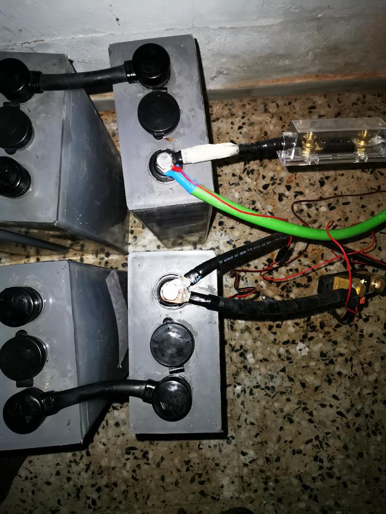

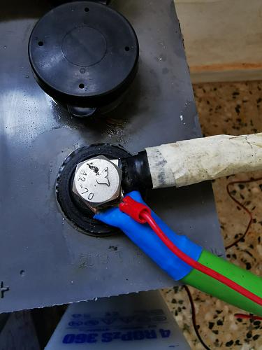

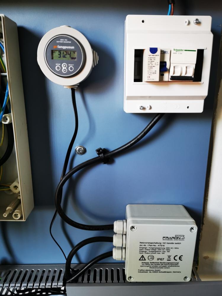

    Adjunto fotos del sistema instalado, por mi, para lo bueno y lo malo!por si veis algo raro o mal que pueda implicar mi problema
    ahora, las capturas de pantalla de la app que veréis con los consumos de iluminación, y como baja le voltaje a medida que pasa el tiempo, menos de una hora...baterias,< os recuerdo de 360ah C10.
    los numeros como 18-37 etc...son las horas de la toma, para que veais como baja el voltaje<con el consumo de bombillas....los otros numeros son fechas y alguna captura mas que es interesante.
    Miniaturas adjuntadas Miniaturas adjuntadas Exceso agua en uno de los vasos de 2V-img_20200307_101109.jpg   Exceso agua en uno de los vasos de 2V-img_20200307_101054.jpg
    Exceso agua en uno de los vasos de 2V-img_20200313_181014.jpg   Exceso agua en uno de los vasos de 2V-img_20200313_181017.jpg
    Exceso agua en uno de los vasos de 2V-img_20200313_191236.jpg   Exceso agua en uno de los vasos de 2V-img_20200313_191217.jpg
    Exceso agua en uno de los vasos de 2V-img_20200313_191210.jpg   Exceso agua en uno de los vasos de 2V-img_20200313_191233.jpg
    Exceso agua en uno de los vasos de 2V-img_20200313_181026.jpg   Exceso agua en uno de los vasos de 2V-18-37.jpg
    Exceso agua en uno de los vasos de 2V-18-47.jpg   Exceso agua en uno de los vasos de 2V-19-02.jpg
    Exceso agua en uno de los vasos de 2V-19-07.jpg   Exceso agua en uno de los vasos de 2V-19-09.jpg
    Exceso agua en uno de los vasos de 2V-19-12.jpg   Exceso agua en uno de los vasos de 2V-19-14.jpg
    Exceso agua en uno de los vasos de 2V-19-22.jpg   Exceso agua en uno de los vasos de 2V-19-35.jpg
    Exceso agua en uno de los vasos de 2V-07032020.jpg   Exceso agua en uno de los vasos de 2V-07032020_1.jpg
    Exceso agua en uno de los vasos de 2V-07032020_2.jpg   Exceso agua en uno de los vasos de 2V-07032020_3.jpg
    Exceso agua en uno de los vasos de 2V-screenshot_20200314_072835_com.google.android.gm.jpg   Exceso agua en uno de los vasos de 2V-18-23.jpg

    En esa instalación hay algo que no cuadra. Parece que el negativo de regulador a batería no pasa por el shunt del BMV

    Pasa el negativo del inversor...... Por? Me dejas en duda[emoji51]

    Para que el bmv te funcione tiene que contar lo que entra y lo que sale. Si lo conectas al inversor nada más solo cuenta lo que sale. Te marca bien el SOC ese bmv?
    Enviado desde mi ALP-L09 mediante Tapatalk
    Puede q si, q tenga q conectar el regulador al shunt, hasta hoy, ls lectura de la app de Victron y el bmv (es el de fangusu... El chino vamos) me daban las mismas lecturas de voltaje, aunque solucione esto que has indicado, creo que el no podrá solucionar nada de mi problema no?. Aún así, muchísimas gracias, si leía mal los datos tampoco ayudaba en nada.

    No el problema puede que no tenga que ver, pero has preguntado si veíamos algo raro en la instalación.
    El fangpusun marca un SOC bastante preciso, pero tal como lo tienes no te sirve para nada. Sólo está contando los amperios que salen de la batería pero no los que entran. Seguramente el BMV lo tengas con el SOC al 0% y alguna alarma.

    Me marca 100% de carga, y cuando meto algun consumo, lo grande tal y voló están... Me baja el voltaje, el porcentaje también, pero muy poquito a poco. Muy poco a poco (lo que yo entiendo que debería bajar el volatje.... Cosas raras). Estos datos de voltaje son iguales a la App de Victron. El amperaje pues supongo que tb, pero no lo he comprobado.
    Enviado desde mi VOG-L29 mediante Tapatalk

    Por cierto, del % no me hago mucho caso, viendo que el voltaje baja como baja y que el % de carga esté al 99,5% pues es lógico que no es un dato fiable.

    Como te ha indicado Luisetrix el BMV de ser el unico en conectarse al negativo de la bateria y en su termial de salida hacer la conexion hacia el regulador y hacia el inversor.
    Lo principal es conocer cuanto carga y descarga la bateria y su SOC, que no los conocemos exactamente
    los datos referentes a la tensiones intensidaddes y produccion de paneles los obtienes por la APP y habra que sacar conclusiones en base a estos y a lo que mide el regulador y el BMV.
    sobre las tensiones recomendadas para las diferentes fases de carga de tu bateria que te envia Daniel P Soleme con asunto: Valores voltaje baterias ROPzS no me parecen adecuadas, y el comentario que te incluye "Los voltajes para todas baterias de plomo abierto son iguales " tampoco, ya que de todos es conocido que cada tipo e bateria tiene sus tensiones y densidades establecidas y QUE DEBIERAMOS OBLIGAR a que debieran venir serigrafiados en los vasos y queden reflejados en la factura de compra y sin datos feacientes lo mejor es no comprarlas.
    tampoco son contemplados en la ficha de caracteisticas (.pdf ) del producto.
    Si, realmente hay que hacerlo. Ya es complicado con la situación actual y tendré q esperarme. Pero si, es importante ver ese balance de voltajes y amperios. Eso no quita que desciende el voltaje muy rápido por el problema de la batería. Que aún no he conseguido recuperar y que desde la distancia lo veo complicado.
    Los valores en ese email, se los pedí porque eran distribuidores de esta marca, llevas razón en que no es correcto generalizar, y como has podido ver no le hice mucho caso. Ahora si que he subido los voltajes antes de subirme a Madrid, porque al fin y al cabo con 28,8 esto lo recuperaba y con 31 en Ecu, no daba resultado.
    No se donde podría conseguir más información de las baterías, pero lo intentaré.

    regularizar el cableado del BMW no tiene ninguna complicacion cuando accedas a la instalacion, apaga completamente la instalacion, suelta en la batria el cable negro que va al regulador y lo conectas a la salida del shunt del BMW, junto con el cable negro que va al inversor, con eso tanto la intensidad que entra en la bateria (la que viene del regulador ) como su intensidad de salida hacia el inversor pasaran por el shunt y el BMW hara las cuentas de Amp que salen y Amp que entran en la bateria y el calculara el SOC y demas.
    lo de "eso no quita que descienda el voltaje muy rapido por el problema de la bateria" yo no lo afirmaria tan tajentemente, cuando el BMW lo contabilice correctamente, ahora el posible consumo de bateria por el cable negro directo que va al inversor el BMW no lo tiene en cuenta, despues, ya con mas datos se vera el porque.
    con esos datos ya se podra determinar mejor que pasa y ver si necesitas modificar alguna de las tensiones del regulador, a la hora de meter los parametros por la APP puedes contemplar los valores de las tres posibilidades del 'conmutador giratorio' del regulador e ir eligiendo los de la posicion que mas convenga.

    Buenas Solflitos,
    El como realizarlo, no tengo problema, apagar MPPT, quitar fusible de placas a MPT, seccionar baterias y realizar la conexión, aun así, siempre digo que la información es el mejor valor que tenemos y te la agradezco.
    Te comento que no creo que eso varía porque actualmente tengo la instalación así:
    INVERSOR a Shunt y de este a bateria.
    MPPT directo a batería, sin pasar por el SHUNT
    BMV a shunt y este a negativo. (sin el mppt por el chunt, es verdad que no lee lo que entra", pero si lo que sale....y si desciende muy rapido, considera que el voltaje se cae enseguida, se podría asimilar a una prueba que se hiciera de noche no?)
    Hago lecturas desde el BMV y desde la APP de victron a traves de la conexión blueltooh y son las mismas, coinciden.
    Realmente, el problema lo tengo que el MPPT no pasa por el SHUNT, aún así tengo la lectura del MPPT a traves del VE direct bluetooh de Victron y me coinciden exactamente igual que el monitor de baterias.
    Si llevas razón que durante la parte diurna no me contabiliza las gallinas que netran por las que salen, y entonces si podría tener un error de lectura o de contabilización, pero cuando no hay gallinas para entrar......la lectura de consumo si es correcto, por lo menos en el BMV no? que es cuando desciende de forma estrepitosa. Sé que puedo equivocarme, y pido disculpas con antelación sobre todo porque leo, escribo rápido y a veces no lo pienso bien, pero considero que lo que comento es cierto no?
