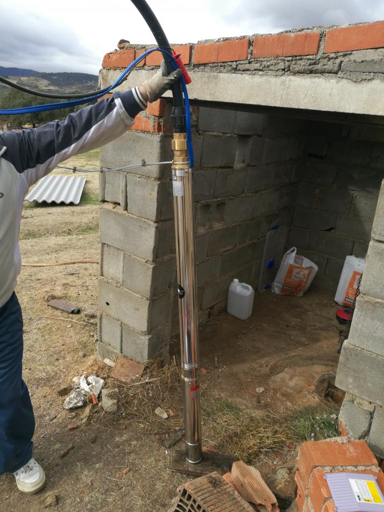

    jjplazar está desconectado Forero
    ago 2018
    Valdemoro
    130
    Predeterminado Re: Demanda de potencia al arranque de bomba monofásica. Caso raro.
    Cita Iniciado por fjmarquezl Ver mensaje
    A ver, veo que tienes un pozo y una bomba, ok, quieres mantener columna para un suministro inmediato, ok. Entonces tendrás antiretorno en bomba incorporada en la aspiración. Trabaja en vacío unos segundos a o consumo mecanismo y si "X consumo electrico, no tienes raro. Tienes mucha profundidad de pozo? A que cota tienes el agua? Ex bomba lápiz o auto aspirante.?
    Enviado desde mi SM-T830 mediante Tapatalk
    Hola Fjmarquez. La bomba es sumergible como la de la foto. Tiene antirretorno instalado como se puede apreciar en la foto. Está instalada a 35m el pozo tiene 40m y el nivel de agua en su peor época está a 4m. Espero que esto te aclare algo,. Un saludo y gracias
    Demanda de potencia al arranque de bomba monofásica. Caso raro.-img_20191101_111329.jpg
