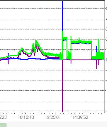

    Buenas Tardes , no se si tendré que abrir un nuevo tema con esto. Pero como va relacionado he aprovechado .
    Ha diferencia de "jjplazar" me pasa lo contrario , que cada vez que arranco la bomba del pozo de 1cv tengo picos de 5000 w y luego se estabiliza a unos 1700 w.
    Con lo que le pega unos latigazos a las baterías muy importantes
    Hay algún suavizador de arranque que pueda poner en la bomba antes del en el diferencial ?
    Muchas gracias

    Hola. Por curiosidad y para saber si la válvula antirretorno influye o no en la menor demanda de intensidad al arranque. ¿Podrías decirnos si tienes instalada válvula antirretorno en tu bomba? Muchas gracias
