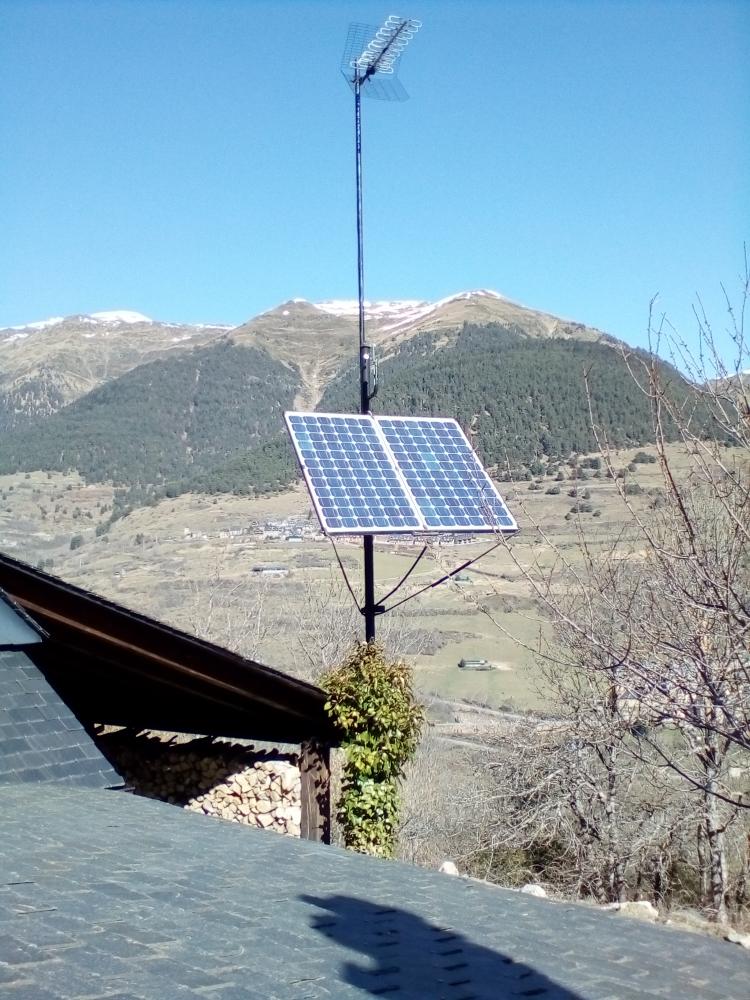

    -2 pLacas solares de 24 voltios( no se la los vatios , ni la marca ni nada mas)

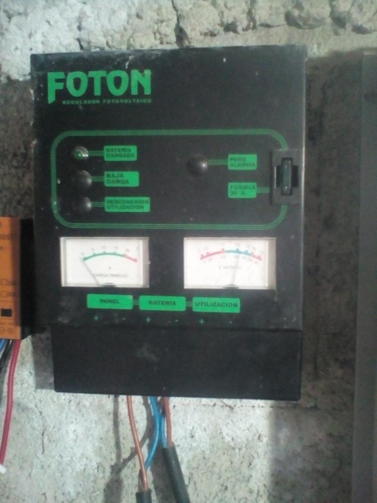

    -regulador marca Foton

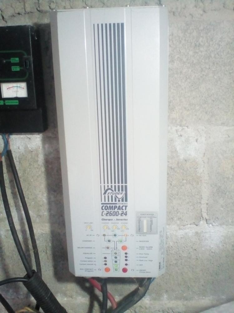

    -Inversor compact c2600-24

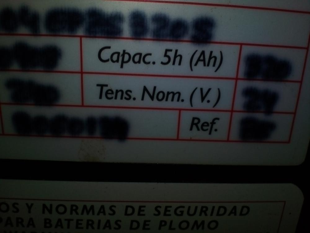

    -Baterías exide de tudor de 2 voltios (12 módulos) en serie .Están todas unidas en un banco de baterías , tiene una pegatina que se ha borrado y solo
    puedo leer capacidad 5h 320 amperios o algo así

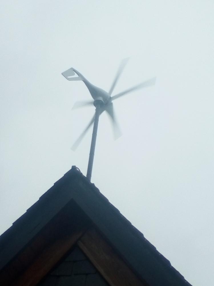

    -aerogenerador de unos 100/200 w 24 voltios que les regalaron.

    3-El aerogenerador esta a unos 10 metros y de la misma manera...cable de 2,5mm
    Para las placas, lo que necesitamos saber es la cantidad de celulas (seran 72 celulas, pienso) y saber que tipo de celulas (de 12,5cms x 12,5 cms, o 15,6cms x 15,6cms). Tambien hay de 10cmsx10cms.
    O sino, la medida de la placa.
    Por lo de ecualizar, si las placas van directamente al regulador, es el que se encarga de ecualizar.
    El inversor en tu caso, tambien lleva regulador integrado, pero esta sin usar(placas no conectadas).
    Si el regulador (externo) esta bien configurado, suele hacer una ecualizaciones automaticas (periodicas o cuando la tension bateria esta muy baja).
    Ahora, no he encontrado datos del regulador "Foton" (si ecualiza o no).
    El inversor/regulador puede ser de la marca STUDER. Ponen algo de regulador "opcional"

    A ojo, las placas si son de 1,58m x 0,80m serian de 170/180w cada una.

    Tienes razón, las placas tienen 72 celdas y por la forma casi seguro que son monocristalinas.
    Las medidas no las tengo.
    A la tarde las tomaré para apuntarlas en un dosier que me estoy preparando para tener todo controlado .
    El regulador de la marca Foton que encontré yo en internet es el ras300 pero el mío es mucho más antiguo, es analógico con dos medidores uno de amperios de las placas y otro de voltios de las baterías.
    Y si, el inversor es el stugar ese que dices.

    Comprueba si las placas no llegan al STUDER, y que al "regulador Foton" solo estaria enchufado el "aerogenerador". Seria mas logico.

    Siguiendo "a ojo", estas placas tendrian que sacar (al total) unos 10 Amperios.
    Con esta mangera de 7m de 2,5mm² tienes una perdida del orden de 5%.

    El aerogenerador tiene su propio regulador y va directo a las baterías.
    La placas van al Foton y de ahí a las baterías.

    El regulador "Foton" parece muy "basico".
    No entiendo porque no emplearon el que esta integrado en el studer, (mas elaborado). Quizas la instalacion ha tenido una averia, y por eso han puesto el regulador externo (Foton).
    O se ha comprado el inversor sin la opcion regulador?
    Seria interesante de comprobar si el regulador interno existe y en la afirmativa, si fonciona.

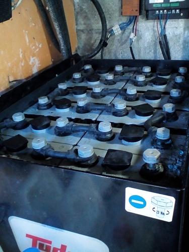

    estas son las fotos de los componentes.
    hoy hemos desconectado las baterías , las hemos bajado a casa y las he conectado a un cargador de 24 voltios( ferve 925)que me traje del trabajo para darle una carga de 10-12 horas a ver si recuperan algo.
    El banco de baterías pesa un muerto.....casi nos deslomamos para sacarlo

    Pues.....si tienes pensado instalar mas paneles....yo no hubiera movido el banco de baterias de su sitio y menos con 14 años de edad. En unos dias instalas mas paneles y empieza la carga. No teneis un densimetro?

    Si ,tengo densimetro.
    Lo movimos para intentar cargarlo y ver como evolucionan las baterías.Si después de hacerles un par de cargas lentas y equalizarlas veo que la densidad es baja o que se descargan rápidamente pues habrá que plantearse cambiarlas.

    cual ha sido la medicion de la densidad? dices baja pero.....que valor?
    Es que con cargador que intuyo casi de uso domestico.......te va a costar mucho cargarlas, pero depende del cargador, claro.

    Estaban todos por debajo de 1,30.
    La mayoría entorno a 1,25.

    Baterias de 320Ah (C5) = 360Ah C10.
    Carga optimal 36Amp (10% de C10)

    1,25 de densidad, no estaran tan mal por los 14 años.

    Hablamos (hablo) mal de las mini eolicas, pero quizas, si hay viento constante, por alli, eso ha podido dar el complemento tan necesario a tus baterias.
