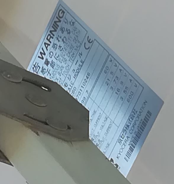

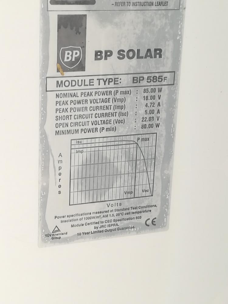

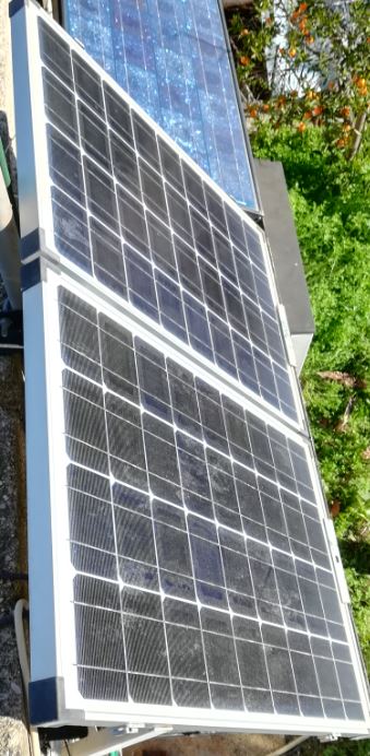

    Buenas, he podido recopilar las fotos, os explico.
    Estas son las 2 placas de 85w en paralelo:

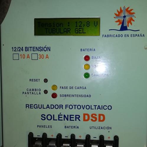

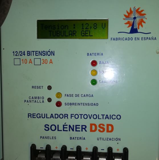

    Conectadas a este regulador:

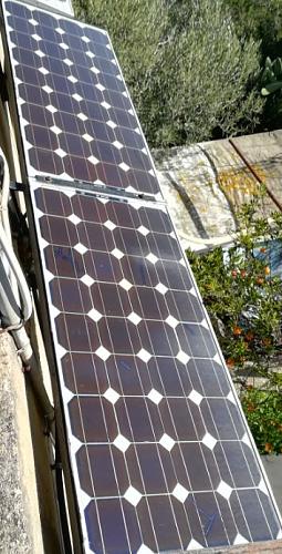

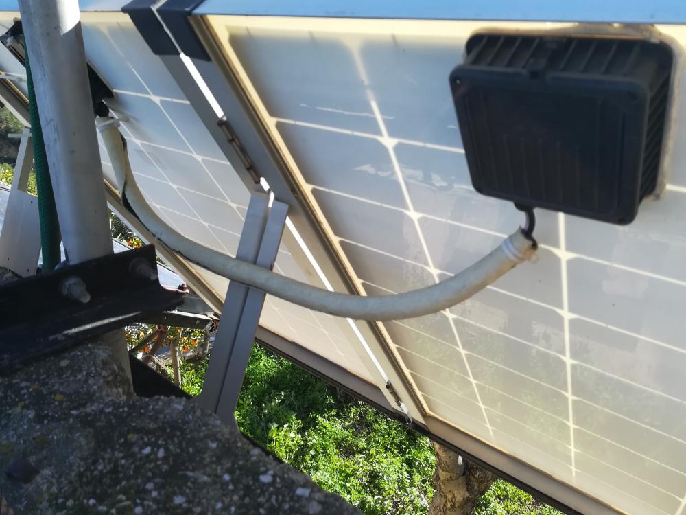

    Estas son las 2 placas de 60w en paralelo (no tiene pegatina por detrás, pero recuerdo que eran de 60w):

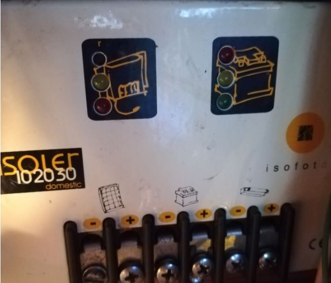

    Conectadas a este regulador (ahora mismo está desconectado, porque es uno de los estropeados):
    Y esta es la tercera placa de 60w (conectada directamente a otro regulador que también se estropeó hace tiempo igual que el anterior):
    Nombre:  60w.JPG
Visitas: 564
Tamaño: 18,5 KBAyuda con Reguladores-60w2.jpg
    Pues eso es todo, a ver como puedo conectar las 5 placas. Mi idea era dejar el regulador SOLENER de las placas de 85w y mirar de conectar las otras 3 de 60w a un regulador nuevo, pero no se que os parece.

    Pues ahora mismo, lo que puedes hacer es poner las 2 placas de 85w y las 2 de 60w (todas en paralelo) a tu regulador de 20A, y una de estas baterias viejas.
    Hablando de baterias viejas: que modelo es? (o son). porque tu regulador esta programado en Gel.
    Es decir que ecualizacion no puede hacer ninguna.(porque esta programado en gel)
    Y tu regulador, ?seguro que es de 20A?
    Porque en la fachada pone 10a y 30a pero sin tachar ninguno.
    Mira por detras, tendra una pegatina (con 20 Amp?)
    El regulador si es de 20A, almenos así nos lo vendieron hace muchos años, lo que se ve que aprovechaban la carcasa para los 3 tipos.

    Si tienes varios cables (bajadas) desde las placas, no hay que modificar nada.
    Juntas los cables (+ con+) (- con -), antes de un "automatico" y al regulador.
    Si quieres poner unos diodos de bloqueo, que sea en serie con cada placa (arriba). schottky mejor.
    Salida + de placa -----l>l------ + bajada (hacia + entrada regulador)
    10Amp es mas que suficiente para estas placas.
    Si, lo normal es que cada placa tenga sus diodos bypass (de origen).
    Tu solener de 20A tendria que ser suficiente para las placas actuales. 3,5Amp x 3 = 10,5Amp
    4,72Amp x 2 = 9,44 Amp
    Total 19,94Amp, dentro del rango, y creo que nunca veas 20 Amp (el solener tiene una sobrecarga admisible de 25%).
    Intenta un reset a este regulador, cuando el cambio esta hecho, (antes de cambiar de regulador, y poner baterias nuevas).
    Ya veras si esta bateria sube a mas de 14v con sol.(y cuantos amperios carga con todas las placas en paralelo).
    Luego, si compras un regulador nuevo, necesitas un regulador donde puedes manejar los voltages, porque las CPZS necesitan unas tensiones mas altas , que no te da este solener.
    La verdad es que tienes pocas placas, (y tenias mucha bateria) y en invierno solo produces 1kwh/dia.(con sol).

    Si tienes intencion de comprar el Steca pwm 3030, (para el mismo dinero), tienes este mppt Epever Tracer 3210AN 30A

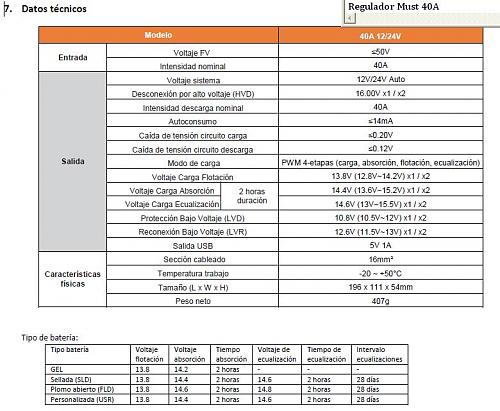

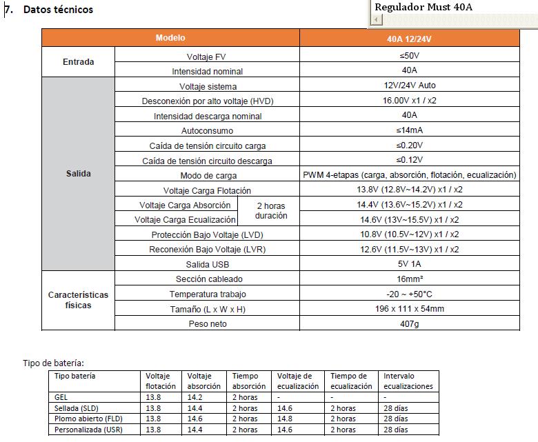

    260Wplaca (como mucho 20A a 12V) es poco para una bateria de 412Ah en C10 (575AhC100) que admite cargas de hasta unos 50A, y para las ecualizaciones necesita 15.6V por lo que necesitas un regulador que tenga modo USE en la configuracion para poder introducir correctamente las tensiones necesarias para esa bateria. -> deberia cumplir: tener en 'configuracion' modo USE (valores seleccionados por el usuario), de unos 50A para cuando lo veas necesario poder ampliar paneles y que soporte la tension maxima de placa que tengan las placas (Voc)
    esto trabajando a 12V es mas complicado encontrar:
    un Must de 40-50A tiene modo USE con lo que podrias configurarle tu las tensiones y llega hasta 15.5V, la tension maxima de campo solar que admite es 50V acorde de sobra con tus placas, es un PWM y un precio bueno, esperemos comentarios de algun forero que lo use.
    el Steca 3030, (30A) -> intensidad un tanto justa ya que con esas bateria necesitas ampliar placa, admite una tension maxima de placas de 47v -> con las tuyas sin problema, las tensiones son preestablecidas y en la configuracion Plomo Acido Liquido, (Li) la ecualiczacion la tienen fijada a 14.7V muy baja para una bateria 'Cpzs'
    tu 'Soler' me da que no puede ser de 20A pues su frontal solo tiene las referencias 10A y 30A pero al no tiene 'tildada' ninguna de las dos, creo que es de 10A y con 260Wplaca como puede dar hasta 20A va muy furzado y ha podido 'fundir' los transistores de salida, estos transistores ademas de regular la tension de salida del regulador evitan el retorno de bateria a placas y si estan cruzados el retorno se produce hacia la placa que no tenga diodos o los tenga mal (cruzados), por lo que un regulador nuevo no te daria este problema . Este soler estaba configurado para (Gel) con lo que no ecualizaba y de tener posibilidad de configurarlo en Acido liquido sera de los que tenga valores preseleccionados.
    referente a los diodos, los didos los llevan las placas por dos posibles motivos:
    para evitar retornos de bateria a placa (esto ya lo evitan los reguladores actuales 'normales')
    y para que con sombras no quede anulado completamente el panel dejadole dar una tension menor pero sumando a la serie, tu panel al se de una tension baja, para una tension de bateria baja y con regulador PWM no cabe hacer series de paneles luego puede que esas placas no lleven diodos.
    si tus placas no tienen diodos, o dudas de estos, lo mejor es comprobar cuando no haya sol que no hay circulacion de intensidad de la bateria hacia las placas -> de creerlo oportuno puedes poner diodos en los cables de bajada en el sitio mas accesible que tengas, con ellos se evitan posibles descargas de bateria por retormos hacia las placas cuando no haya sol, como parece que tienes tres tiradas (una por cada grupo) si decides ponerlos quiza lo mejor sea colocarlos a la entrada al reguador en cada una de las tiradas.
    Para comprobar si hay retornos hacia algun panel necesitas un polimetro que mida al menos 10Acc, cuando ya no haya sol desconecta las bajadas de placa y prueba independientemente cada bajada conectando uno de los cables directamente al regulador y el otro intercalando el polimetro, si no te da intensidad ninguna es que no hay retorno y no se descarga la bateria hacia las placas -> no haria falta añadir diodos.
    de no tener polimetro puedes hacelo utilizando una bombilla de piloto de coche, placa de matricula (5W 12V) en vez del polimetro y si ves que no luce es que no hay retorno.

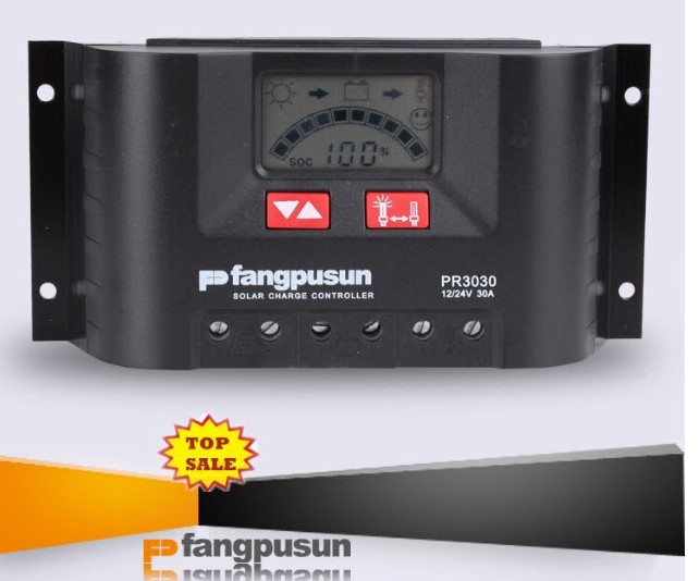

    Predeterminado Re: Ayuda con Reguladores

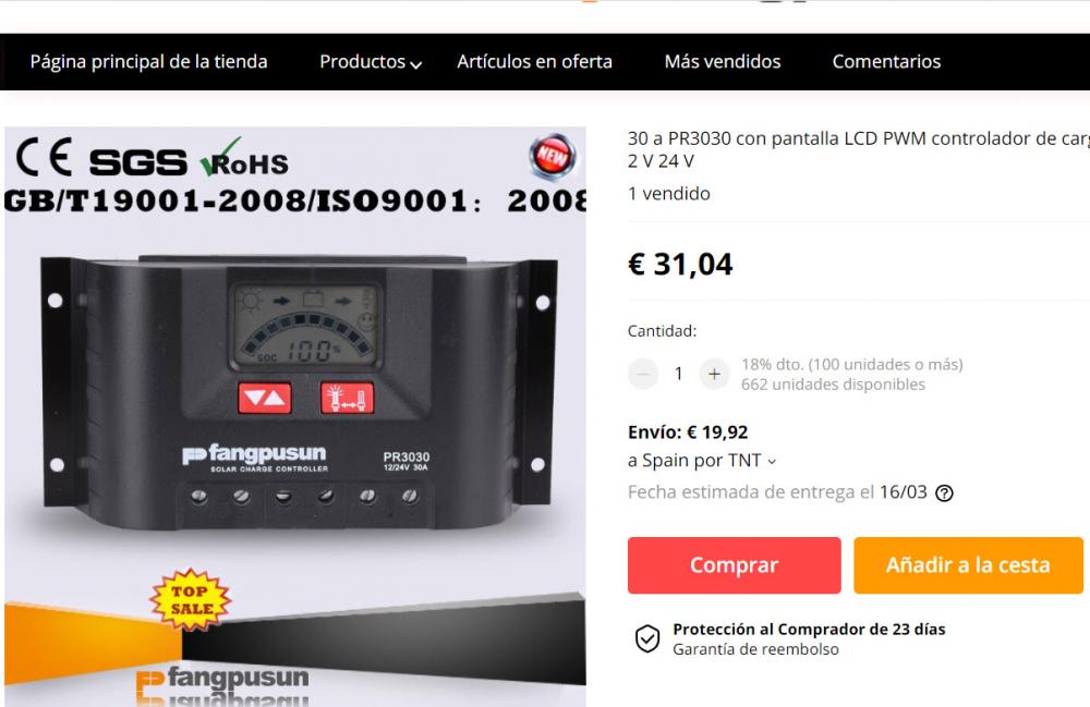

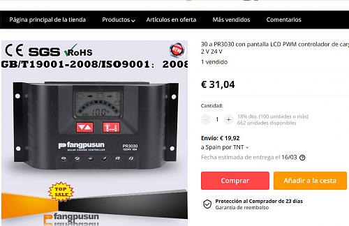

    Las mejores propuestas que tienes según los criterios que veo , y yo opino lo mismo es con regulador mppt pero si quieres una alternativa mas barata tengo un fangpusun pr3030 sin estrenar que es la copia del steca pr3030
    Miniaturas adjuntadas Miniaturas adjuntadas Ayuda con Reguladores-fangpusun.jpg

    Primero de todo, gracias de nuevo por la ayuda.
    Respecto al regulador:
    -solflitos, magnifica explicación, me queda claro que con tan poca placa tendría problemas para ecualizar. De los Must no he leído muy buenas opiniones por internet. De todas maneras, si me decís que con un mppt no debo tener problemas, el modelo que me comenta Briko (Epever Tracer 3210AN 30A) está muy bien de precio, así que creo que cogeré este si me puede servir.

    el Epever Tracer 3210AN 30A es MPPT, tension maxima de entrada de placas 92V y admite hasta 1170Wplacas, la cuestion es como cablear ahora ese 'pupurri' de placas que tienes para sacarle el maximo de potencia pensar y como conjugarlas con las posibles a ampliar para no formar un 'pupurri' mayor .
    con tres placas de 60W y una de 80W tienes dos opciones:
    poner dos series y estas dos series en paralelo (60 + 60 en paralelo con 60+80) con lo que perderas 20W de la de 60 pues la intensidad que cuenta el la de menor valor, se quedaran en una tension de placa de unos 33.5Vmp y 43Voc y el regulador al tener una tension mas proxima a los 12V de bateria te rendiria mas.
    poner todas en serie con lo que tendrias 67Vmp y 86Voc que tambien entran dentro del rango pero te desplazas mucho de los 12Vbat y el regulador de rendira menos.
    comprueba si tienen diodos y cuantos, en ambas configuraciones habria placas en serie y ya no vale poner un diodo en la bajada, los diodos que van en la caja de conexiones 'puentean' parte de las celulas en caso de sombra.
