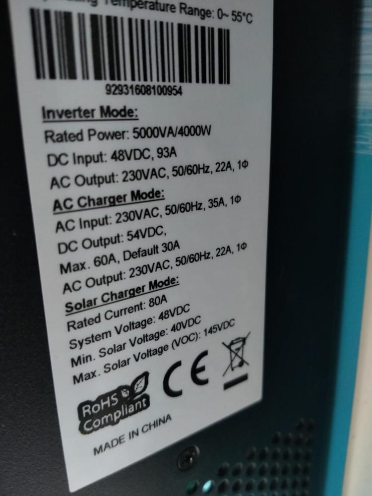

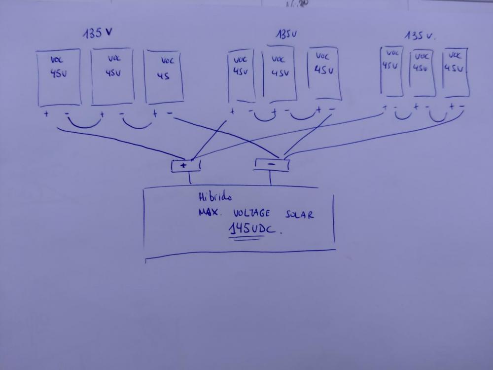

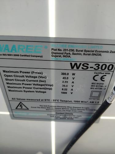

    Tengo montadas 3 grupos de placas en series de 3 y de ahí al híbrido.
    adjunto fotos de ficha técnica del híbrido, de las placas y esquema de instalación.
    ¿por que creéis que salta la protección de sobrevoltaje del hibrido y corta la entrada de placas?
    ¿quizas haya alguna placa en corto?
    Todas las mañanas , me encuentro que las placas no las reconoce el híbrido, hasta que las desconecto, le meto carga al inversor, enchufo algo contundente de manera que provoque que el hibrido necesite de las placas, entonces conecto placas, al tener cargas conectadas al oinversor, el voltaje de las placas bajas y empiezan a funcionar perfectamente.
    Un saludo y gracias

    Hola, no soy ningún experto pero me da que estás muy cerca del límite de PV. Esos 135v son a 25 grados, es posible que en algún momento con frío lleguen a 145v o lo suficientemente cerca para asustar al híbrido.

    si eso pienso, debería pasar a grupos de series de dos placas, 90v.

    La respuesta de Tonikny, es correcta. Por la mañana, con frio, las placas daran mas de 45v.
    El mejor rendimiento para un mppt es trabajar entre 1,5 y 2 Vbat o en el punto medio del punto mppt ( [Vmp min + Vmp max] /2)
    En tu caso 90v es perfecto
    Tendras que buscar una placa mas...
    Tu hibrido tiene un "mppt range" de 60/115v el punto medio es 87,5v Vmp a 25°C.
    Con 3 placas en serie, trabajabas a 113V de Vmp a 25°C, no sacaba el rendimiento optimo, y sobre todo con frio.(por la mañana).
