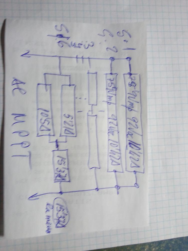

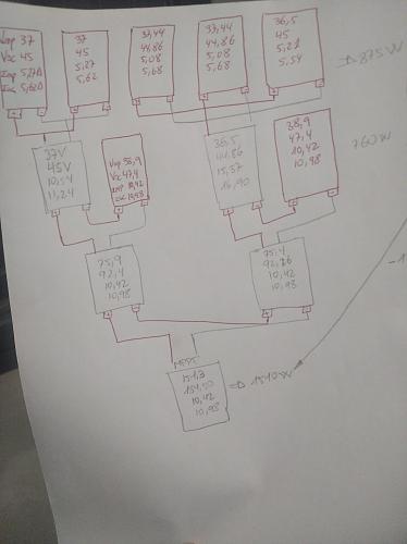

    Buenas tardes. TEngo 5 placas viejas y quiero ir ampliando con placas nuevas y mejores.
    He hecho este esquema de cómo podria conectarlas y no estoy segura de haber hecho bien las cuentas. Alguien puede repasarlo? Lo rojo son las placas y lo que esta en lapiz el resultado de unirlas.

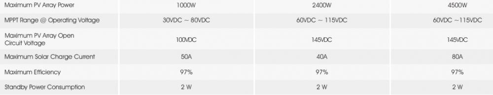

    Y además podéis decirme si van bien con el inversor que quiero comprar? Yo entiendo que si lo he calculado bien no puede entrar 184v de VOc porque el máximo e 145?

    En vez de seriar las dos ramas a la entrada del mppt, paraleliza las dos ramas para tener 76v en mp y 92v en voc. Doblaras la intensidad pero el regulador lo aguantara.

    Neomivicent: Si el resultado final es 151,3v, no puedes.

    son unos ~4000Wp, si los valores del regulador son los de la ultima columna de #1, al ser 4500 W max PV y 80A para una instalacion a 48V no habra problemas.

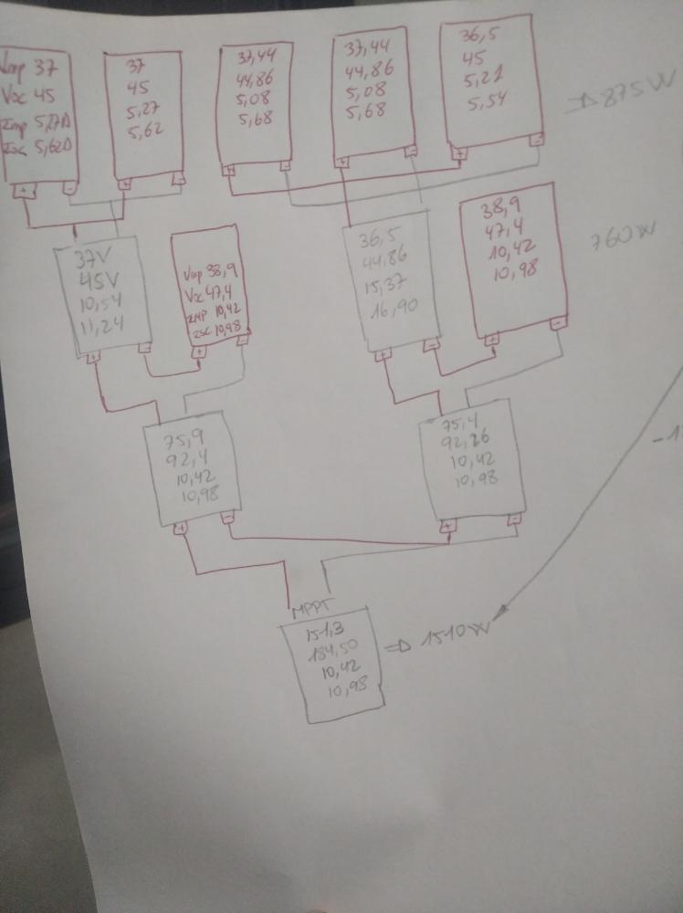

    no son 7 placas en total, para mi son 11, una en el grupo 1, una en el grupo 2, dos en los grupos 3, 4 y 5 y tres en el grupo 6, 1+1+2+2+2+3= 11, la rama 6 es como en la captura que añado, dos en paralelo de ~10A y ~5 A y estas en serie con otra de ~15A para que apenas haya perdida de intensidad, perdona que no haya girado el grafico pero la hora no perdona.
    'Tejota' lo de los colores del grafico en mi monitor apenas los aprecio, me he fijado mas en los valores ya que la interconexion tampoco la veo muy acertada.

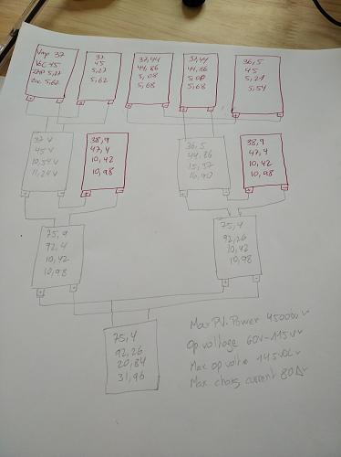

    En especial a solflitos por el currazo pero como dice tejota son 7 placas, no 11. Me hago los cuadritos en lapiz para repasar cada suma.
    SI hago lo mismo pero paralelizando la entrada al mppt me quedaria:
    Vmp 75.4
    Voc 92.26V
    Imp: 20.84A
    Ioc 31.96A
    Unos 1500W
    El regulador és el de 4500 w así que creo que cuadra todo:
    Max. PV array power: 4500w
    operation voltage: 60-115
    Max. op. voltage open circuit: 145 VDC
    Max. charge current 80A
    Los watts se calculan multiplicando voltios por amperios y ya no?

    Yo lo que veo en el grafico son
    cinco recuadros con los valores de Vmp, Imp, VOC, e Icc dentro de cada uno (5), en la segunda fila cuatro recuadros con sus datos (4 y ya suman 9), en la tercera fila dos mas y ya sumas 11, ademas al final y seria la fila cuarta un ultimo recuadro que entiendo es el MPPT
    si ves que estoy equivocado relaciona las caracteristicas de cada uno de los paneles que realmente tienes y se sacan los datos.

    Yo veo bien los colores y las placas serían los 5 cuadros de la fila superior y el segundo y cuarto de la segunda (desde la izquierda). Los demás cuadros son los resultados intermedios de conectar las placas.

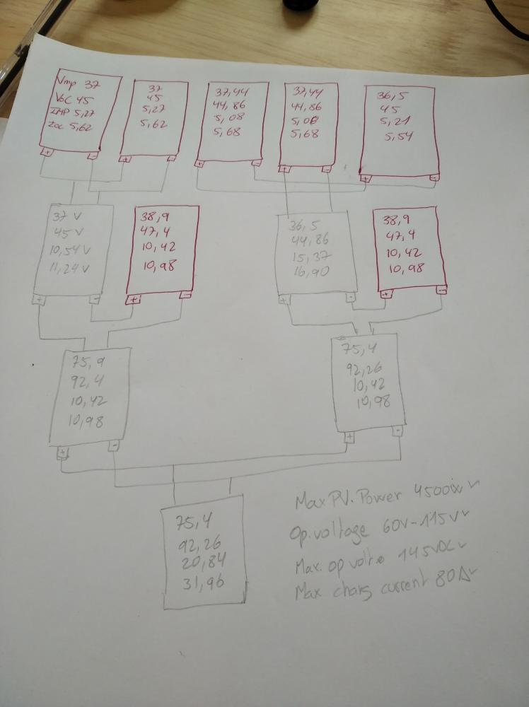

    Perdón por el follón.
    Sí. las placas són las 5 de arriba (son las que tengo)
    Y la segunda y la 4ta de abajo.
    No sé hacerlo con el dibujo estandarizado y necesito hacerme cuadritos para las sumas.
    resumen de placas:
    5 placas tienen:
    Vmp entre 36.5 y 37
    VoC: 44.86-45
    Imp: 5.08-5.27
    Ioc: 5.54-5.68
    2 placas que me compraré que tienen:
    Vmp: 38.9
    VoC: 47.4
    Imp: 10.42
    Ioc: 10.98
    Las he combinado en dos líneas:
    2 de Vmp 37 y Imp 5.27 en paralelo + 1 de 38.9V i 10.98A en serie= 75.9V y 10.42A
    otra línea de 3 de Vmp 37 aprox y Imp 5.08 aprox en paralelo+ 1 de 38.9V y 10.98A en serie= 75.4V y 10.42A
    Si las meto en paralelo al MPPT me sale 75.4V y 20.84A y 1500W
