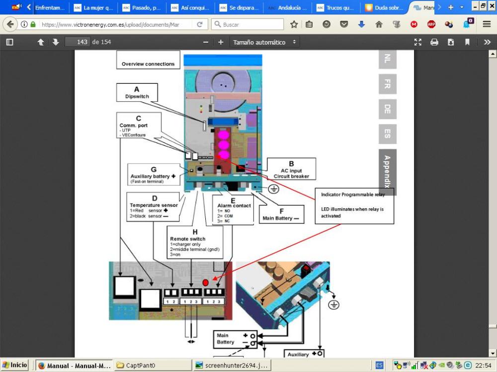

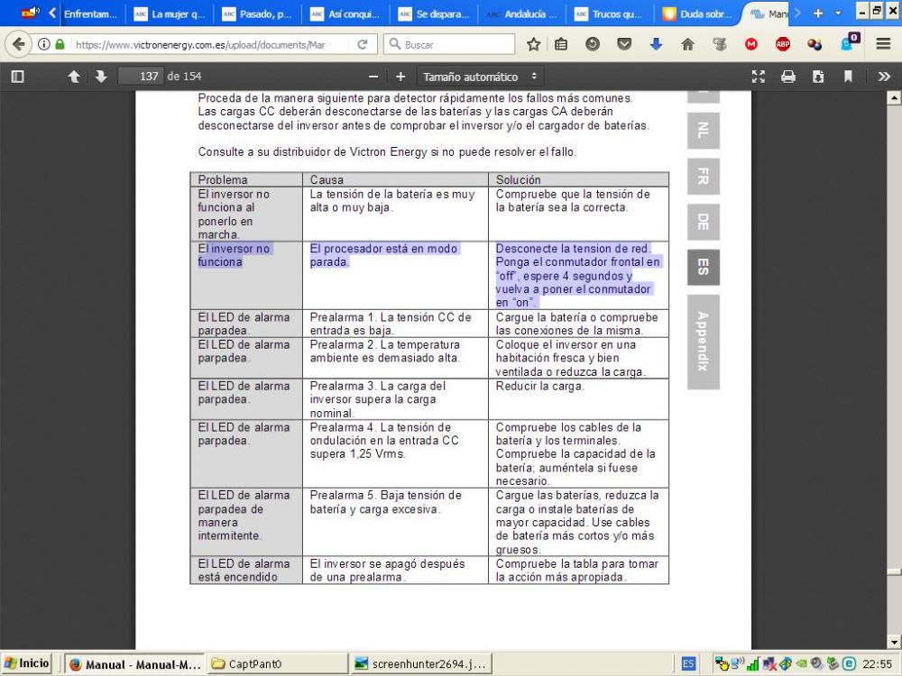

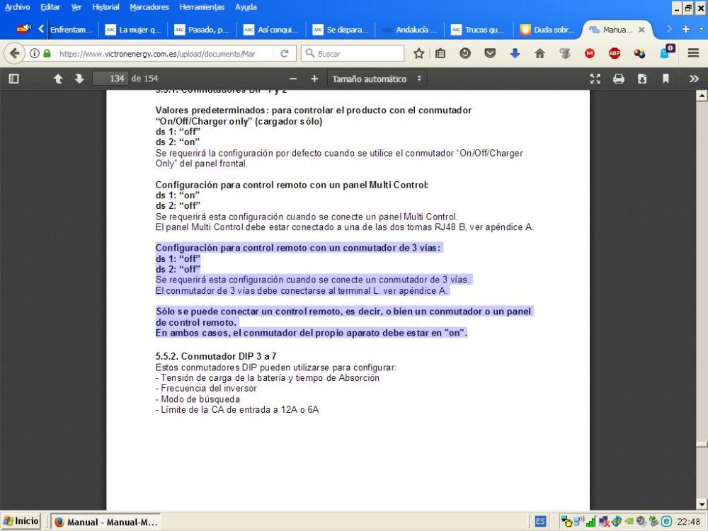

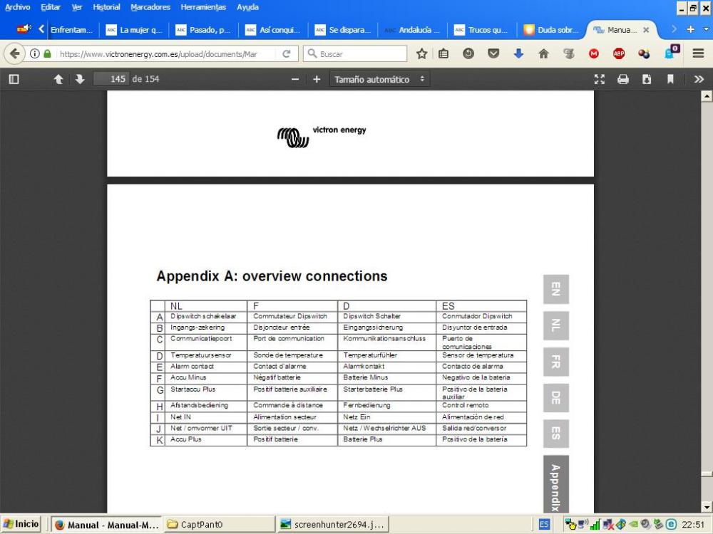

    Pepe Corro, mis disculpas por pedirte rellenar el formulario, no me había aparecido tu mensaje en mi PC cuando lo escribí.
    Sobre el tema decir que sí se rearman los inversores Victrón, a menos el mod. 48-3000-60 que es el que yo tengo. A mí me dio en su día el mismo problema de no rearmarse y temí que se hubiera estropeado, lo solucione limpiando bornes de baterías y reapretando tortillerías de cables.
    Además “en mi caso” el sistema lleva un sensor de temperatura en borne de batería que da la información al Victrón. “Creo o así lo deducí” que al estar el borne flojo se recalentaba y daba una información falsa al Victrón, anunciándome batería baja y desconectando. Si lo armaba manualmente, solo duraba unos segundos (testeando el voltaje estaba bien, batería cargada). Corregido lo descrito, el sistema no ha vuelto a fallar.
    Pepe Corro, compara tus incidencias con lo descrito de mi caso y si ves que coinciden ya sabes que hacer.
    2.287
    Predeterminado Re: Duda sobre la des/conexión automática de instalación solar
    Cuando el Victron Multiplus Compact 12/1600/70. desconecta por tension de bateria baja solo admite reconexion manual 'in situ' actuando sobre el conmutador frontal 'On/Off/solo Red' o si se ha configurado para que esta actuacion se haga a traves del conector 'H' del equipo, mal reflejado en el manual como conector 'L' (que es el conector de tierra), para ello hay que dejar el conmutador frontal en 'ON' y configurando los swits ds1 y ds2 en "off", segun capitulo 3 del manual. ver 3.1 y 3.2
    El definir esto como 'Control remoto' es un poco fantasioso pues se refiere a la posibildad de desplazar el control mediante cable a otro punto de la instalacion asi como la posibilidad que tambien tiene de poner una seunda pantalla de supervison tambien cableada que denominan 'Panel de Control Multi' que no tiene nada que ver con un posible control via Internet WiFi o similar. El manual ademas deja mucho que desear.
    Cabria la posibilidad de controlar la desconexion del inversor en base al fallo de los 220Vca de salida y mediante un detector de tension de bateria actuar sobre los terminales el conector 'H' para que una vez recuperado un valor de tension de bateria establecido simule esos cuatro o mas segundos de desconexion para que el inversor vuelva a funcionar sin necesidad de rearmarlo 'in situ' con lo que se acortaria notablemente el tiempo de interrupcion al no ser necesari al presencia para reponer el inversor, simplemente cuando el regulador ya con sol, que es independiente del inversor, recupere la bateria a ese valor que hemos prefijado (como la tension de recuperacion de bateria baja en otros equipos) arrancaria nuevamente el inversor, seria un circuito muy simple.
    el principal problema de esa instalacion es que se la pide mas que lo que puede 'dar y almacenar' con lo que el inversor corta para protejer la bateria, esta forma de actuar esta concebida para una circunstancia muy ocasional pues de poder ser repetitiva las bateria se deterioraran irremisiblemente.
    Pero antes de resolver la reconexion sin estar 'in situ' es necesario que te replantees los consumos y recalcular la posible solucion aunque como he comentado anteriormente una instalacion a 12V no da un recorrido de mas de 2000-3000Wh al dia y esta ademas no tiene placa para recupera bateria tras un dia sin sol.
