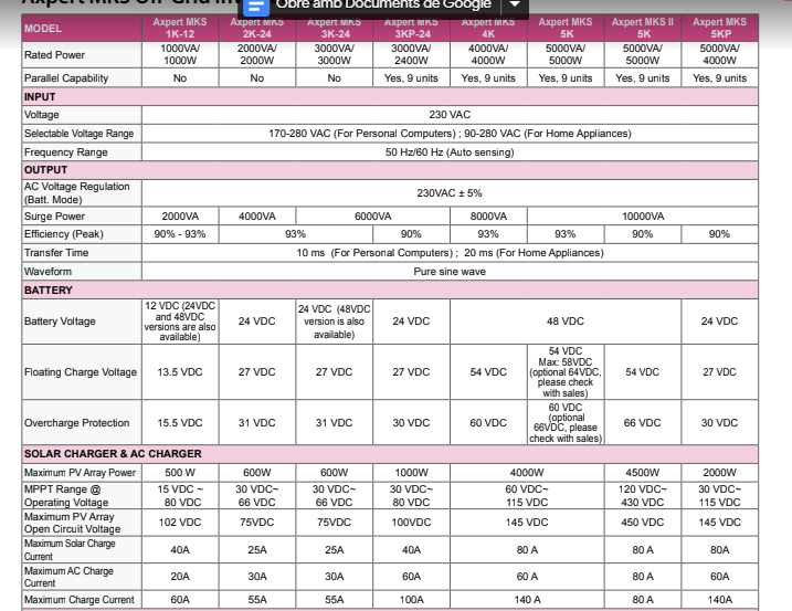

    Me he equivocado. No es un híbrido (pensava que híbrido significava que es regulador, cargador y inversor) y ahora sé que significa que es para instalaciones conectadas a la red.
    En este lo pone (en el MKS 5K)? En inglés como es el voltaje maximo de trabajo con bateria?
Nombre: inversor aexpert 5k.PNG
Visitas: 118
Tamaño: 98,3 KB
    efectivamente en el MKS 5K. en los apartados parametros 'Floating charge voltage' (tension de flotacion) indica 54V max 58V y en 'Overcharge Protection' (Proteccion por sobretension de bateria) 60VDC, pero en ambas sigue la coletilla 'opcional' 64VDC y 66VDC respectivamente poniendose en contacto con el vendedor.

    Aqui llamamos hibridos a los 3 en uno que se conectan a la red y no se conectan a la red. Lo que pasa que hay muchos fabricantes y muchos modelos.
    Como veo que vas por la vertiente asiatica low cost te dire que solo hay un fabricante con solera que ha desarrollado mejor que otros su hardware. Despues tienes otros fabricantes chinos que han copiado a este y no tienen tan bien desarrollado su hardaware. Growatt creo que es de los que copia.
    En cambio la tabla que has puesto es del fabricante original con solera Voltronic y sus modelos Axpert.
    Para la configuracion de placas que has puesto por otros hilos y tu intencion de usar litio te recomiendo que mires el Axpert King de 48V. Es un hibrido con regulador de 145V max Voc y tiene soporte nativo con baterias de litio Pylontech. TAmbien puede manejar baterias de plomo abierto tipo Trojan ecualizando sin problemas porque llega a 66V en bateria. Otros distribuidores comercializan el original Axpert King de 48V como PIP5048MK, SMK 5kw, primo king 5k, etc
