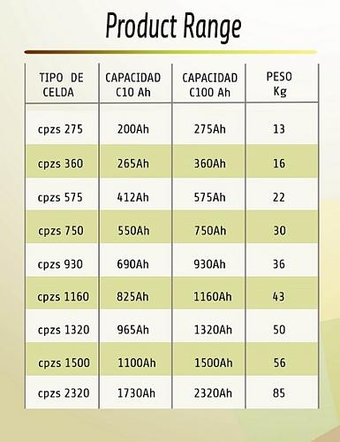

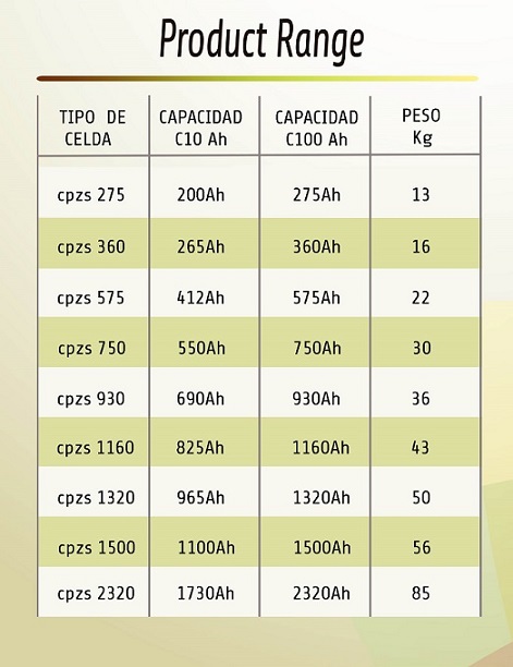

    Briko, qué significa lo de 412Ah C10 y 575Ah C100?
    Yo he comprado el siguiente producto: BATERIA 2V CPZS 575AH CYNETIC (según factura) y no entiendo los términos C10 y C100.
    Me lo podrías aclarar?.

    brute está desconectado Forero
    dic 2019
    Zaragoza
    50
    Predeterminado Re: MIS BATERÍAS PIERDEN RÍPIDO EL VOLTAJE. ¿POR QUÉ?
    Si me equivoco que me lo digan, la diferencia es la capacidad de la batería en este caso 575ah ah a c100 , quiere decir que la capacidad de descarga a 100 horas y los 412Ah a C10 la capacidad de descarga de la batería en horas en este caso son de 10 horas, te pongo un ejemplo 412ah a C10 seria 41,2Ahx24V =988,8W , quiere decir que con un consumo de 988W la batería aguantaría 10 horas. Y el calculo en C100 de 575Ah seria 5,75x24 = 138w , que seria con un consumo de 138w te aguantaría 100 horas de descarga.Aunque asi dejarias a 0 la bateria y como te dicen los que mas saben, no deberías descargarla mas de un 50% o el limite de un 80% pero sufrirán mas y tendrán menos vida

    Por lo que entiendo, la descarga no es lineal: doble consume mitad de tiempo, sino que cuanto mayor es el consumo más se reduce el tiempo, pero no en relación directa.

    Cita Iniciado por BILBILITANO Ver mensaje
    Yo he comprado el siguiente producto: BATERIA 2V CPZS 575AH CYNETIC (según factura) .
    Es correcto, has comprado baterias CPZS 575Ah, y es lo que tienes.(no te han engañado).
    Todas las baterias, tienen una capacidad que depende directamente de la velocidad de descarga.
    Como ponen 575Ah C100 (en la descripcion), eso quiere decir que es la capacidad que tienen si las descargas en 100 Horas (en 4 dias).
    Pero tu, (en tu instalacion) las descargas en menos de una noche, y entonces no trabajas a C100(horas), sino en C10 (10 horas).
    Es decir que cuando haces tus calculos, tienes que fijarte en la capacidad C10 que es de 412Ah.(no la capacidad a C100 que es de 575Ah)
    Voy a hacer una metafora.
    Compras un coche con un deposito de 50 litros.(la capacidad es de 50l).
    El constructor te dice que este coche consume 5l/100kms a una velocidad de 105kms/hora,( por ejemplo).
    Calculas que puedes hacer 1000kms sin repostar.
    Y podias decir tengo un deposito con una capacidad de 1000kms (a una velocidad de 100km/h)
    Pero si conduces a 150km/h, entenderas que el deposito no aguantara los 1000kms.
    Las especificaciones de la bateria, dice que si consumes 5,75Amperios fijo (1% de 575Ah) , la bateria aguantara 100horas (4 dias) para llegar a 0%. (100% de descarga), pero una descarga superior a 50% se considera como una descarga profunda.
    Con la bateria es igual que con el coche.
    No puedes emplear la capacidad C100 , si descargas la bateria en 10 horas(velocidad de descarga C10).
    Tienes que emplear la capacidad C10, para tus calculos.
