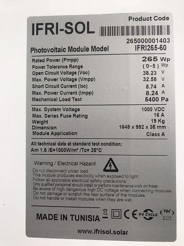

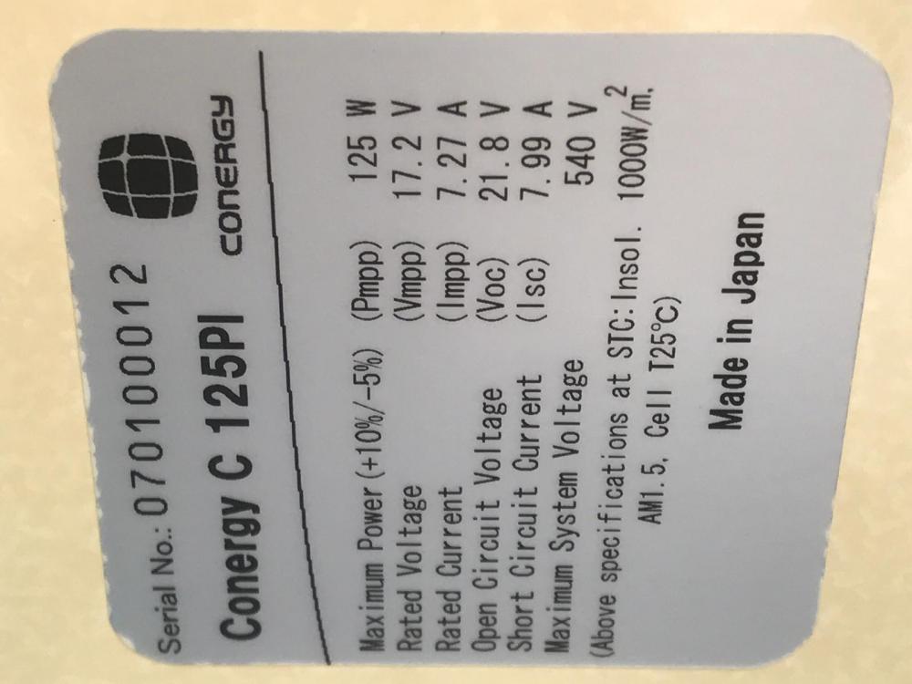

    Hay dos grupos de placas, unas mas antiguas, 12 placas de 125W, conectadas en 3 strings de 4 placas, y les han puesto un regulador MPPT 100/50
    Se añadió un grupo de placas nuevas, otras 12 de 265W, las habian conectado en 3 strings de 4 placas, e iban a otro MPPT 100/50, digo habían, porque en el regulador (Victron Energy blue solar) estaba dando un error de sobre tension, y las desconecté, dejando solo dos placas por string.

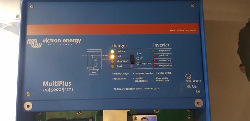

    Lo que antes era un sistema de 48 voltios, ahora, no se por que, lo han transformado en 24, alguien dijo que era mejor... adquirieron un inversor nuevo, un Victron Multiplus 24/5000/120.

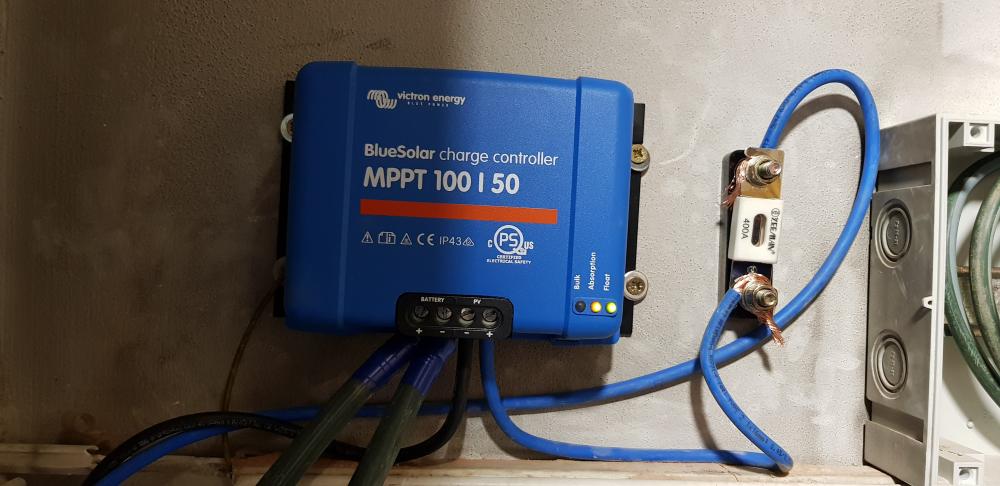

    Las salidas de los reguladores van en paralelo a las baterias, que son 24 vasos enersol OPzS de 779Ah.

    dos reguladores 100/50 como maximo van a poder aportar 100A, que son unos 5200W entre los dos.
    las placas 'viejas' dejalas como estan pues da algo mas que lo que el regulador va a dejar pasar pero no es preocupante el posible exceso lo recortara sin problemas el regualador.
    las placas nuevas maximo en 2S5P seria 2 x 32.58Vmp => 65.16 Vmp ahrora en invierno puede que como llega menos irradiacion pueda con 2S6P pero dependiendo de la inclinacion e irradiacion puede haber meses buenos que tengas toda la potencia de placas disponible suba mucho la intensidad pasandose de la que pueda recortar el regulador y puede llegar a estropearse.
    5 placas x 8.28Amp = 41.4Amp => 65.16Vmp x 41.4Amp = 2697Wmp, 2697W / 52V = 51.88A, como con las viejas , se pasan un poco pero no preocupante

    Me pregunto a donde fué a parar el inversor de 48V??
    En cualquier caso yo lo reinvertiria nuevamente a los 48V

    Tienes reguladores 100/50 => admiten 100V maximo a la entrada ( no se deberia pasar de mas de 90-92V), esos voltios son los de Voc de las placas , el /50 son los amperios maximos de salida del regulador, con esto:
    Las placa antiguas en 4S3P:
    a la entrada del regulador los valores tendriamos:
    Voc = 21.8 V => 4 en serie = 87.2V como estan por debajo de los 100V ''OK'' y el regulador no dara error por sobretension de entrada.
    Vmp= 17.2 V => 4 en serie = 68.8V,
    Imp = 7.27 V => las tres ramas en paralelo = 21.81A que 'podria dar en las mejores condiciones de inclinacion, orientacion e irradiacion para una temperatura de placa de 25ºC hasta aqui a la entrada del regulador: el conjunto 68.8Vmp x 21.81Amp = 1500W que los llegara a dar practicamente en pocas ocasiones lo mas normal sera unos 1200W.

    a la entrada del regulador tendriamos:
    Voc = 38.23 V => 4 en serie = 152.92 V como estan por encima de los 100V '' ERROR '', tendria que ser series de dos => 76.46Voc que entran al estar por debajo de los 100V
    seguimos pero ya con solo dos placas en serie 2S6P
    Vmp= 32.58V => 2 en serie = 65.12V, entra al estar por debajo de 100V y tres seria muy justo pudiendose pasar en ocasiones.
    Imp = 8.24A => las seis ramas en paralelo = 49.44A que 'podria dar en las mejores condiciones de inclinacion, orientacion e irradiacion para una temperatura de placa de 25ºC
    estos calculos son a la entrada del regulador, el conjunto 65.12Vmp x 49.44Amp = 3220W que los llegara a dar practicamente en pocas ocasiones lo mas normal sera unos 2600W.

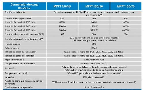

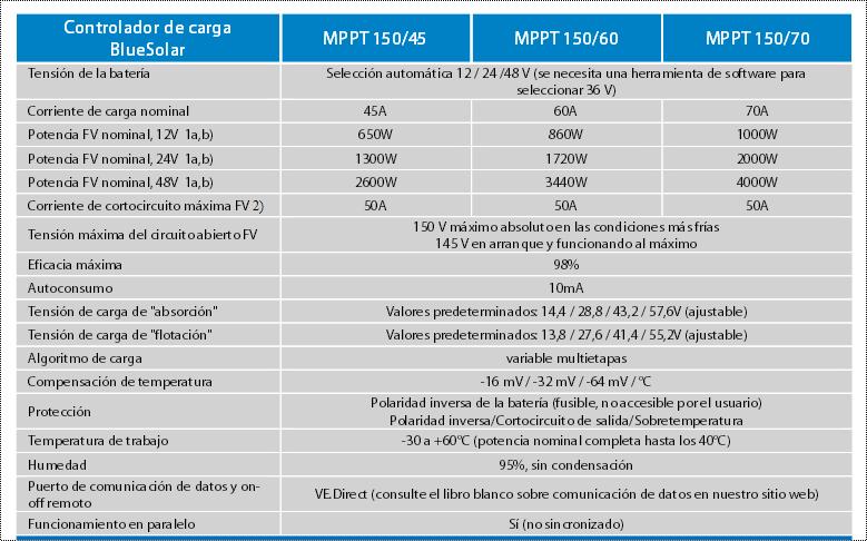

    El victron 100/50 no admite 48V. Sólo 12v y 24v. (Además sólo admite 1400wp, aunque yo lo he tenido más de un año con 1620Wp. Lo he cambiado para meter más placa)

    Gracias Luisetrix, solo para 12 y 24V, perdonar pero solo me habia fijado en la Voc y los amperios por el modelo, en el cambiazo habran intervenido los precios
    lo que comento sobre trabajar a 48v lo podian haber solucionado con el 150/45 para las viejas y el 150/60 para las nuevas y con estos ya no se necesita cambiar dos placas de un campo a otro.

    Y el inversor de 48V donde ha ido a parar?? Una pregunta interesante para hacersela al figura de los amperios.

    Las placas antiguas y su regulador podrian quedarse como estan, 4S3P, de cambiar el regulador a un 150/60 podrian pasar a 6S2P que darian 131V de Voc. y caeria menos tension en los cables entrre placas y regulador.
    las placas nuevas en 3S4P, su Voc seria de 3 x 38.23 = 115V que tambien estan por debajo del limite del regulador (150V) ya que en 4S en ocasiones se pasaria.
