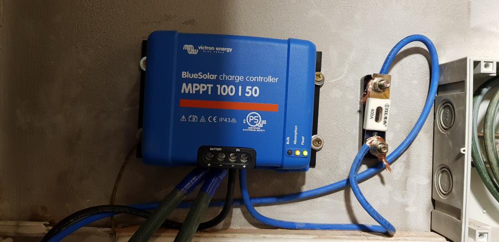

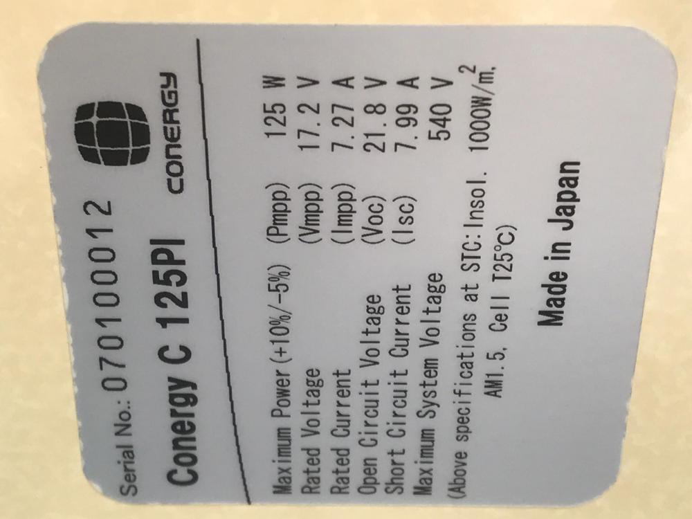

Hay dos grupos de placas, unas mas antiguas, 12 placas de 125W, conectadas en 3 strings de 4 placas, y les han puesto un regulador MPPT 100/50

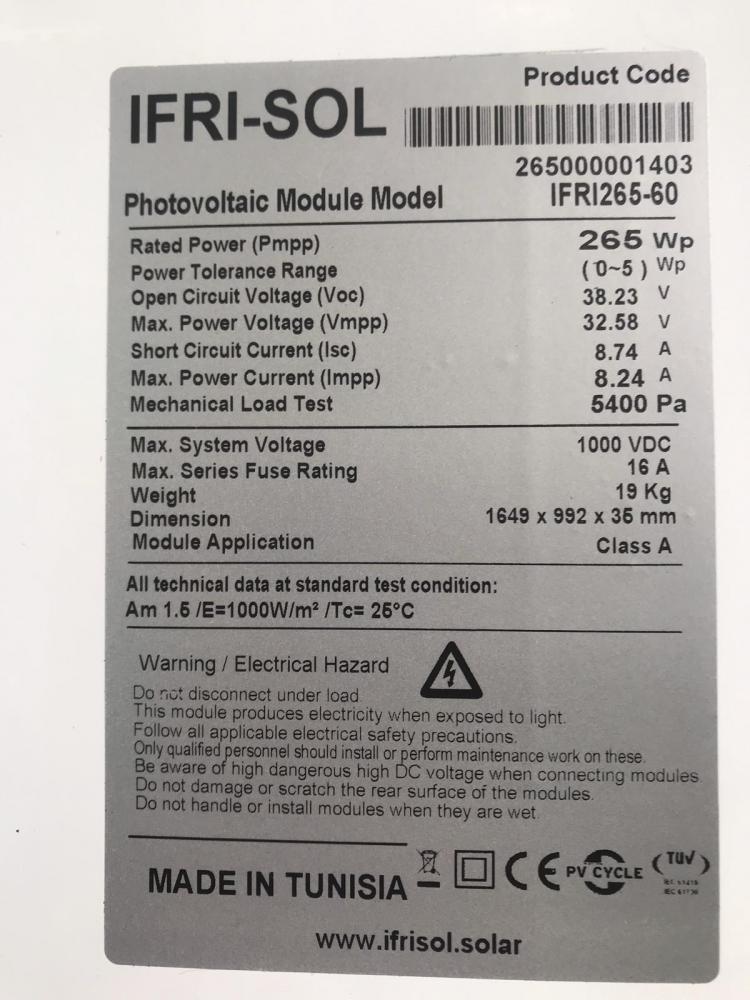

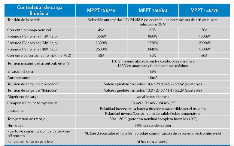

Se añadió un grupo de placas nuevas, otras 12 de 265W, las habian conectado en 3 strings de 4 placas, e iban a otro MPPT 100/50, digo habían, porque en el regulador (Victron Energy blue solar) estaba dando un error de sobre tension, y las desconecté, dejando solo dos placas por string.

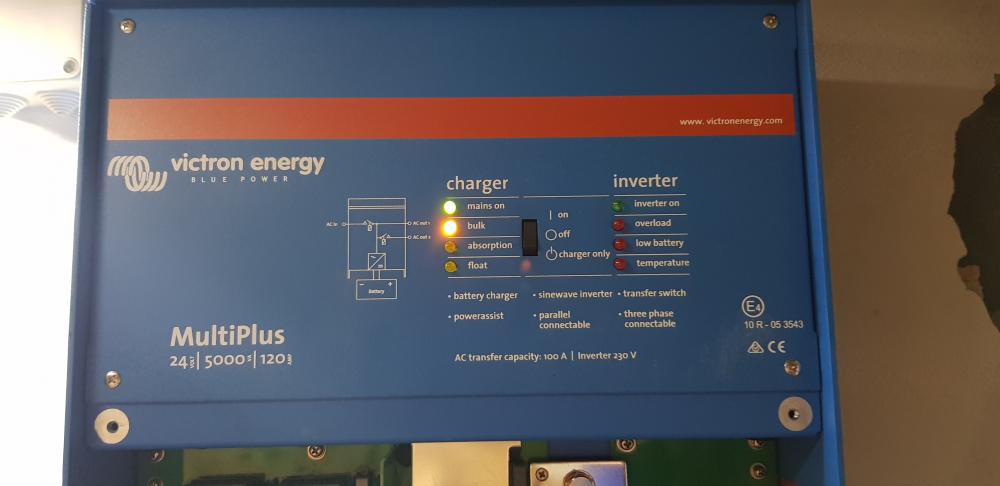

Lo que antes era un sistema de 48 voltios, ahora, no se por que, lo han transformado en 24, alguien dijo que era mejor... adquirieron un inversor nuevo, un Victron Multiplus 24/5000/120.
Las salidas de los reguladores van en paralelo a las baterias, que son 24 vasos enersol OPzS de 779Ah.
todo lo apoya un generador diesel Deutz, que si su amperimetro no miente, dá unos 20A....
pues mi consulta, despues de este tocho, es como poder maximizar el rendimiento con lo que tenemos, y que opináis que se pueda mejorar.
adjunto Fotos de los aparatos en cuestion....
espero que os animeis a ayudarme, un millon de gracias `por adelantado!!
las conexiones son patéticas, pero de eso ya me estoy encargando.... ni un terminal, ni una puntera en los cables..... miedo me daba verlo....
