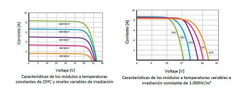

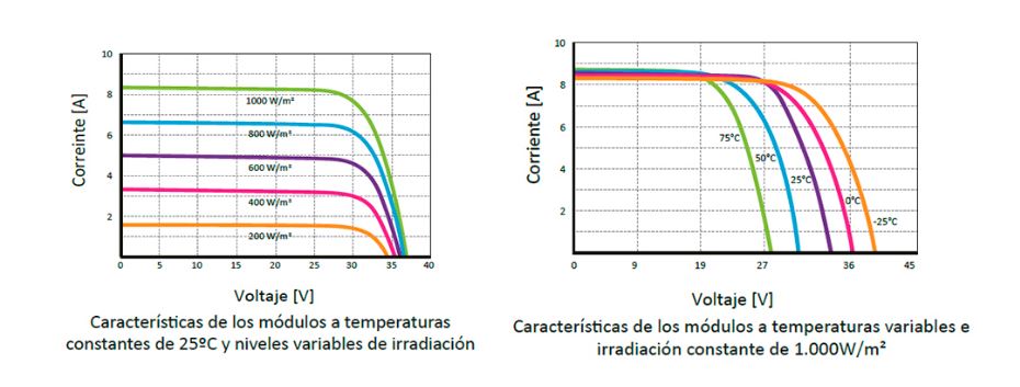

    No te asustes es mas fácil de lo que parece... estas son las curvas básicas de una placa solar...ahora las explico brevemente
    Pues bien.... intentemos explicarlas un poco....
    Si te fijas en la curva de la izquierda....
    Si dejamos una temperatura fija (25ºC) , se ve que la placa solar da mas o menos intensidad (Amperios) dependiendo del sol que le de (irradiacion)
    Si te fijas en la curva verde (irradiacion de 1000w/m2..es decir a pleno sol) la intensidad permanece básicamente constante a unos 8A desde los 0V hasta los 30V
    Es decir se te cargaría la batería con 8A hasta que llegara la batería a 30V (en nuestro símil del agua estarías metiendo el mismo caudal de agua de " 8 litros/minuto" hasta que el deposito alcanzara la altura de "30 cm")
    Si necesitaras llenar mas el deposito (por ejm hasta que llegara a los 35 cm), ves que con esta placa a partir de los 30V cada vez te da menos intensidad y aunque si llega a los 35V casi no da intensidad..luego te tardaría muuucho en llenar el deposito a 35V
    Si necesitaras llegar a los 40V...claramente no te sirve esta placa
    Veamos la segunda gráfica.....
    En este caso dejamos fijo el nivel de sol que le da a la placa (irradiacion solar) y analizamos como evoluciona el tema con la temperatura
    Se observa claramente que si la placa se calienta baja el nivel de voltaje al que puede llegar, es decir con frio mejor
    Estos son dos fundamentos básicos de las placas solares y es bueno conocerlos y tenerlos en cuenta

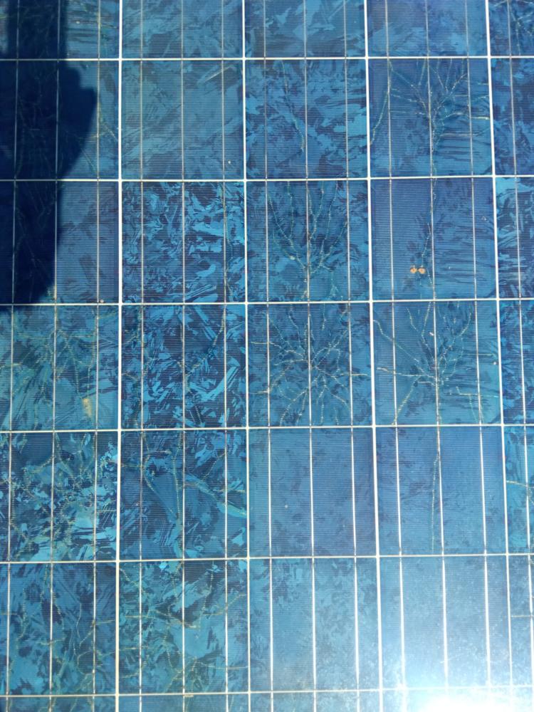

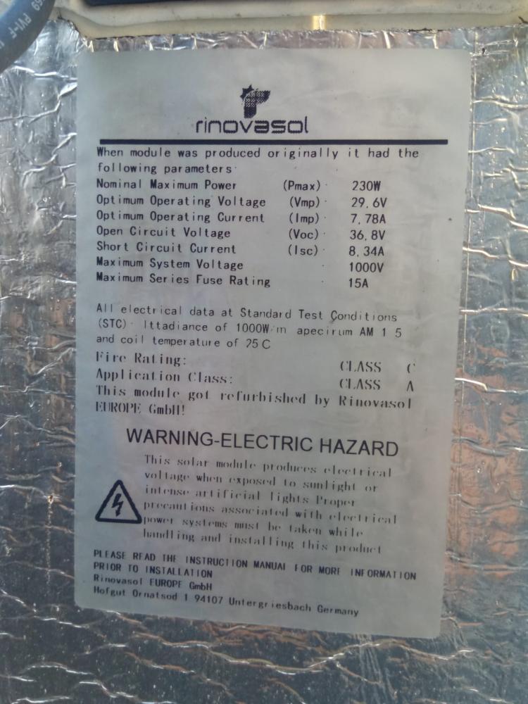

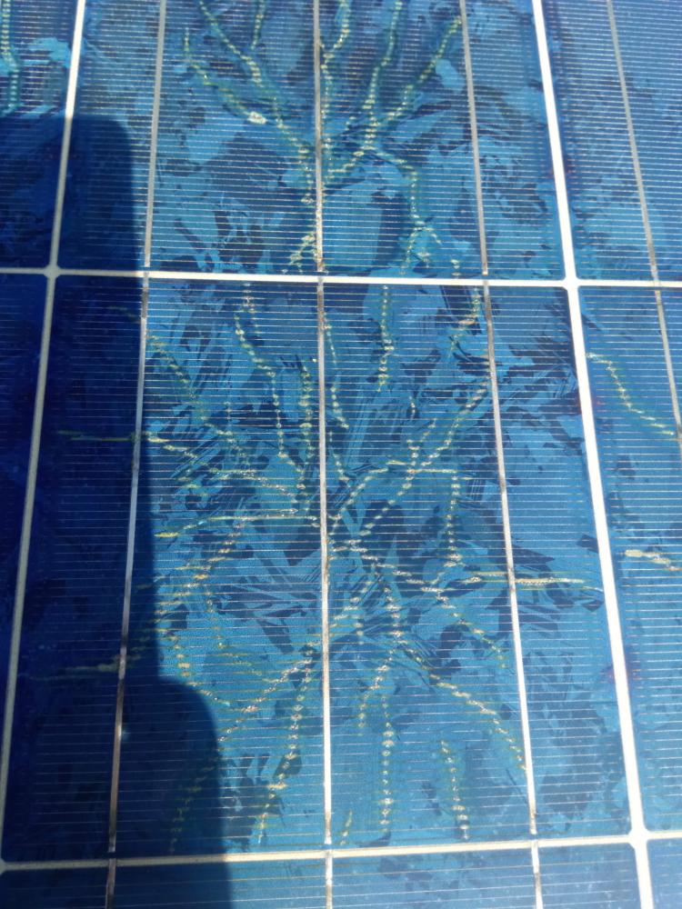

    Por el dia las placas producian entre 23 a 25 v y Amperios de 10 a 17AhPROBLEMAS INTERMINABLES EN MI INSTALACION-img-20191208-wa0000.jpgPROBLEMAS INTERMINABLES EN MI INSTALACION-img-20191208-wa0001.jpgPROBLEMAS INTERMINABLES EN MI INSTALACION-img-20191208-wa0002.jpg
    Adjunto fotos de pegatina placas y de las celdillas y que parece no están las placas en buenas condiciones, además.....

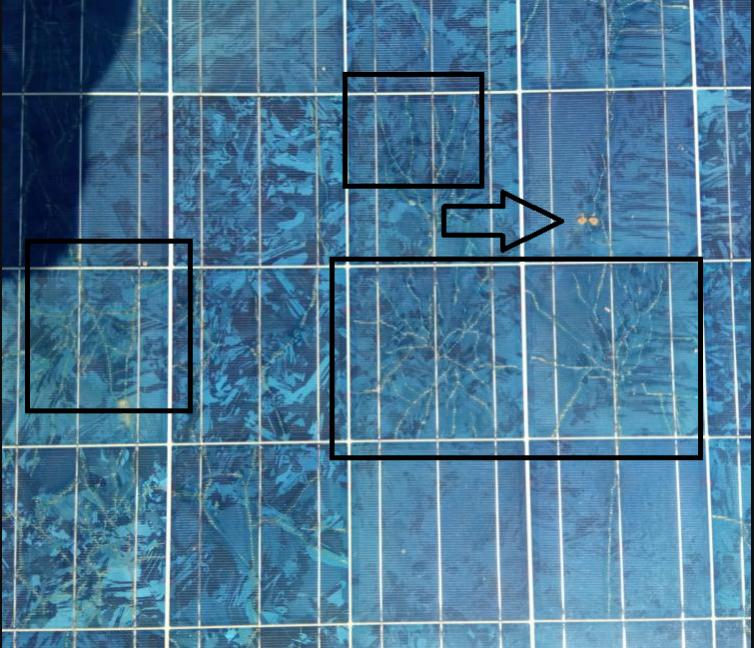

    Esto es realmente como se ve o hay algun reflejo por el rocio?
    Por otra parte.....tus paneles como maximo sacan 29.6v menos un poquito que pierden por el cable.
    Tus baterias necesitan 32v como minimo. En invierno y por tu zona, incluso diria un poco mas. Paneles de 60C no valen.

    Como ves en tus fotos, tus placas deberian producir a pleno Sol en el entorno de 7 A.... como tienes 5 placas deberia ser unos 35A
    Eso es a pleno Sol con dia claro y con el Sol dandole lo mas perpendicularmente posible
    Si lo que indicas de 17Ah es realmente 17A... hay que analizar si todas las placas estan OK o hay alguna que esta KO
