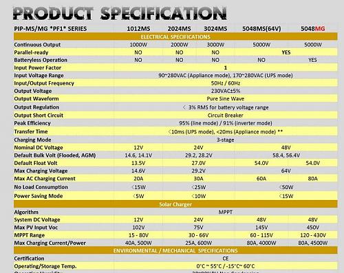

    Posiblemente tengas el modelo 5048MG, como puedes comprobar en las especificaciones que te anexo, el MPPT Range (rango del tension del MPPT) es 120-430V.
    el primer string de 7 placas tiene una Vmp de 7 x 37.5V = 322Vmp que entran dentro del rango, y por lo que dices entra y se mantiene cargando
    el segundo string de 5 placas tiene una Vmp de 5 x 36.8V = 184Vmp que tambien tambien entra en el rango, pero si el hibrido lo desconecta cuando esta este strin solo conectado algo esta sucediendo, mide tension tanto en vacio Voc que deberia tener unos 5 x 45.3 = ~226.5 Voc, cortando previamente con el diferencial/magnetotermico que tienes y sin dejar de medir conecta y mira tambien que tension tienes antes de que el hibrido le desconecte.
    teoricamente tanto el de 7 como el de 5 deberian trabajar individualmente bien si su Vmp teorico entra dentro del rango, aunque hay quien aconsja que esa tension supere la tension de salida en alterna del inversor. superar los 250Vmp, veremos si esto le afecta en alguna de las pruebas.
    para comprobar que el rango anunciado es correcto lo haces quitando dos placas al de 7 se quedara en 230Voc/187Vmp y conectalesolo al hibrido, mide que tension tienes en la entrada al hibrido cuando este cargando para tener una referencia y si no lo 'tira' y la tessin no supera los 250Vmp es que al hibrido no le afecta tener una tension de placas por debajo de esos 250V. si esto va bien mete tambien el string de 5. a ver que pasa, ambos String con 5 paneles tienen que tener una tension similar con lo que el MPPT no se liara.
    el paralelo de strig con reguladores MPPT tienen que tener tensiones parejas, pues los MPPT hacen un barrido inicial para determinar el 'Punto de trabaja de Maxima Potencia' y con string dispares en tension se puede hacer un lio y los 'tira'.
    si dos string de 5 funcionan bien pasar un panel del strng de 7 al de 5 igualaria practicamente las tensiones de ambos sting quedsndose en 6 + 6 y como los del 5 son de menos intensidad no perderias practicamente potencia (( 37.5V x (9.07A - 8.7A)) = 13.87W.,

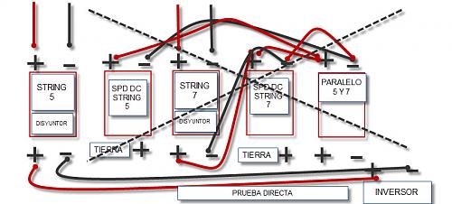

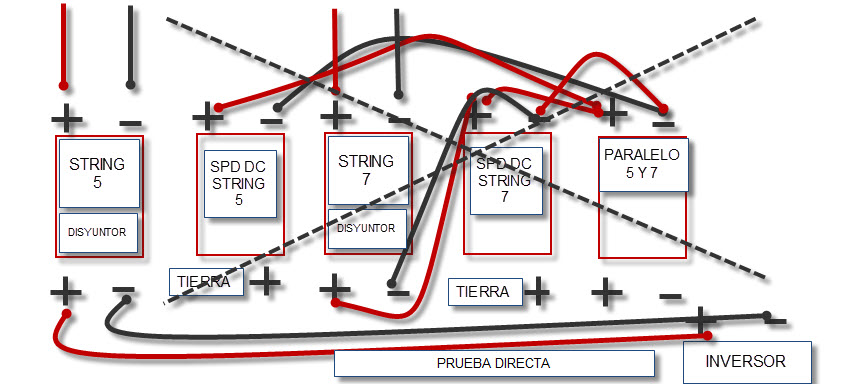

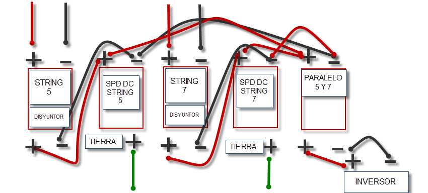

    Os paso dos esquemas del cuadro . A ver si se entienden , jajaja.
    Uno es como esta la configuración y el otro es la prueba directa al inversor

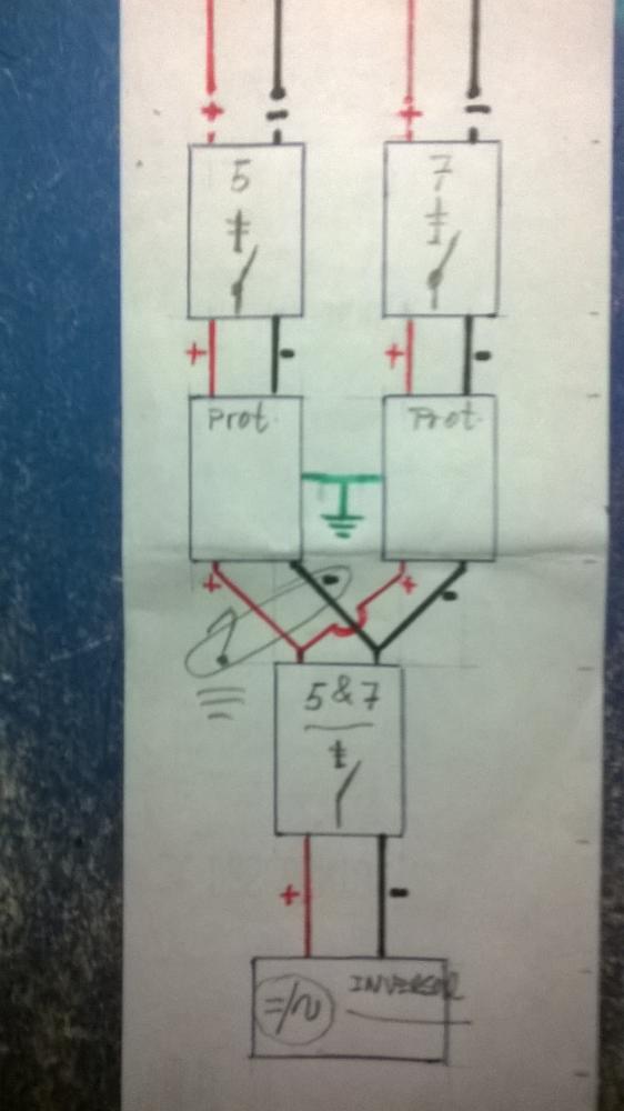

    Efectivamente, el segundo grafico muestra como cablear directamente el String de 5 al inversor, si haciendo este cableado el inversor no lo desconecta y antes si le dejabas solo, desactivando el magnetotermico del 7, lo desconectaba mira que no tengas una inversion de polaridades en alguna de las conexiones de esa rama de los 5, bien la conexion entre el magnetotermico 5 con el protector de sobretensiones 5 o donde en mi foto pone la interrogacion ???? al hacer el paralelo con el 7 a la entrada del magnetotermico comun 5&7.
    si el positivo de 5 entra en el magnetotermico 5&7 donde entra el positivo del 7 y el inversor lo descarta puede ser un problema de algun panel o de algun punto del cableado de ese string 5.

    Yo he entendido que si lo hace directo desde el disyuntor del string5 el hibrido tampoco lo reconoce, luego todo el problema viene aguas arriba del disyuntor del string5. Lo primero antes de mirar cables del tejado es ver si en el disyuntor del string5 los cables que vienen de las placas entran con la polaridad correcta a ese disyuntor. Midiendo con el tester en DC, positivo del tester al borne izquierdo y negativo del tester al borne derecho del disyuntor. Si marca 220V esta bien conectado. Si marca -220V esta al reves. Y con cambiar los cables, solucionado.
    Si la polaridad es correcta en ese disyuntor ya hay que ir aguas arriba (MC4s de la serie de 5 placas). Si los MC4s estan bien conectados y no se ve nada raro en los cables ya hay que ir mirando placa a placa de esas 5.

    Efectivamente , como dice Tejota ya lo probé directo al inversor y me pasaba lo mismo .

    Te insistimos en que no te fijes del color del cable para hacer las interconexiones, asegurate con el tester que el que tu crees que es el positivo efectivamente lo es pues puedes haber conectado invertido en algun tramo del cableado de ese cuadro.
    Si esa comprobacion te da todo correcto ahora se trata de ir eliminando puntos posibles de fallo
    como mides 220V y son 5 placas la tension de 220V que mides confirma que la conexion entre ellas esta correcta, con los positivos de la anterior al negativo de la siguiente y asi sucesivamente, te digo esto porque 220V / 5 = 44V que es practicamenre la Voc de una placa, si hubiera al menos una cableada con la polaridad inverida medirias: [cuatro placas bien conectadas: 220 - 44 = 176V ], [ menos una placa invertida -44V] = 176V, que no es tu caso, el problema apunta a un panel que falle con carga o a un contacto flojo.

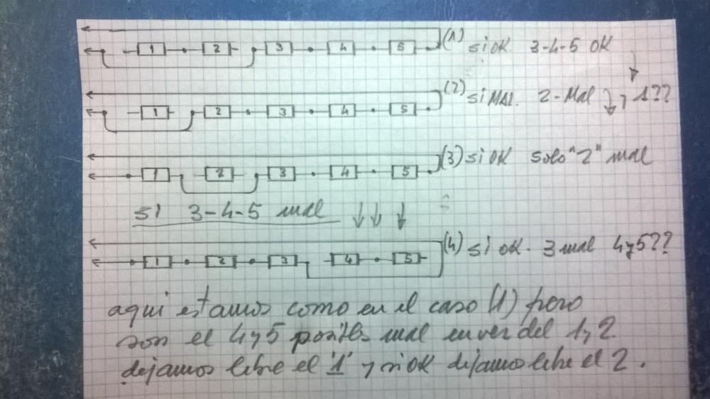

    Tratare de describir un procedimiento que, a mi entender, sea lo mas ordenado posible de cara a efectuar primero las actuaciones menos farragosas y dejar para el final las que mas trabajo den.
    Lo primero comprobar feacientenete si el strig 5 se vienen abajo cuando tiene carga, como tienes 220Vcc conecta un calefactor de 220Vca que no tenga motor ventilador (pues funciona a corriente alterna y se podria estropear), un brasero electrico, un radiador de aceite ... , de 500-1000W a la salida del magnetotermico de ese string 5 -> ponlo en funcionamiento -> mide que tension llega y si calienta, si calienta y la tension no cae mucho el string esta bien, (ya diras que tension mide y cuantos vatios tiene el calentador), si no calienta o cae la tension por debajo de los 120V que es el valor del limite inferior de desconexion es que algun panel o conexion falla. Dejalo cableado con el disyuntor desactivado !!, ya lo repondras al final de las pruebas.
    Podria ser que alguna de las polaridades estuviera derivada a tierra, no le afectaria al calentador pero problamente si al hibrido, con el calentador funcionando mide tension entre el + y tierra y entre el - y tierra , teoricamente no deberian tener tension ninguna,. si midieras tension desactiva el magnetotermico de este string 5, activa el del string 7 y cuando veas que esta cargando haz esta misma prueba, mide ente el + y tierra y entre el - y tierra de este dstring 7 si ambos strig dan tension con estas pruebas sobre el mismo la misma polaridad del terminal, las dos sobre + o las dos sobre - , no es el problema ya que el hibrido se comporta bien con el strig 7, deberia comportarse igual con el 5.
    Ahora toca comprobar que el inversor trabaja bien con 5 placa, utilizando el String de 7 y dejandolo en cinco placas, esto es para verificar que el inversor tenga bien calibrado el humbral desconesion por 'baja tension de los paneles', como tienes conectores MC4 lo tienes muy facil, mira en que punto puedes saltarte facilmente dos placas de la serie ( en el cambio de fila ...?) y das continuidad, si fuera necesario fabricate un prolongador macho /hembra con un MC4 -> pruebas que el inversor no desconecta el campo solar, si funciona bien toca indagar en el strig de 5, de momento no lo repongas a 7 placas hasta el final de las pruebas. haz el prolongador largo para que te sirva por si en la pruebas finales lo necesitas mas largo, si tienes roolo de cable no lo cortes utiliza todo el rollo para no cortar un trozo.
    si no sacas na da en claro toca ahora indagar donde puede estar el problema en ese string 5:
    Volvemos a la prueba del calentador, que supongo no lo habras descabñeado, se trata de puentear placas, para no puentear 5 veces hay un procedimento que consiste en ir al punto intermedio del problema y segun que posicion esta la mala puedes descartar varias , como tu tienes cinco tendras que ir a la union 2-3 y pueteas las dos primeras, si te habias fabricado un prolongador M/H MC4 lo tendras facil si lo hiciste de una buena longitud, repones el magnetotermico y mides tension como son tres placas las que llegan al calentador tendras 3 x 44V =~ 120 - 150V si es asi este grupo de tres placa estan bien, si no una al menos puede estar mal, te pongo un grafico de como avenzar con la prueba que es mejor que escribirlo.
    creo que en el grafico se ve claramente cual es el puente prolongador, perdonar por el tocho.

    Navaja de Ockahm 100%: los cables q vienen del string de 5 los ha conectado al reves en el disyuntor. Es muy raro que fallen placas y ademas nuevas. Idem con los MC4. Todo es posible pero el fallo mas facil es el que tiene mas posibilidades de darse.

    Efectivamente tenia las polaridades cambiadas . Lo mas sencillo y lo que me ha dado problemas. En fin.
