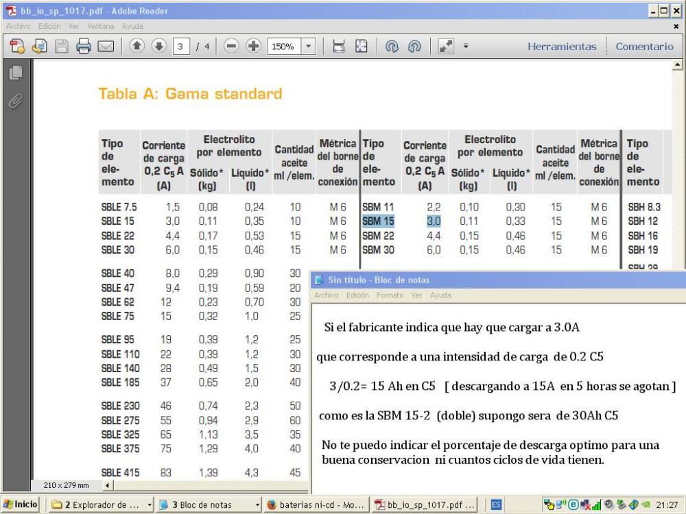

    hola a todos de nuevo.
    llevo tiempo sin entrar en el foro, pero agradeceria que alguien me ayudara con este tema
    han llegado a mi poder una serie de baterias de ni-cd son SAFT NIFE
    TIPE SBM15-2
    La bateria consta de 5 modulos dobles, de 2,4v cada uno
    pero mi pregunta es ¿de cuantos amperios hablamos?
    si alguien las conoce y puede darme esta o alguna informacion mas sobre ellas lo agradeceria mucho
    un saludo
    muchas gracias solfilitos eso me despeja algunas dudas
    pero si algien me puede pasar mas informacion se lo agradeceria

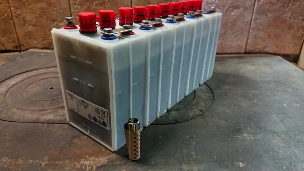

    las baterias son las de la foto

    hola de nuevo
    he leido algo por el foro sobre estas baterias
    sobre que se pueden regenerar,cambiando el electrolito
    con un volumen del 32% de hidroxido de potasio por litro de agua destilada y con eso vuelven a estar como nuevas
    he hecho la prueba y el resultado no ha sido todo lo favorable que esperaba
    alguien mas lo ha probado o podria decirme si el electrolito necesita algo mas?
    gracias y un saludo
