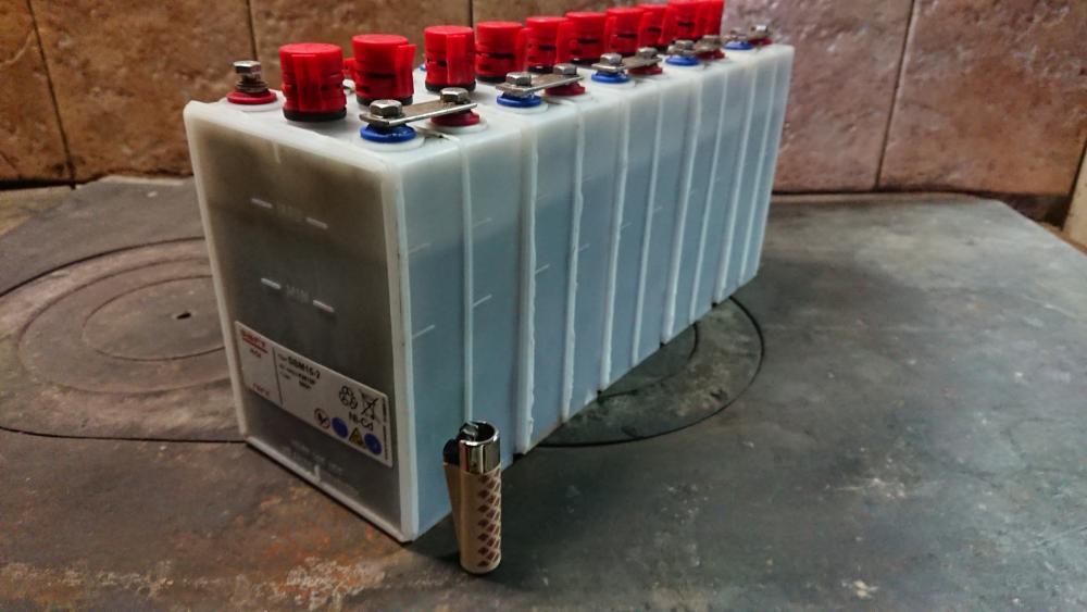

han llegado a mi poder una serie de baterias de ni-cd son SAFT NIFE
TIPE SBM15-2
La bateria consta de 5 modulos dobles, de 2,4v cada uno

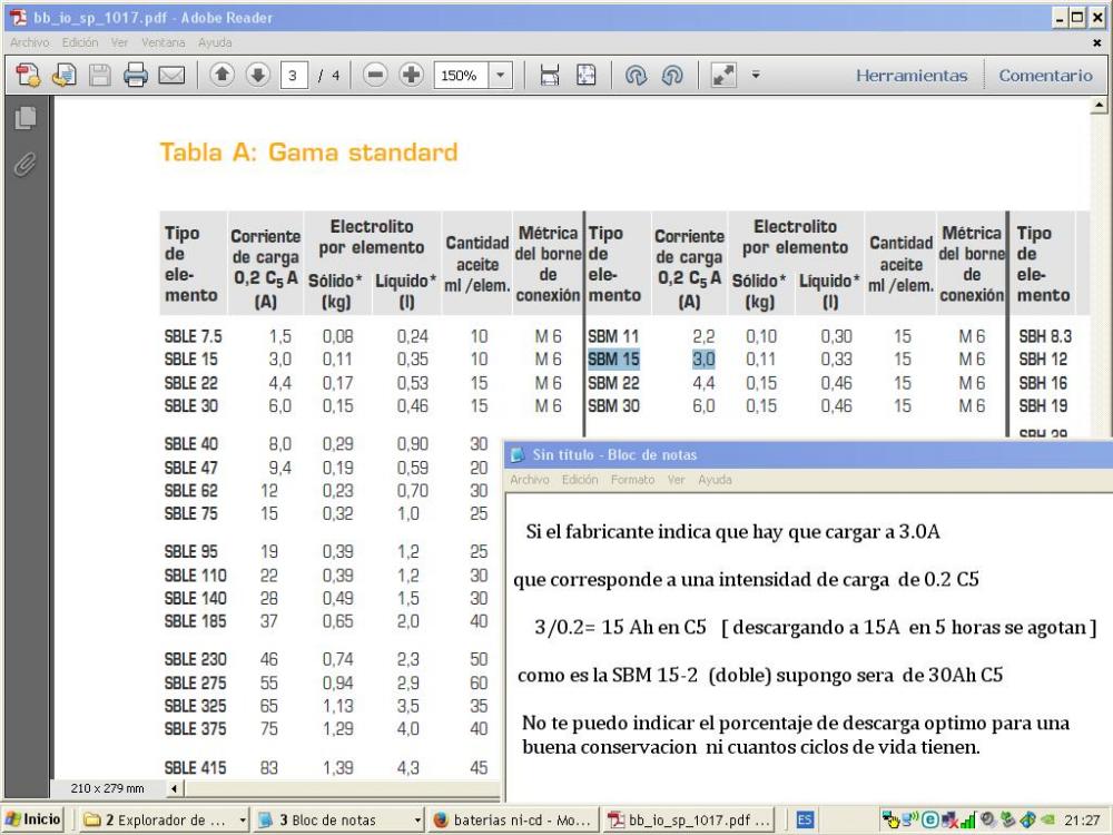

pero mi pregunta es ¿de cuantos amperios hablamos?
si alguien las conoce y puede darme esta o alguna informacion mas sobre ellas lo agradeceria mucho
un saludo

Archivo adjunto 21103
muchas gracias solfilitos eso me despeja algunas dudas
pero si algien me puede pasar mas informacion se lo agradeceria
las baterias son las de la foto
