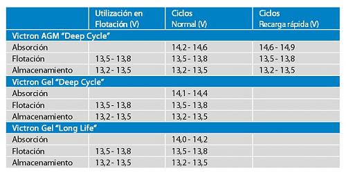

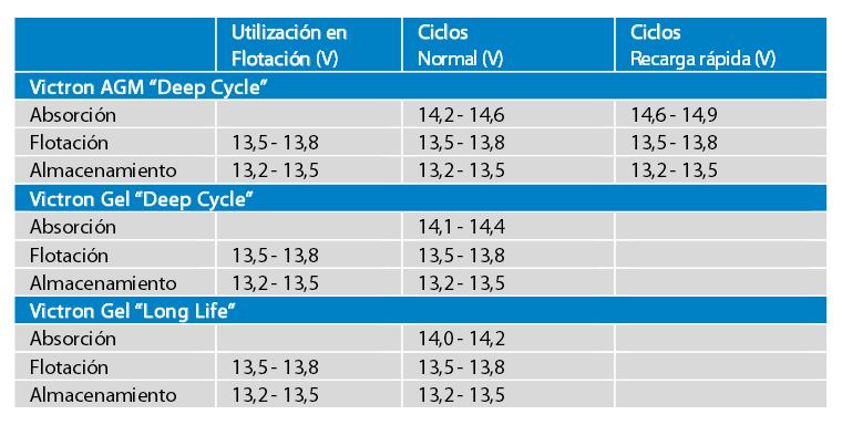

    Predeterminado Re: Ayuda con instalación mini de taller
    los parametros que te aparecen en el regulador son correctos. te adjunto tabla de valores de tension para que veas que tus valores estan dentro de los parametros
    referente a la tension de 12.9V en dia nublado y al anochecer habria que saber cuantos amperios ha podido cargar o valor maximo que ha estado cargando el regulador, mira en condiciones de sol a mediodia voltios y amperios que carga para tener una referencia de cuando va bien la cosa, los valores de corte por baja tension y reconexion son correctos
