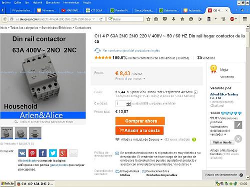

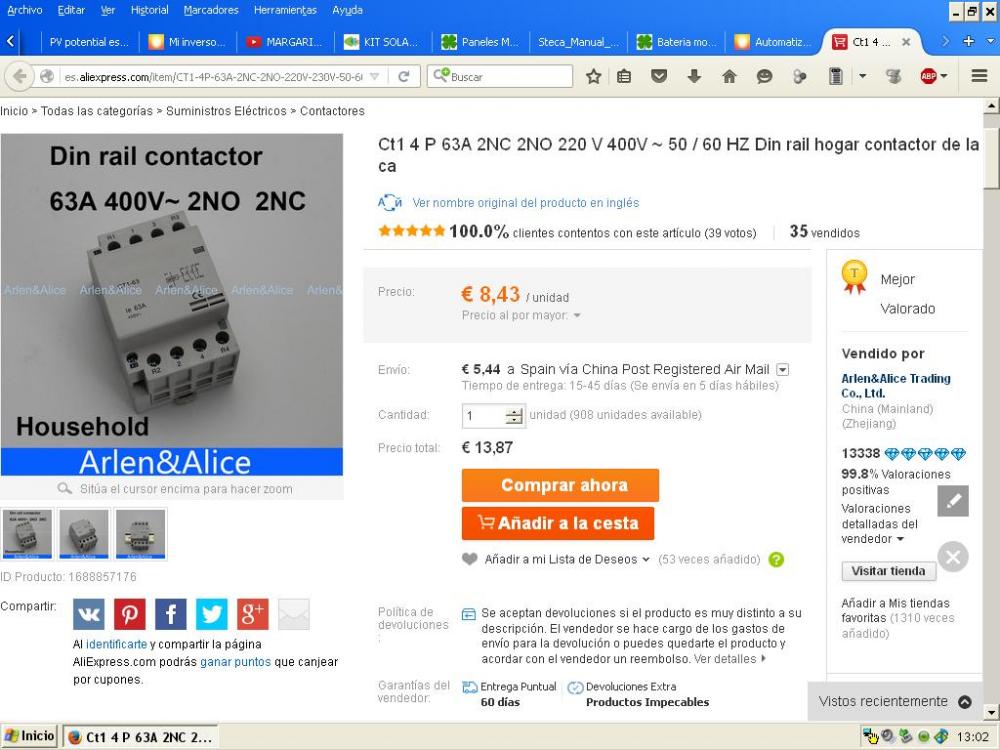

    El punto debil de tu sistema es el control de maniobra del tetrapolo. Si lo automatizas es buena solucion. Que inversores son? Depende cuales sean puede ser bastante sencillo la automatizacion. O bien tirar de un monitor de baterias tipo BMV con rele de maniobra para el tetrapolo.
    2.291
    Predeterminado Re: Usando baterias uno principal y uno como back up (de respaldo) Interuptores.
    Cita Iniciado por carabasol Ver mensaje
    Yo tengo la instalación con dos inversores, pues tengo el antigüo (700W/12) y el moderno (5.000/24), cada uno con su bancada de baterías y en el cuadro de la casa un interruptor para encender uno u otro según me convenga, para que no haya problemas al entrar uno u otro he puesto en el cuadro un contactor de 4 polos, 2 cerrados y 2 abiertos, de forma que entran el inversor pequeño a los contactos abiertos, y el grande a los contactos cerrados, así doy prioridad ...

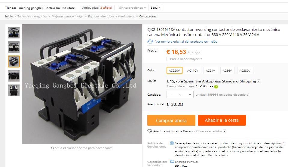

    La conmutacion del consumo entre uno y otro inversor hacerla en automatico es un poco arriesgado con un contactor de 4 polos 2NA/2NC, a no ser que dicho contactor tenga 'enclavamiento mecanico' este mecanismo impide que puedan estar ambos grupos de contactos hechos a la vez, esto puede ocurrir con contactores del tipo que te anexo en primer lugar y algun forero de esta pagina lo ha sufrido, este posible problema puede originarse cuando un contacto se quede pegado por algun motivo, que los hay y algun forero le ha ocurrido, y el inversor que este trabajando metera tension al puente inversor del otro con la consiguiente catastrofe.
    en los contactores con 'enclavamiento mecanico' el acoplamiento mecanico entre los juegos de contactos impide que esa simultaneidad se pueda dar, pero son contactores caros, segundo anexo.
    Si ahora haces la conmutacion manualmente y con esto te conformas puedes evitar este problema sustituyendo el contactor 4 polos 2NA/2NC por un conmutador rotativo tipo 1 - 0 - 2 de dos circuitos con lo que el paso por cero (0) te asegurara que nunca habra retornos de alterna de un inversor al otro, ver anexo 3 y su cableado anexo 4. son de 20A quiza un poco justo para 5000W continuos pero puedes intentar buscarlos de 32 o mas amperios.

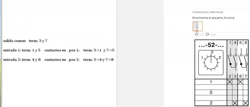

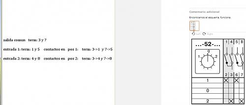

    anexo 1:
    Usando baterias  uno principal y uno como back up (de respaldo) Interuptores.-screenhunter18.jpg
    anexo 2:
    Usando baterias  uno principal y uno como back up (de respaldo) Interuptores.-screenhunter1443.jpg
    anexo 3 y 4
    Usando baterias  uno principal y uno como back up (de respaldo) Interuptores.-screenhunter2153.jpg
    Usando baterias  uno principal y uno como back up (de respaldo) Interuptores.-screenhunter2152.jpg

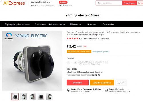

    Sí, son dos instalaciones distintas, pero estuve mirando los conmutadores mecanizados de corte en carga y para los amperajes que usamos en las baterías son más caros que montar otro inversor y hacer la conmutación a 220V en la acometida del cuadro de la casa, en concreto los que me convenían son de la casa Gave.
    Para hacerlo manualmente sin duda lo más económico es un seccionador con pase por 0, que evita errores de manipulación, (como bien indicais) pero hay que estar atento a apagar todo antes de hacer la conmutación pues si no es así quemaremos el mecanismo.
